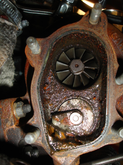

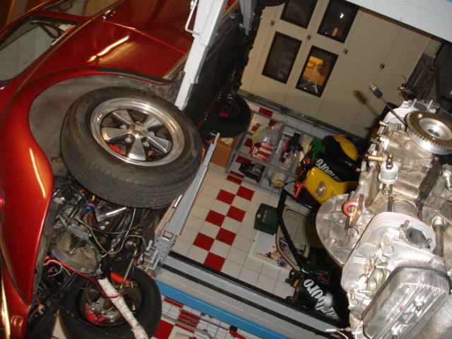

Es gibt Tage, die kommen einem vor wie ein déja-vu ... Habe letzten Donnerstag mal wieder die kleine Bestie ausgebaut für die Modifikationen 2013. Erstaunlicher weise war ich relativ zügig unterwegs und alles klappte

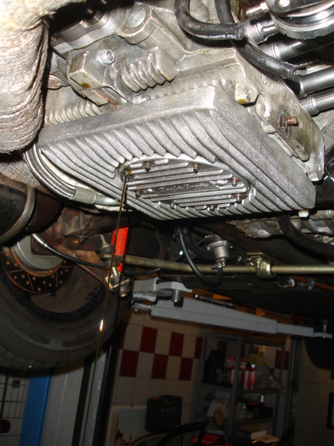

Cool war auch, dass mir eine Schraube rauskam vom Zusatzölsumpf
beim Demontieren des Auspuffs kam mir eine benzinähnliche Flüssigkeit vom Turbolader entgegen - was könnte das sein (ein Benzin-Ölgemisch?)
was ich vorhabe zu tun: die Köpfe gehen an Lars zum Überarbeiten (Ventile noch besser einschleifen), das Schwungrad geht zum Turboboxer um ein neues Trägerrad dranzumachen, da es vorne bei der Riemenscheibe nicht funktionierte, wie es solllte und schliesslich das kostbare Gasgestänge wird von einem MSS-Drehgasgestänge ersetzt.

Nicht das das Wasser ist am Lader:-S
Vielleicht mal im ausgebauten Zustand an den Wasserkreislauf anschliessen und schauen ob da was raus kommt?
Im besten Fall ist das Kondenswasser..auf jeden Fall gut entfernen und einölen das Teil.,..

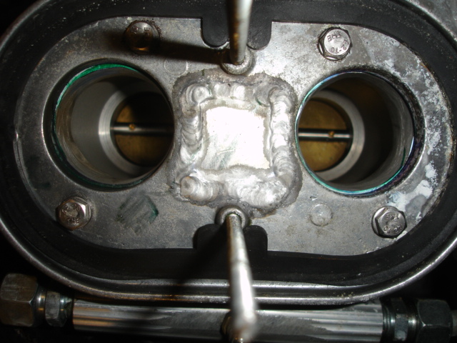

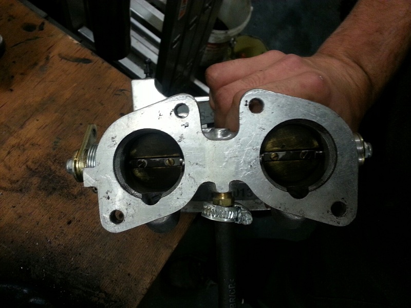

Gestern mal mein pfusch beseitigt
Frage an euch:
Wie kann das sein das eine DK seite verrust ist und die andere nicht?
1349375266421 (1).jpg (129.93 KiB) 6674 mal betrachtet
mfg lukas :1200cc: :ch:
Re: Der 1200er Levinski Motor
Verfasst: Fr 5. Okt 2012, 18:12
von BadWally
Sehen meiner Meinung nach fast gleich aus? Mit viel starten, Rückschlage usw kann das einfach schnell so aussehen. Auch mit etwas sportliche Nockenwelle gibt es überschneidung die das so lass aussehen.
Ist einigermass 'normal' denk ich.

aber die linke seite sied doch wie neu aus und die rechte seite ist ferust :confusion-scratchheadyellow:
Verfasst: Sa 6. Okt 2012, 14:41
von BadWally
Oh, ich dachte du meinste nur das eine Kanal mit den nebenliegendes. Dachte das anderes Bild war das Bild nach dem saubermachen... :oops:

eben das gibt mir erndsthaft zu denken :confusion-scratchheadyellow:
und bin nicht schlau geworden was das zu bedeuten hat

Da er noch nicht richtig gelaufen ist,würde ich nicht versuchen da etwas deuten zu wollen.Im November komm ich mal rum.Dann schauen wir ALLES mal genau an.

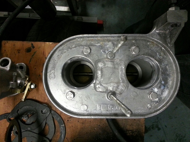

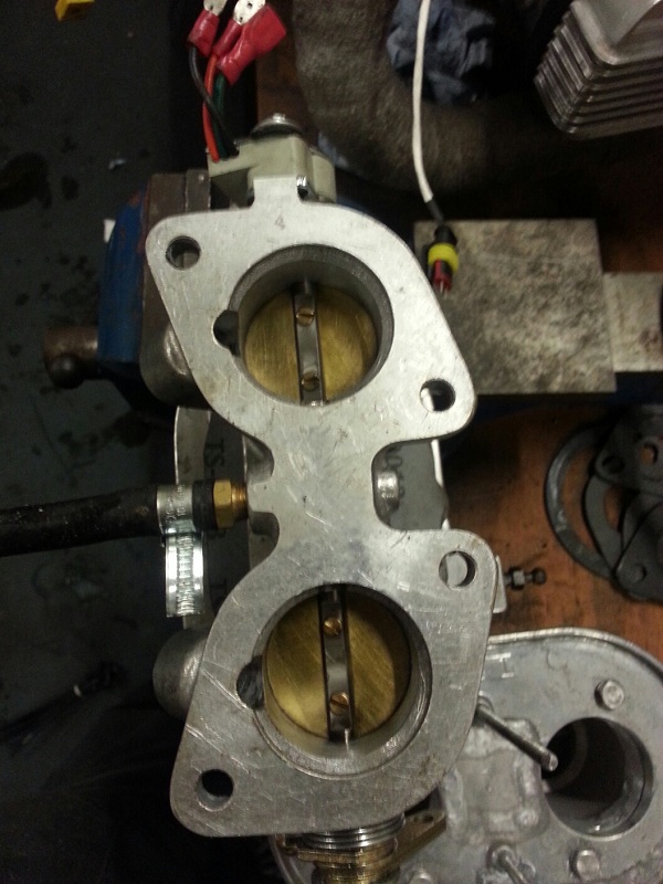

Frage:
wie bringe ich die hütchen druck dicht wen ich keine dichtungen habe um die beiden schrauben löcher ab zudichten?
hir noch ein bild von den hütchen
