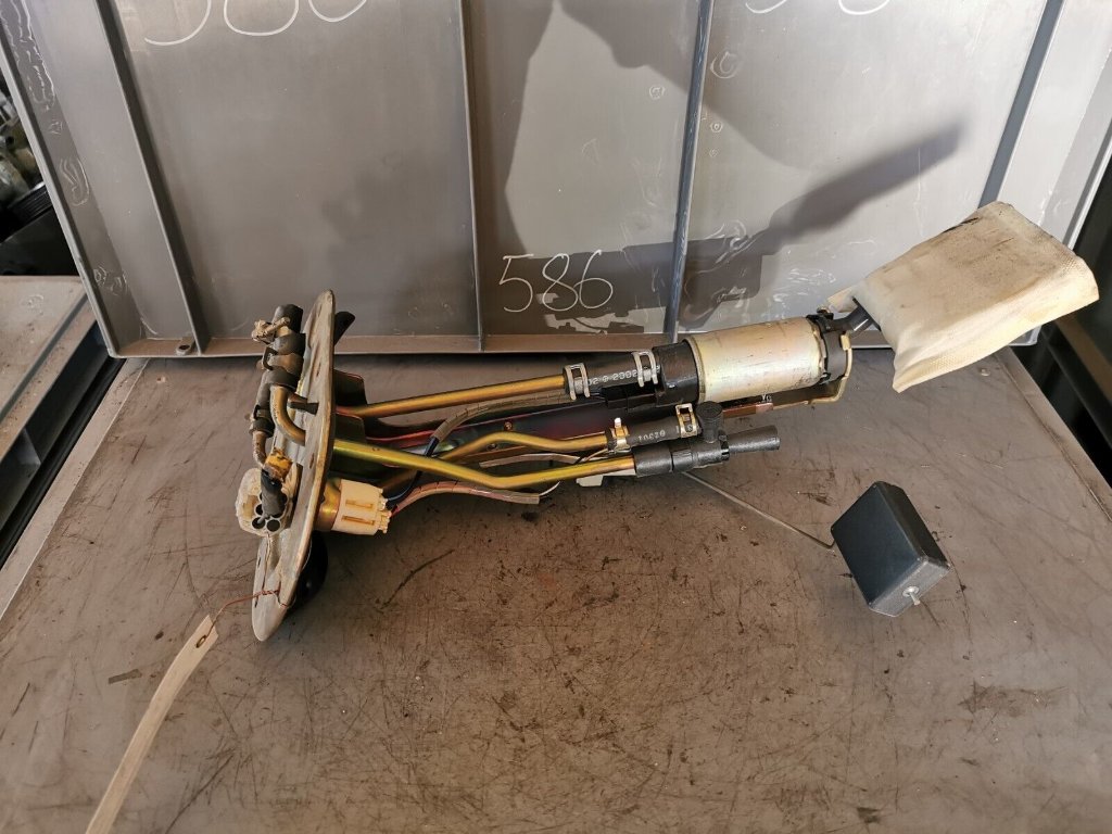

Ich hole mal meinen alten Beitrag aus der Versenkung um ihn wieder etwas zu beleben. Nachdem der Eisblaue jetzt schneller geworden ist und dank Scheibenbremsen auf beiden Achsen auch endlich sicher zum Stehenn kommt, bekommt er jetzt auch eine EMU.
Es sind bereits jede Menge Teile bestellt und ich hoffe, dass ich sehr bald loslegen kann. Ich werde versuchen eine Legacy intank Pumpe in einen 1600i Tank einzupflanzen, allein das wird schon ein interessantes Projekt. Die Kraftstoffleitungen werde ich um es einfach zu halten unter dem Auto verlegen.

So sieht das fertig aus
Subi-Pumpe in KVW by Schelian
Subi-Pumpe in KVW
Subi-Pumpe in KVW
von innen
von innen
von innen.jpg (109.5 KiB) 3658 mal betrachtet
Re: Resto 1200 Käfer 1983, der Eisblaue wird jetzt schneller
Verfasst: Fr 23. Sep 2022, 07:59
:up: Die Catchwanne ist bestimmt für den Marcel interessant! Da war noch keine feste Vorstellung für vorhanden. Aber so sollte es passen.

Danke für die Bilder Gerold. Das Hilft schon mal etwas weiter. Ich habe mir jetzt erstmal einen Montagering für die Pumpe lasern lassen, den ich dann auf den Tank schweißen werde. Als Catchtank Ersatz wollte ich ein paar Bleche in den Tank heften, um die Kraftstoffbewegung etwas zu bremsen. Mal sehen wie groß das Loch nacheher ist und wie gut man da dran kommt. Wie hast den unteren Ausgang am Tank verschlossen?

Keine Ahnung
Ist der Tank von Opa Jürgen und der hat das seiner Zeit bei Dirk Schelian machen lassen.
Ich kann aber mal nachsehen wenn ich wieder in der Schrauberbude bin.

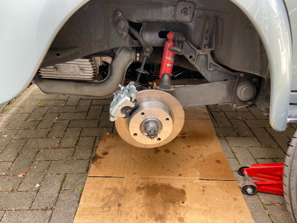

Es ist nie zu spät sich von Hoffmann Teilen zu trennen. Hab die heute gezahlte Energiepauschale in neue Koni Dämpfer investiert :lol: :lol: :lol: :lol:

Unten wurde die Öffnung zugeschweißt.
Anders als es die Bilder sugerieren, ist in diesem Tank keine Catchwanne eingebaut. Das oben ist ein Musterbild.
Es sollte wohl noch eine eingesetzt werden, wurde aber wegen Projektwechsel nicht mehr gemacht.
