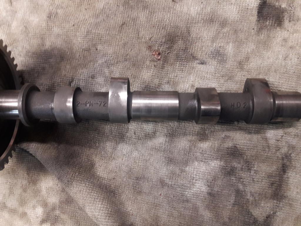

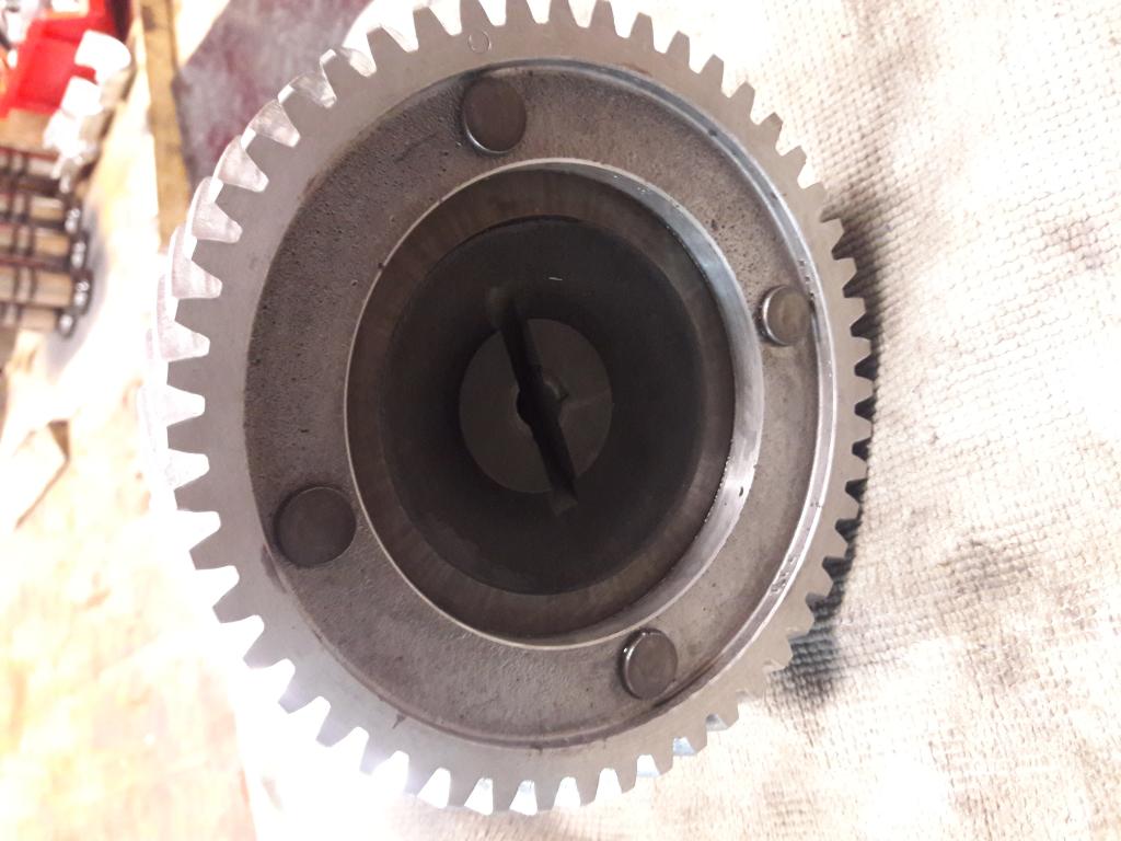

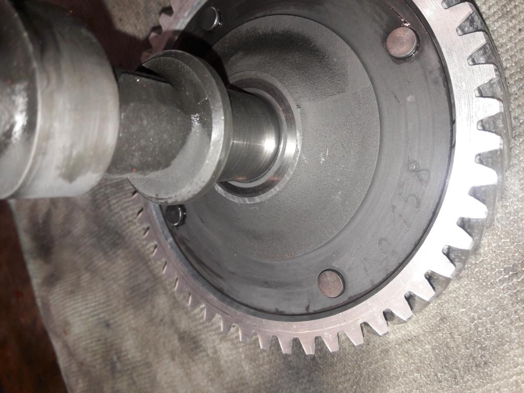

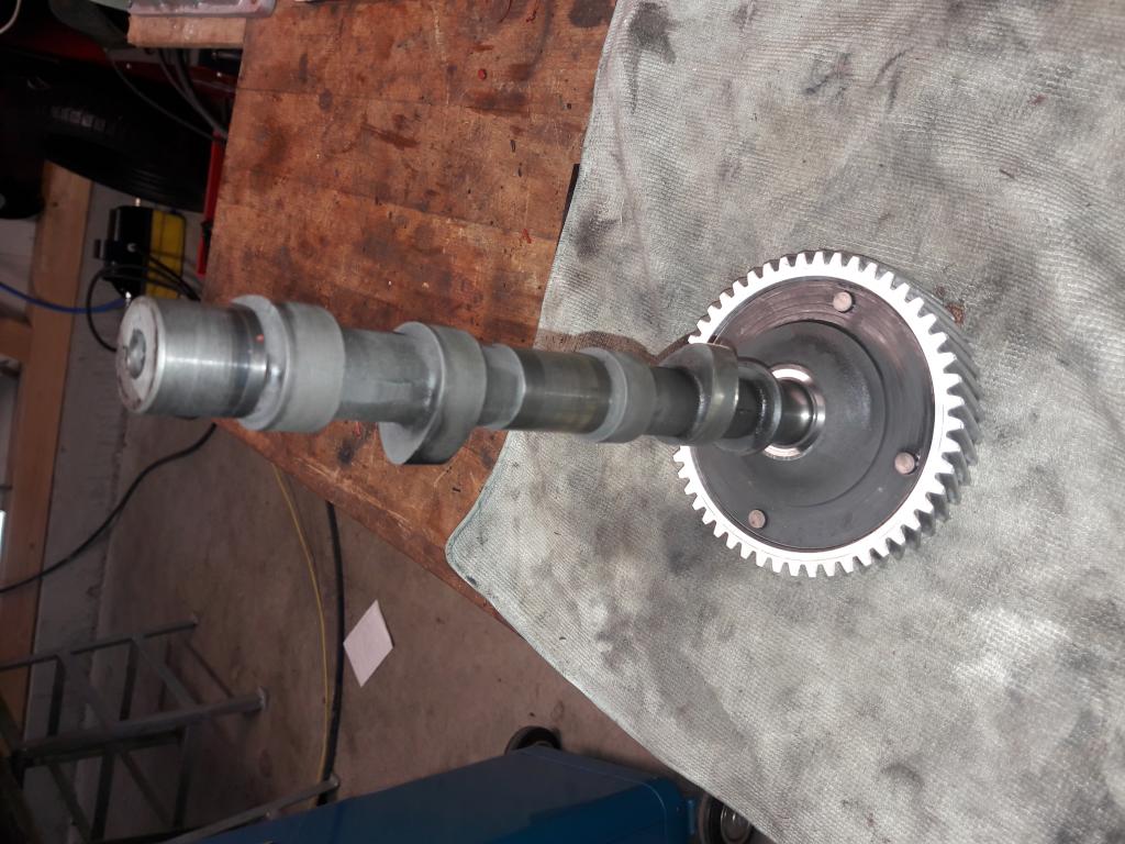

Guten Abend zusammen,
ich zerlege gerade einen Oettinger TSV2000 Motor und es ist diese Nockenwelle raus gekommen. Ist das jetzt eine alte oder neue Version der Schleicher?
Falls man das überhaupt auf den Bildern ohne vermessen ausmachen kann.

Das sollte ein Gussrohling von Monfords in Mönchengladbach sein.
Also Welle zwischen 1991 - 2010.
Wobei die Baujahrangaben ca. sind.

Hallo Jürgen,
vielen Dank für deine Antwort und das informative Telefonat. Ich werde diese Welle nicht mehr wieder verbauen und suche mir schon alternativen dazu raus. Mal sehen
wie es mit diesem Motor weitergeht, als nächstes sollten die Oettinger Kolben und Zylinder geprüft werden!
