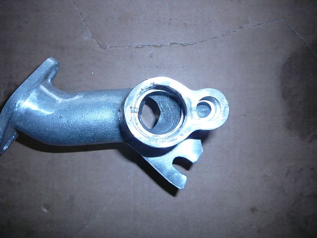

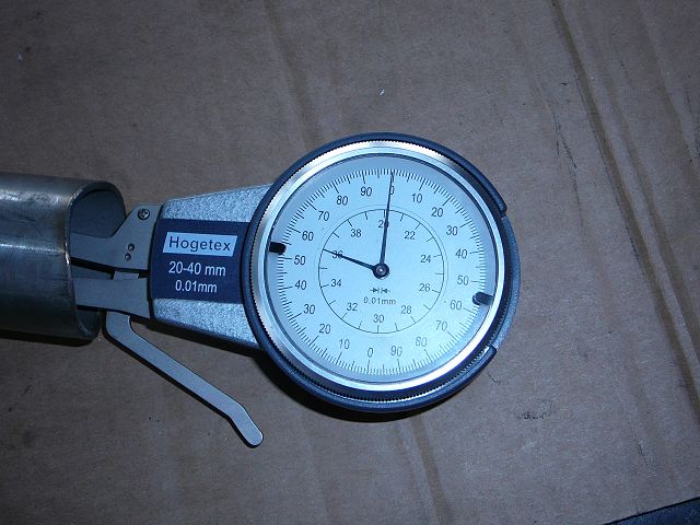

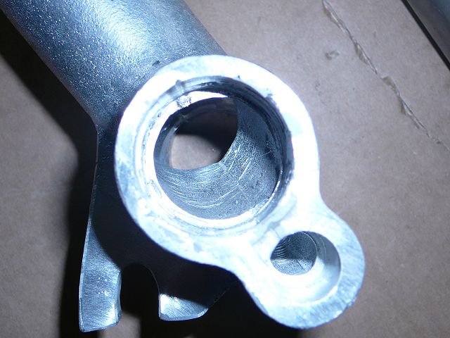

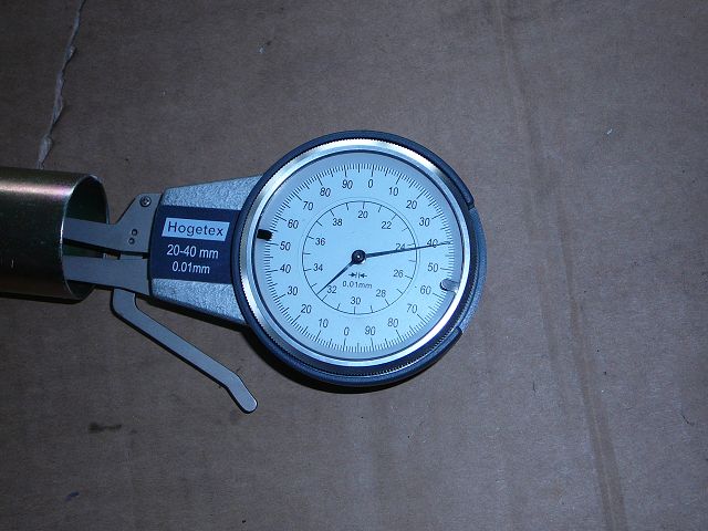

zwergnase hat geschrieben:ich hab das heute abend mal ausprobiert.
Erst mal grob bearbeitet auf 34,5mm Durchlaß.
Nach dem Feinschliff hab ich durchgehend 35mm.
Ich laß einfach mal ein paar Bilder sprechen.

Hab das Thema noch nicht ganz aufgegeben, zumal ja bald mein 39er Vergaser kommen sollte.
Mit den Endstücken hab ich immer noch keine passende Lösung gefunden, fest steht nur es gibt nichts
geeignetes, was man gut bearbeiten könnte. Aber kommt Zeit, kommt Rat.
Also erst mal Mittelstück anpassen. Die originalen Rohrstücke hatten innen (ähnlich wie das 1600er Saugrohr)
32,4mm.
Hab noch ein 40mm VA Präzisionsrohr liegen, das möchte ich ans Alugußteil adaptieren
Die alten Rohre rausgeschält, Fleisch zum bearbeiten ist glücklicherweise genug da.
Ich hätte jetzt erst mal die Rohraufnahmen auf 40mm aufgefräst, dann die Übergänge noch
ein wenig bearbeitet und den Guß noch ein wenig geglättet. Die neuen Rohre würde ich einkleben.
Ob der ganze Aufwand jetzt für den einen Vergaser lohnt, und das Ergebnis zufriedenstellend ist, sei
mal dahin gestellt.
Das würd ich dann irgendwann gerne mal im Vergleich zum orig. Saugrohr testen.
Fortsetzung folgt (irgendwann... :roll: )
