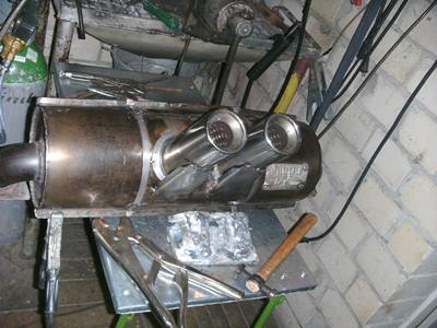

Mr.Boost/JBC hat geschrieben:Der Topf gefällt mir sehr gut! Schöne Optik! Eine Lippe bzw. Ring and den Endrohren schweißen, wie viele Motorradschalldämpfer hätten diese Vibrationen auch gekillt,hätte aber auch gleichzeitig den Klang verändert. Deine Lösung ist deutlich einfacher.
..ist damals schon passiert. Inkl. Trägerblechen unten drunter. Trotzdem 'klickern' :D
Auspuff 2.JPG (76.98 KiB) 10600 mal betrachtet
Wären es einfache Rohre gewesen, gäbe es diese Problematik nicht. Die Schalldämpferrohre in 70mm sind nicht gerade Leichtgewichte.

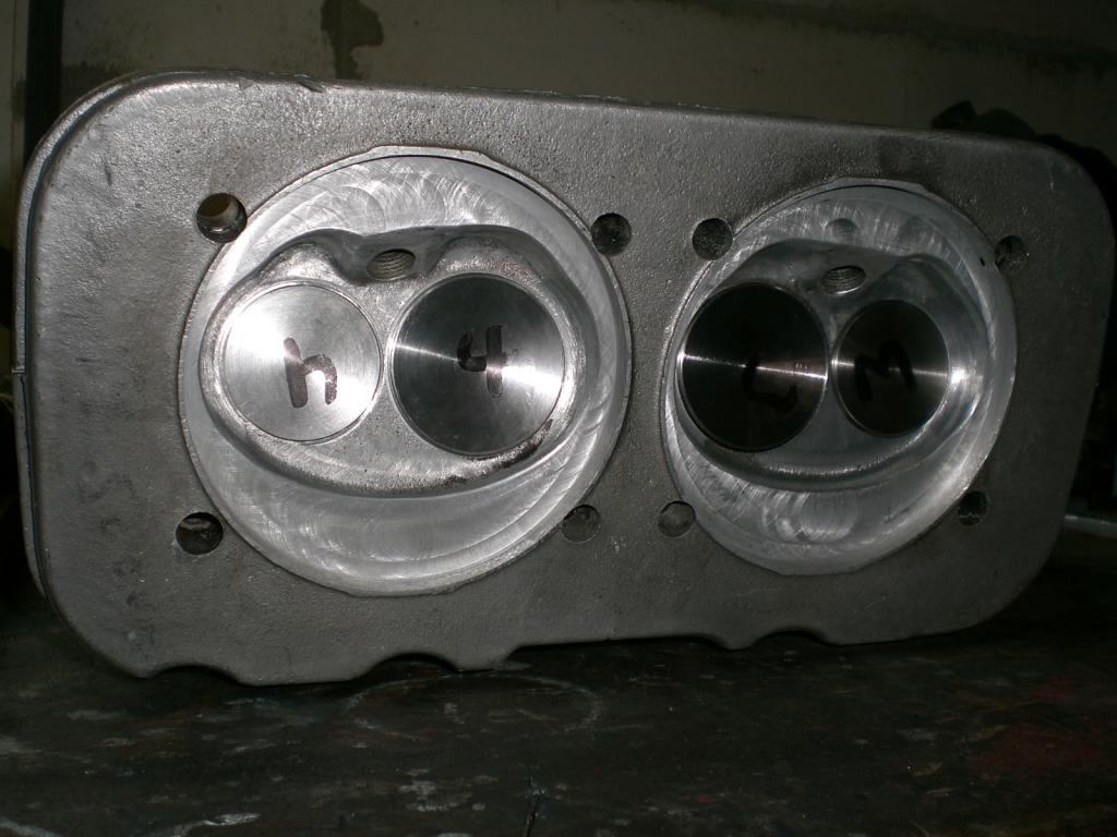

Meine GB Köpfe sind auch am Einlass aufgeschweisst worden, der Brennraum sieht aus wie GB nur größer mit schönem Ringspalt, das sieht schon im Stand nach guter Verwirbelung aus! Die Kanäle sind wie original nur größer und nicht gerade aufs Ventil, ich schau mal ob ich ein Bild finde. Übrigens ist meine Zündung nur ein guter 009 Nachbau mit Hallgeber.

Mir fällt nur bei deinen Köpfen auf, das die Brennräume an der Außenkante Stufen (für den Ringspalt) gebildet wurden, so von Fräsern mit Einstich unterschiedlichen Radien.
Sollte das so sein?
Dein Saugkanaldurchmesser, weißt du den noch?

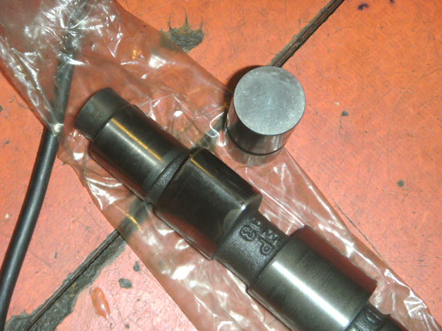

Ich wiederhole mich, aber entspricht dem Tenor der hier mitlesenden Tunern: die 324er wurde von einem Kollegen, der bei einem bekannten Tuner arbeitet, ja auch empfohlen, wenn ich unbedingt Schleicher nehmen wollte. "Die 332er...??...hmmm...bringt eigentlich nicht mehr so viel"- so seine Worte. Eine bestimmte Pauter wäre noch'n Tacken besser.
Aber Standfest waren die WEBCAM auch. Eine habe ich nach 12.000km ausgebaut, die könnte ich als neu verkaufen. Das war die 320er mit 14,5mm Ventilhub und Typ 4(!) Stösseln.

Ich glaube 39 mm Kanalquerschnitt, die Ventile( 48/39) sind meines Erachtens sehr gut bearbeitet worden. Die Brennraumkanten habe ich selbst gerundet, wg. Glühzündung. Die Ringspalte haben, wie ich finde ,schöne Radien, ist gute alte Handarbeit .Das was aussieht wie Stufen ist nur am Einlass, die Wandung hat eine Neigung im Gegensatz zum Auslass, da ist sie Gerade, Stufen- das sieht nur so aus.
Die Köpfe habe ich vom Gringo.
Gruß Mike
