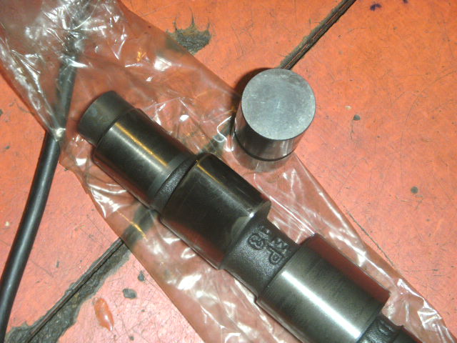

Hallo Varus,
habe meinen 2,7 er ähnlich aufgebaut( 82 mm x 103). Die Köpfe bekam ich von einem Freund bearbeitet. Die 332 ° Schleicher habe ich auch drin mit EP Spezialstösseln(Gehäuse gebuchst, 39 G). Verdichtung leicht über 11:1 KR 1,3 mm. Meine Erfahrungen:
Motor geht gleichmäßig, Turbinenartig mit eher wenig Drehmoment ( gegenüber der 324 ° im 2, 4 er) ab 4.500 geht er sauber und sehr fix über 7.000 U/ min raus. Der Leerlauf ist überragend ruhig bei 950 U/ min. Vergaser sind nur 48 IDF von der Stange. In Bitburg war ich mit 195 er Strassenreifen und 800 Kg in 8,1 Sec.bei 139 Km/h bei der 1/8 Meile und 12,7 nach der 1/4 Meile. Habe auch einen Timeslip, Prüfstand hat der Motor noch nicht gesehen. Meine Schätzung sind auch so um 210 PS, andere wiederum sagen, das müssten mehr sein,.. egal...Der Ventiltrieb ist kaum zu hören, Auspuff ist der Ahnendorp Krümmer mit CSP Phyton Topf adaptiert.
Mit diesem Motor kann ich auf die Autobahn und cruisen auf der Landstrasse, so muss es sein.
Grüße Mike
Grüße Mike

Hi Varus,
ich würde aus Gründen der Standfestigkeit im Zweifel immer zu Schleicher greifen, die Köpfe sind das A und O.
Meine GB Köpfe sind auch am Einlass aufgeschweisst worden, der Brennraum sieht aus wie GB nur größer mit schönem Ringspalt, das sieht schon im Stand nach guter Verwirbelung aus! Die Kanäle sind wie original nur größer und nicht gerade aufs Ventil, ich schau mal ob ich ein Bild finde. Übrigens ist meine Zündung nur ein guter 009 Nachbau mit Hallgeber.
ich würde , wenn lieferbar mal die 324 ° Schleicher mit kl. Grundkreis probieren, wenn der Motor auseinander muss, die dreht auch bis 7000, geht aber früher los mit mehr Dampf. Kann aber auch nur ein Gefühl sein.
Mike
Mike

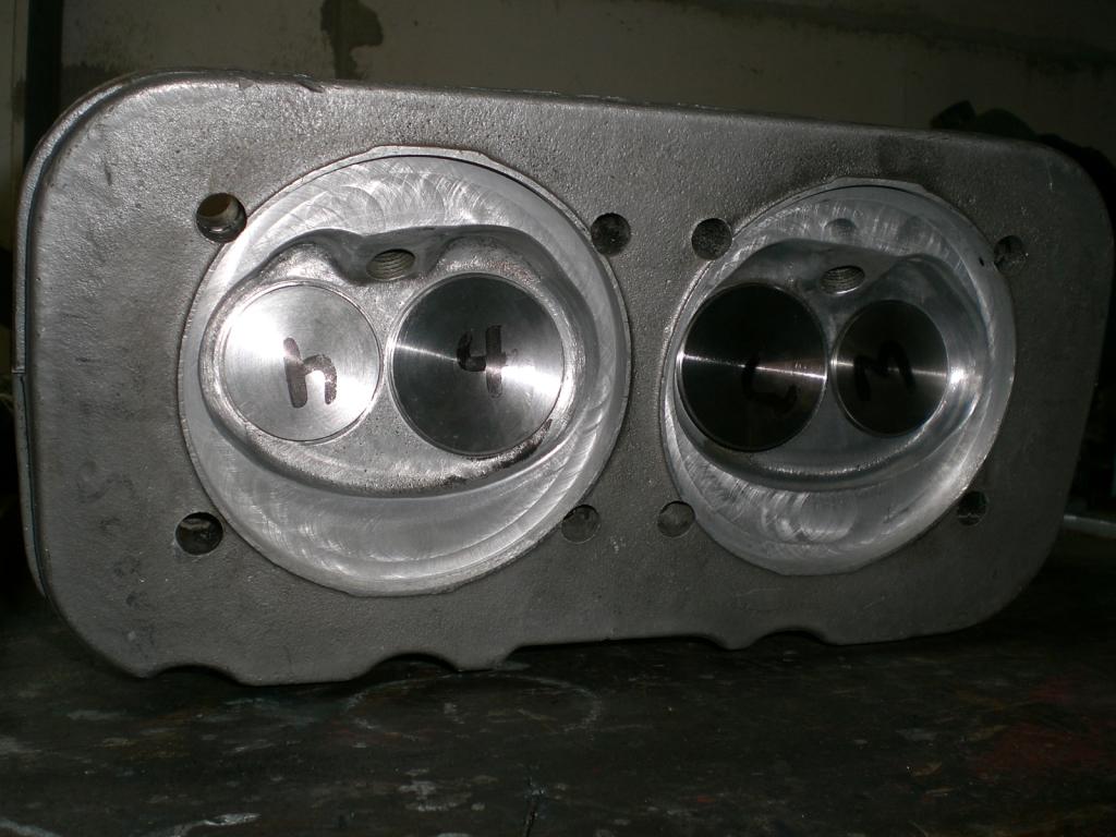

Re: 2,7L Eigenbau
Jou, THXs, Mike.
Mir fällt nur bei deinen Köpfen auf, das die Brennräume an der Außenkante Stufen (für den Ringspalt) gebildet wurden, so von Fräsern mit Einstich unterschiedlichen Radien.
Sollte das so sein?
Dein Saugkanaldurchmesser, weißt du den noch?
Ich wiederhole mich, aber entspricht dem Tenor der hier mitlesenden Tunern: die 324er wurde von einem Kollegen, der bei einem bekannten Tuner arbeitet, ja auch empfohlen, wenn ich unbedingt Schleicher nehmen wollte. "Die 332er...??...hmmm...bringt eigentlich nicht mehr so viel"- so seine Worte. Eine bestimmte Pauter wäre noch'n Tacken besser.
Aber Standfest waren die WEBCAM auch. Eine habe ich nach 12.000km ausgebaut, die könnte ich als neu verkaufen. Das war die 320er mit 14,5mm Ventilhub und Typ 4(!) Stösseln.
Sollte das so sein?

Jo Varus,
Ich glaube 39 mm Kanalquerschnitt, die Ventile( 48/39) sind meines Erachtens sehr gut bearbeitet worden. Die Brennraumkanten habe ich selbst gerundet, wg. Glühzündung. Die Ringspalte haben, wie ich finde ,schöne Radien, ist gute alte Handarbeit .Das was aussieht wie Stufen ist nur am Einlass, die Wandung hat eine Neigung im Gegensatz zum Auslass, da ist sie Gerade, Stufen- das sieht nur so aus.
Die Köpfe habe ich vom Gringo.
Gruß Mike
Gruß Mike
Re: 2,7L Eigenbau
Was ich schon mal hörte, das es was bringen soll ist, das AV 1-2 mm tiefer zu setzen (also von den Sitzringhöhen aus gesehen) als das EV.
Kommt von Opelleuten die Rundstrecke fahren.
Werde ich mal bei den nächsten Köppen probieren.

Re: 2,7L Eigenbau
das ist durchaus bekannt. Man will damit verhindern, daß bei großen Ventilen, die sich sehr nahe kommen, das einströmende Gas nicht an dem hervorstehenden Auslassventil stößt.
Das Frischgas kann etwas ungehinderter einströmen.
Ich kenne einige, die darauf schwören
Ob es etwas wirklich nennenswert etwas bringt
orra
orra

Re: 2,7L Eigenbau
Ja, so habe ich das auch in Erinnerung; klingt ja auch logisch. Aber der hintergründige Text zu dem besagten Bild in meiner nun gefundenen, schriftlicher Form fehlt. Habe ich damals auff Maloche ausgedruckt.
Ist ja auch schon Jahre her.
Aber..das werde ich auch mal machen.
