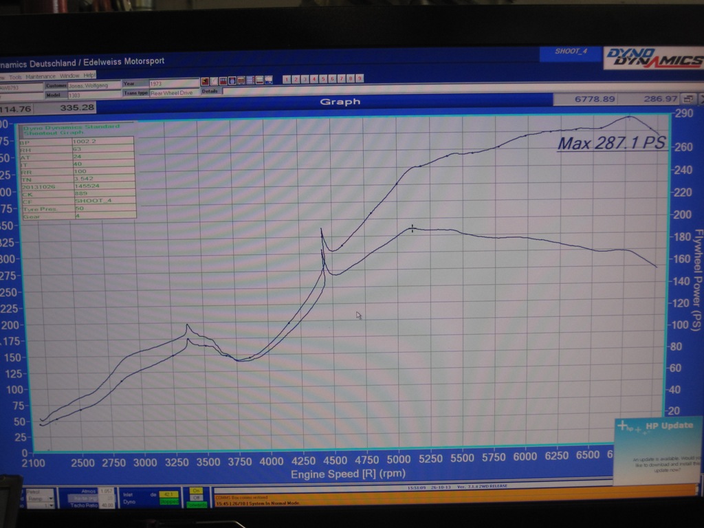

wolfgang jonas hat geschrieben:Hallo Jungs,
Gestern haben Dirk und ich auf Dirks Prüfstand ( Edelweiss -Motorsport ) die 100PS / Literleistung erreicht.
2850ccm 287,1PS /6800umin 338NM
Gemessen wurde mit Auspuff, Kühlgebläse ( MSS ), und Tankstellenbenzin 102 Okt (Aral).
Der Motor hat dank dem "Neuen" CentralenTyp1 , Luft WBX Kühlgebläse von der Firma MSS 260mm keine thermischen Probleme.
Die Kühlluft wird auf beide Zylindenseiten gleichmäßig verteilt. Super Qualität und sehr Passgenau! Danke Markus...
Die Kurbelwelle 86mm mit Aufnahme für Typ1 Riemenscheibe sowie Kolben und Zylinder ( 102,7mm) stammen von der Firma Edelweiss.
Noch vielen Dank für die tolle Prüfstandarbeit an meinen Freund Dirk und Michael.
Grüße aus Sinzig
Wolfgang

Sehr komische Kurve. ...

Ich vermute mal das das ne reine Abstimmungssache ist...

Edelweiss hat geschrieben:Die Delle " untenrum " konnten wir zwischenzeitlich komolett egalisieren und dort sogar einem schönen Leistungs und Drehmomentberg anlegen.
Schaut aber nicht danach aus :confusion-scratchheadyellow: :confusion-scratchheadyellow:
Da muss ich dem Udo recht geben.
Wieso schaut denn die Kurve so eigenartig aus?
Habt ihr mittendrin Schlupf, oder wieso ist da die Delle nach unten?

die neue Auspuffkonfiguration hatte erwartungsgemäß einen erheblichen Einfluß.
Da Wolfgang schon im Vorfeld von einem Effekt beim Gasanlegen sprach dachte ich schon wir wären über das Ziel hinaus geschossen.
Das war aber nicht der Fall.
Die abfotographierte Messung, wie hier zu sehen, ist nur eine Momentaufnahme.
Wir haben uns anschließend um den unteren Drehzahlbereich gekümmert und die Delle durch verlängerte Einspritzzeiten beseitigt.
Der Motor lief dort etwas zu mager - die Messungen haben wir dann auf 5000 u/min begrenzt.
Wolfgang hat mich heute nach einer Probefahrt angerufen und sagte Laufkuktur und Absprechverhalten wären perfekt.
Also bis hierhin alles gut - 15 PS und gut 20 Nm draufgelegt ist ja ein Wort.

Ich meinte eigentlich den kleine Peak der oben zu sehen ist , wo die 10 ps drin waren - kenne ich eigentlich nur von chip tunern wenn ihen so 10 ps fehlen... Ok ihr werdet schon alles richtig machen . Hatte er dort auch 10 ps mehr schleppverluste ???

Für die am Detail interessierten sei gesagt das mein Prüfstand ein sog. massefreies System ist. Es hat unter vielen Vorteilen den das ein Ausrollen zur Ermittlung der Verlustleistung nicht erfolgt.
Somit entfällt auch jede Möglichkeit Messungen durch die bekannten Tricks zu manipulieren.
Ob ich nach der Messung die Kupplung betätige oder auf die Bremse trete ändert weder den Verlauf der Kurven noch das Ergebnis vor oder hinter dem Komma - es ist konzeptbedingt völlig irrelevant !
Tja - wie sagt der Franzose: nice try...und besser mal an die eigene Nase fassen.

Ah ok , sorry , dann bekommt er kurz vor Abfall noch einen kleinen turboboost :-)

im unteren Drehzahlbereich sind auch "Sprünge" in der Kurve. Vielleicht sollte man das nicht als "Turboboost" an der Stelle betrachten, sondern das kurz vorher und nachher der Motor noch gebremst wird. Bei einer elektronischen Einspritzung und Zündung gibt es da so viele Parameter, die da reinspielen können: Gemisch zu fett/zu mager, zu wenig Frühzündung, Korrektur durch Lamdasonde ...
Hinzu kommen Resonanzeffekte durch Ansaugtrakt und Abgasanlage. Extrembeispiel Zweitaktmotor: mit dem richtigen Resonanzauspuff und Helmholtzresonator im Ansaugtrakt kann man da auch in einem sehr engem Drehzahlbereich einen deutlichen Leistungssprung erzeugen. Beim Viertaktmotor ist das natürlich weit weniger ausgeprägt, aber reden wir hier nicht von ca. 10 PS? Das sind auf die maximale Leistung bezogen eine Abweichung von 3,4 %. Ist das so unglaubwürdig? Ein paar PS zu wenig kurz vor dem Peak und genau am Peak ein paar mehr durch Resonanzeffekte im Motor?

Wenn es mein Motor wäre kämen zuerst mal die komischen Ansaugtrichter runter und Kurze drauf.
(Mein typ 4 z-B, hat auch einen Durchdränger bei ca. 3500U/min das ist ein bekanntes Übel der 324er Schleicher .)
Aber so Sprünge in der LK habe ich noch nie gesehen. Den Fehler würde ich da am Prüfstand vermuten. Vielleicht ist der Sensor lose oder hängt und löst sich dann wieder.
