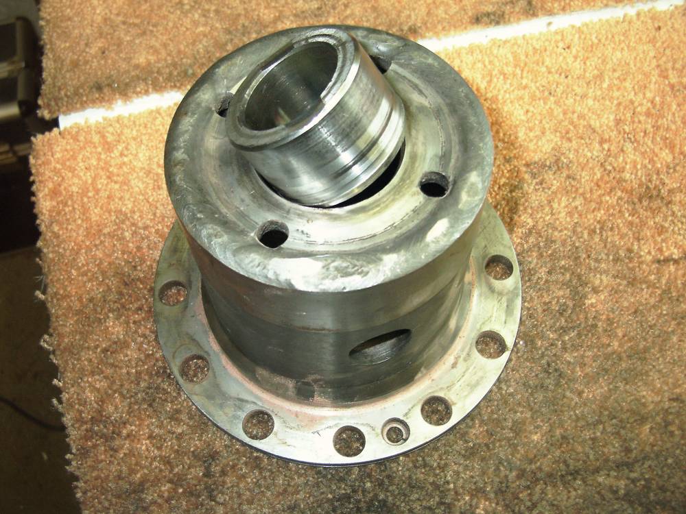

Selbst mit dem 915er Getriebe bist du nicht ganz auf der sicheren Seite ...!
Mein Motor - 262 Ps - 308Nm hat mir schon das Gehäuse des Sperrdiferentials zerstört - allerdings sind da sehr breite Reifen montiert.
ELO :character-oldtimer:
