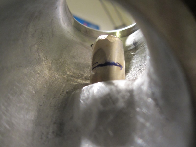

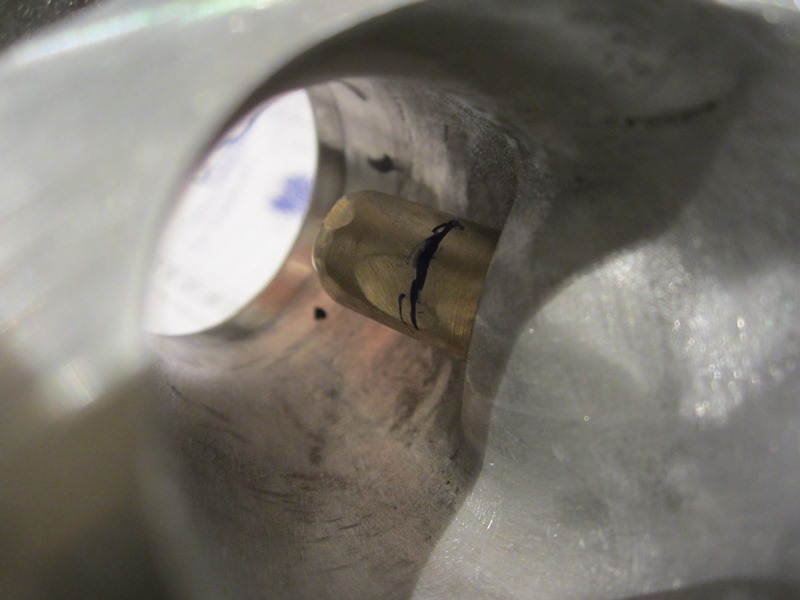

Verfasst: Di 1. Okt 2013, 20:30
von Stevo_L
hmm, also bei 12mm fällt schon gut was weg...
IMG_3943 - Kopie.JPG (78.77 KiB) 8193 mal betrachtet
IMG_3946 - Kopie.JPG (85.66 KiB) 8193 mal betrachtet
Re: 34PCI - was geht?
Verfasst: Mi 2. Okt 2013, 04:46
von triker66
Morgen! Ich muss dazu sagen das meine Führungen raus waren! Und ich habe den Höcker vor der Führung auch noch weggenommen!
