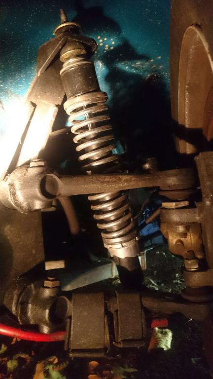

Muss das Thema nochmal aufgreifen.
Bei meinem Käfer habe ich an der Vorderachse das Problem, dass ich einfach nicht weiter runter kann. Fahre eine BRM mit 5x15 ET14 und eine CSP Bremse mit der Zero Offset-Version - sprich 3,5mm pro Seite breiter als original. Stehe sonnst einfach am Kotflügel an, bzw. wenn ein etwas größeres Schlagloch ist es jetzt schon knapp mit dem Aufsetzen...
Habe über eine gekürzte VA nachgedacht um einfach tiefer zu kommen. Hinten habe ich noch Platz genug.
Da meiner aber erst frisch lackiert wurde, möchte ich vorne das Blech gerne original lassen.
Gibt es da überhaupt Möglichkeiten schmäler zu werden? mir reichen rund 2cm pro Seite - Sprich die 5cm schmälere Achse würde passen.
Aber habe jetzt aktuell fast kein Platz mehr zwischen Dämpferdom und Blech. Es handelt sich um eine BB-Achse.
Bleibt der Abstand (oranger Pfeil) bei einer "wenig" gekürzten Achse gleich? Also wird nur da nur außen was abgenommen?
Grüße Simon

Also ich habe eine Kugelgelenk Achse und der orange Bereich ist schmaler geworden... Hatte auch frisch lackiert... Achse eingebaut und innen am Radhaus angestanden...
Ein paar beherzte Schläge mit dem Gummihammer... dann war Platz :obscene-drinkingcheers:

Es gibt auch gekürzte Achsen wo man nix anpassen muss. z.b von Michael Moos(DogBeam) und glaube Airthed bietet sowas auch an. Musst mal bei Facebook anschreiben.
qp96
Beiträge: 103
Registriert: Mo 27. Jun 2016, 14:05
Käfer: 61er Dickholmer
Re: Umbau auf schmalere Vorderachse.
Beitrag von qp96 »
Auch Siggis Achsen sind so gebaut das nichts an der Karosse ansteht, wichtig ist das ihr passende Aufnahmen an den Tragarmen für die Dämpfer verwendet.
Fahre eine 4" Schmälere ohne das was an der Karosse geändert wurde.

Danke für eure Infos bzw. Erfahrungen.
Habe nun mit Siggis-Achsen Kontakt aufgenommen und ein längeres Gespräch mit ihm geführt. Hab mich jetzt für eine Achse von ihm entschieden und werd berichten wenn ich sie mal in Händen halte.
Wird eine 3" gekürzte Achse welche die Abstände zwischen den Dämpferdomen identisch ist wie die Originale Achse.
