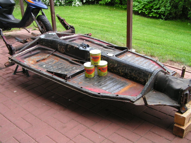

welche Löcher verschließe ich alle an der Bodenplatte vor dem Sandstrahlen und welche Gewinde verschliesse ich ? Ich wollte die Bolzen der Schräglenker wieder einschrauben und den Mitteltunnel so dicht wie möglich machen (mit Panzerband , reicht das ?) Soll ich das Achsrohr auch abdichten , oder kann man das auflassen ?

So , alles nackig . Morgen abend geht die Platte zum Sandstrahlen , Samstag kann ich sie abholen . Ich hoffe , ich hab soweit alles dicht . Achsrohr werd ich auflassen . Heute kam rechtzeitig die Lieferung vom Korrosionsschutzdepot :handgestures-thumbupright: . Falls ihr etwas auf den Bildern entdeckt , was ich anders machen soll , bitte melden .

Re: 1300´er Restauration
Verfasst: Do 23. Mai 2013, 16:26
von frakHH
deine spritleitung hinten ist noch offen
Verfasst: Do 23. Mai 2013, 16:33
von kudder
Die Spritleitung muß noch raus , die ist dicht mit einer schwarzen Schmatze . Weiss nicht , was da drin ist . Ist von vorn bis hinten dicht . Zum Strahlen lasse ich sie deshalb drin und tausche sie beim Aufbau .
Verfasst: Do 23. Mai 2013, 16:40
von frakHH
macht sinn. dann mal viel glück, auf das nicht zu viele löcher zum vorschein kommen
