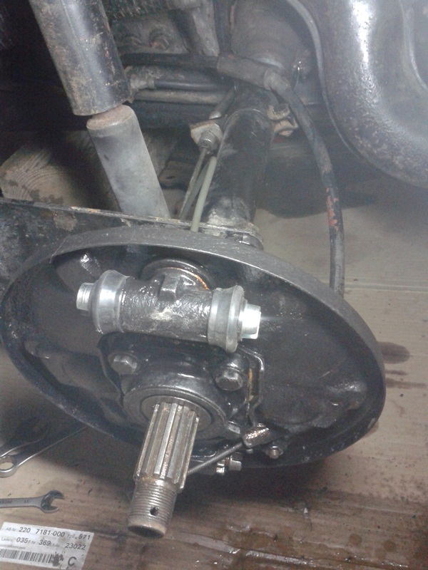

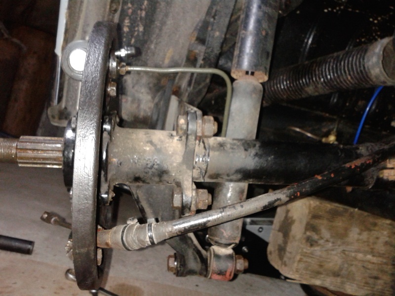

so, hab heut die bremsen gedreht. mal schaun obs morgen mit dem entlüften klappt... :roll:
handbremsseil passt auch ganz gut, denk ich.

kannst du nicht die Ankerbleche tauschen , von links nach rechts ? Dann könnten auch die Handbremseile unter die Achsrohre verlaufen . Oder sind deine Handbremseile dann zu lang .

Für mich sieht der Verlauf der Handbremsseile momentan sehr "krank" aus.

bugweiser hat geschrieben:kannst du nicht die Ankerbleche tauschen , von links nach rechts ? Dann könnten auch die Handbremseile unter die Achsrohre verlaufen . Oder sind deine Handbremseile dann zu lang .
kann ich schon, aber die öffnungnen im rahmen gehen nach oben weg, da kann ich die seile nicht unter die achsrohre verlegen, da knickt das seil ab, hab ich schon probiert. die außenhülle ist schon ziemlich hart/bockig. so wie es jetzt ist passt das ganz gut.

rme hat geschrieben:Für mich sieht der Verlauf der Handbremsseile momentan sehr "krank" aus.
wie darf ich das verstehen? du kennst wahrscheinlich nur die neueren, kürzeren seile oder? die passen bei meinem aber nicht.

Du hast die Bremsankerplatten gedreht, hättest sie aber zudem noch seitenweise tauschen sollen... Das Handbremsseil schaut in Fahrtrichtung nach vorn aus dem Blech...

mit den Bremsseilen nach hinten raus ist bei Ovalis wohl richtig , schaut mal in die VW Rep. Anleitungen . Was die Bremse komplett offen und lehrgelaufen ? Dann klappt das meist mit den "nach Buch" entlüften nicht . Ich würde dann erst mal mit den kürzesten Wegen anfangen . Wenn dann überall genug Flüssigkeit rausgekommen ist , die hinten rechts Anfangmethode wiederholen .
