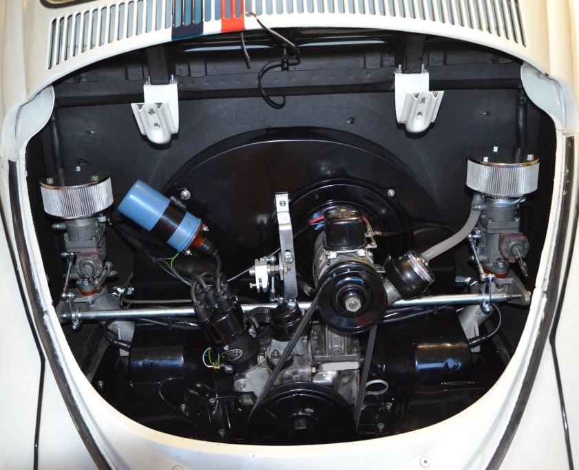

Und hier meiner.

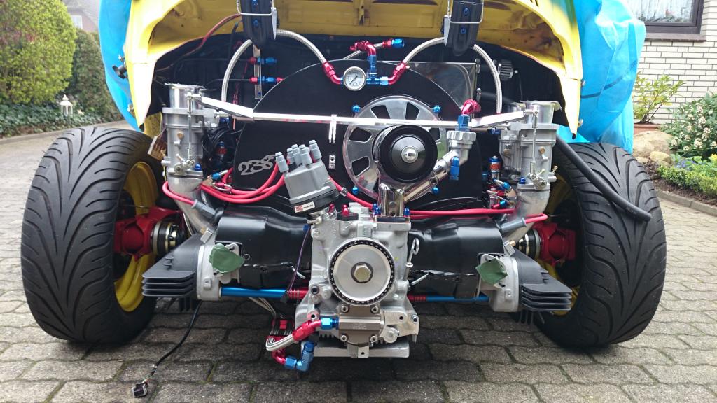

das war mein 2275ccm

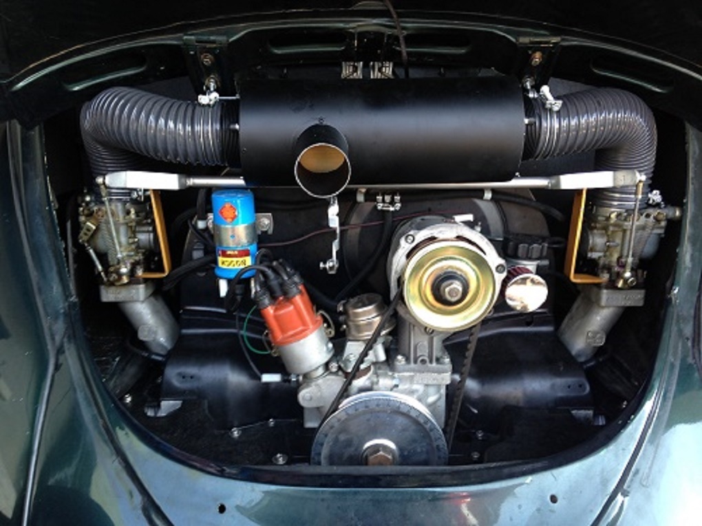

Dann will ich doch auch mal von meinem "neuen" 34PSler...

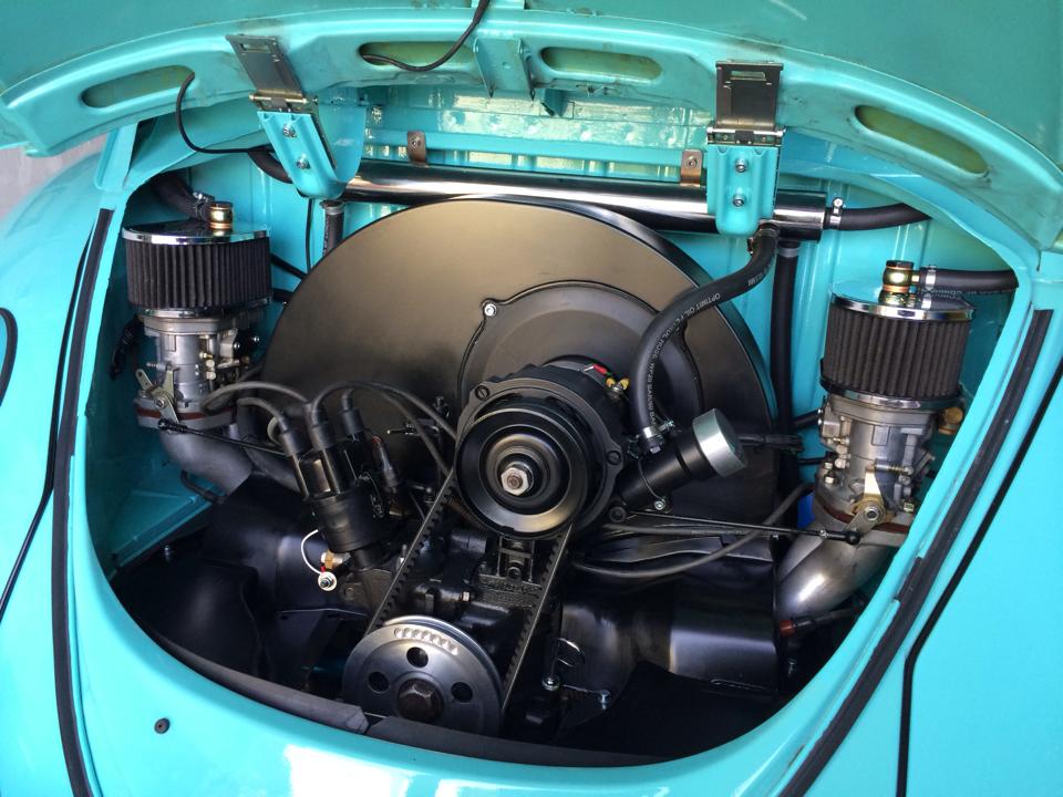

Sooo hier ist meiner endlich mal fertig. ;)
Nen AB mit 1640 ccm und Weber Registervergaser nix wildes aber macht spaß.

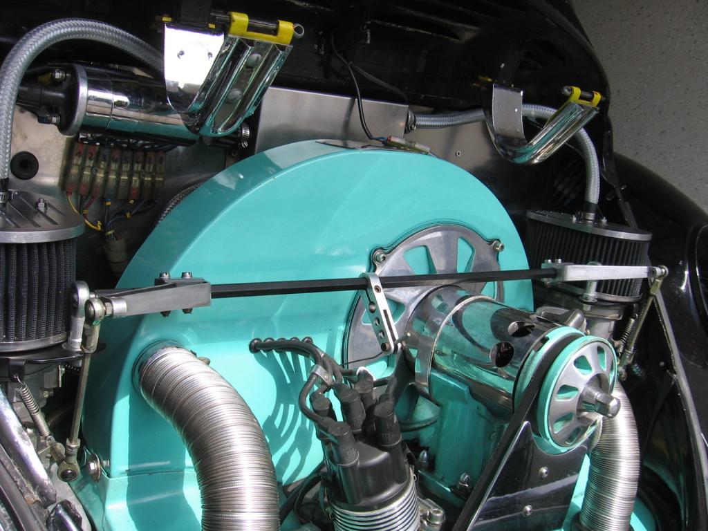

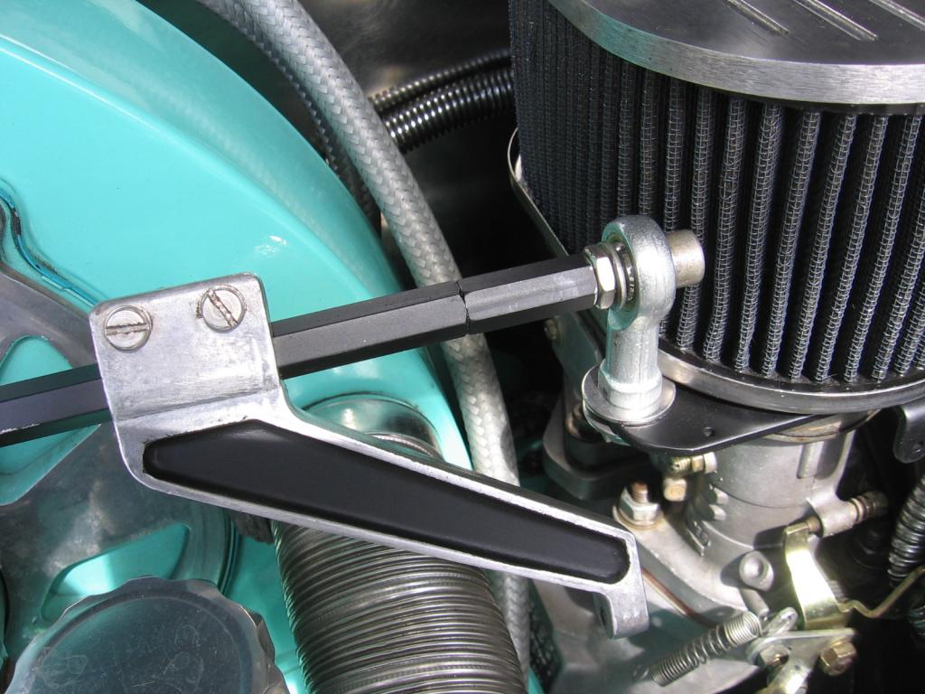

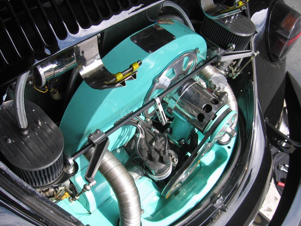

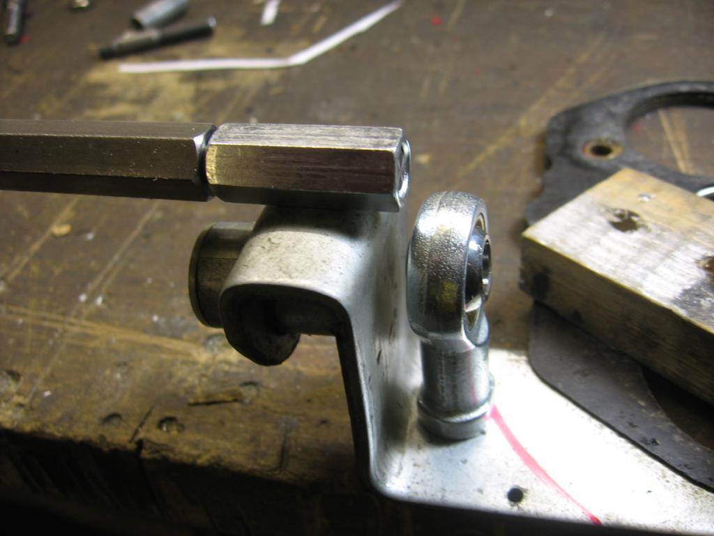

Ein Motor ist mehr als nur ein Antriebsaggregat !!
Crossbargasgestänge nach Vorlage des CSP-Teil`s umgebaut.
Die Farbgebung der Verblechung ist Geschmackssache.
Uniballgelagerte Zapfen

Was sind das für Teile, wo du das Crossbar an den Vergaserplatten gelagert hast ("Uniball"?) und woher hast du die ?

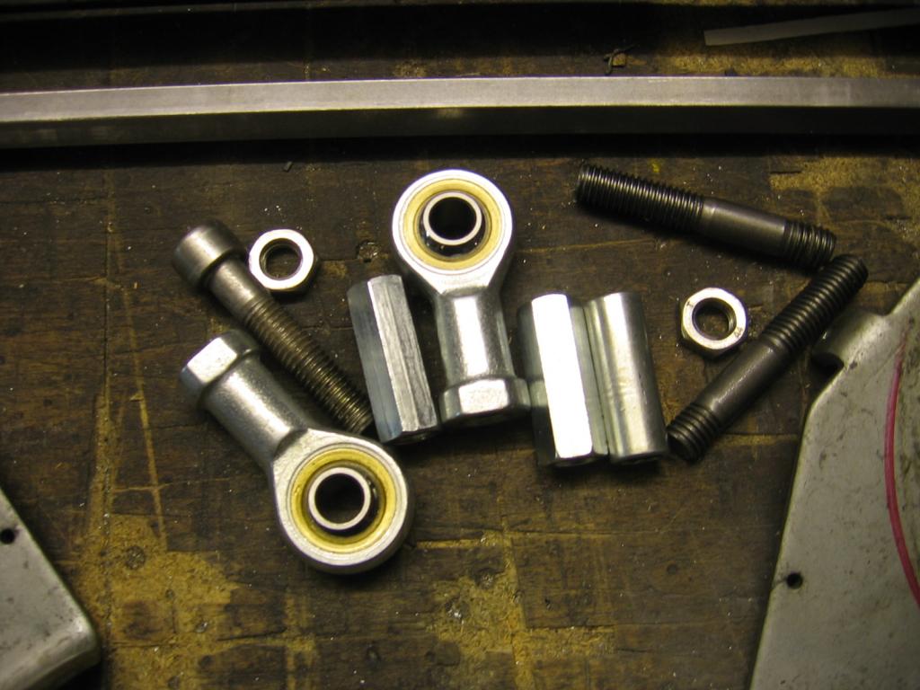

Stimmt, sind Uniballgelenke.
Habe ich bei Ebay gekauft und sind sehr gut verarbeitet.
Die Trägerplatten mussten zugunsten dieser Gelenke etwas abspecken.
Das ganze arbeitet nun wesentlich besser als die ursprüngliche Lagerung der Sechkantstange.
Ein paar Einzelteile für den Selbstumbau
Grobes Maaß für das Opferteil genommen

schaut massig Stabil aus :handgestures-thumbupright:

Die neuen CSP Crossbar Gestänge haben jetzt auch Unibal Glenke an der Stelle, nur die Anlenkhebel für die Vergaser sind nicht so massiv.

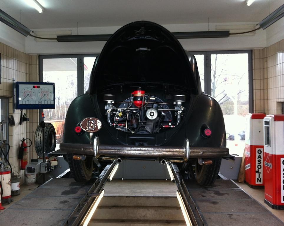

TSV 1300
2014-11-02 16.47.09.jpg (297.03 KiB) 9677 mal betrachtet
2015-04-01 10.59.06.jpg (91.92 KiB) 9677 mal betrachtet
