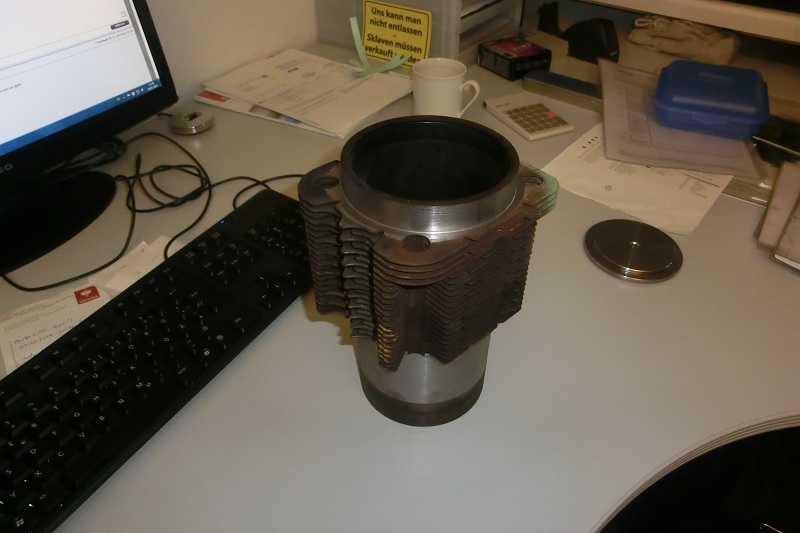

Hier mal ein Bild der ersten Bearbeitungsstufe Zylinder: Fuß auf 109mm abgedreht, Kopf auf 114mm, Rippenpaket gekürzt
Thomas
Ich muss halt den Sprit reinkriegen und den Lärm wieder raus. Mein jetziger Auspuff ist ja auch schon zu klein
Thomas

Ja, ich weiß nur noch nicht wie ich die Bohrung machen soll.
Auf unserer Drehbank habe ich da Sorge wegen Rundlauf.
Aufdrehen auf 105,0 und den Rest hohnen lassen?
Ich muss da mal mit dem Motoreninstandsetzer um die Ecke reden wie er das bei den LKW Motoren macht...

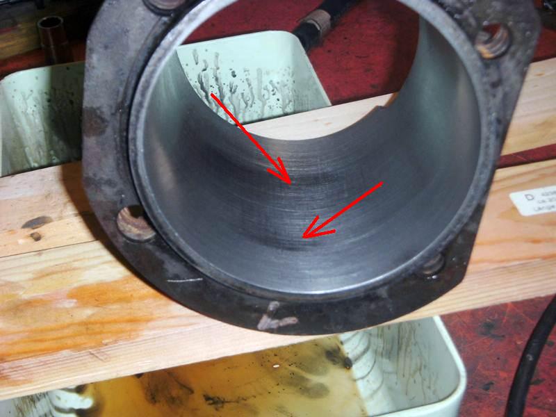

Man kann Verformungen an Zylindern unter Händedruck bereits sichtbar machen.
Re: 103 oder 105mm Bohrung???Typ4-Oversizing-Crashkurs!
Ja gut, ey, komm - das sind 10.000tel mm die er sich verändert.Metal Mike hat geschrieben:Man kann Verformungen an Zylindern unter Händedruck bereits sichtbar machen.
Dazu hat man ja AUCH die Kolbenringe die sich dem 'unrunden Zylinder' anpassen. Bis zu einem gewissen Grad ( ich meine so 1/100mm) gehen daher die Unrundheiten. Schlimmer sind 'Beulen' die sich auch unter Vorspannung weiter ein-/ausbeulen. Wenn der Zylinderdurchmesser durch Honen erreicht ist und die Beule ist noch da..... Ist eben Gussabhängig. Ein guter Guss macht das auch nicht, selbst nach tagelangen Auslagern mit höheren Temperaturen.
Diese Beulenbildung hatte ich auch erst bei einem Zylinder.
Was ich damit sagen will: 99% aller Zylinder sind in diesem Grade nach Schraubenanzug 'unrund', aber die Kolbenringe kommen damit klar.
