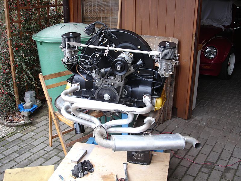

sieht lecker aus optisch top zusamenstellung ... bis auf die Ventildeckel

hehe ein bisschen prunk und protz musste einfach sein

heute mal angelassen
ging erstaunlich gut
was mist ist:
CSP Ölfilterhalter einfach nicht dicht zu bekommen
im Ölpumpendeckel ist es nach dem Nachziehen aber dicht...
Krümmerfarbe ist MIST
hab ihn also erstmal 10-15min einlaufen lassen.. jetzt erstmal die ölgeschichte neu abdichten. (einkleben/+Dichtmittel)

der60er hat geschrieben:heute mal angelassen
was mist ist:
CSP Ölfilterhalter einfach nicht dicht zu bekommen![]()
video: http://www.youtube.com/watch?v=Fe0QnaNc0tQ&
Schön!
