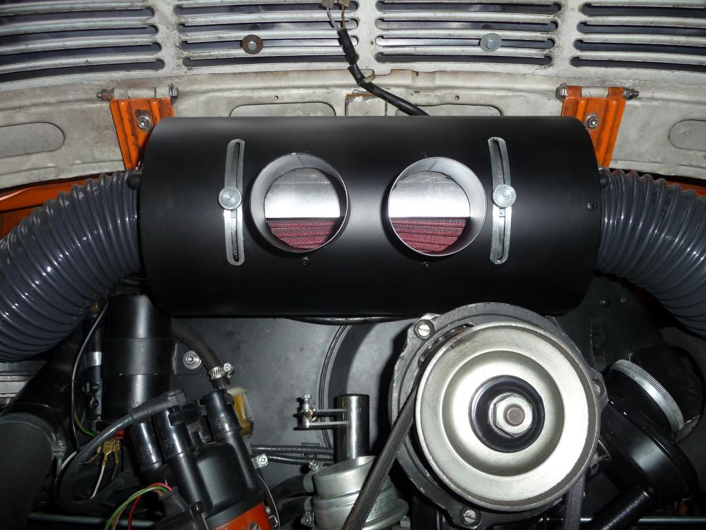

Verfasst: Do 31. Jul 2014, 21:13
von armin
1 014.jpg (113.38 KiB) 8085 mal betrachtet
Der Luftfilterapparat "Carrera GT" wurde zum Modell "Monza" weiterentwickelt.
Der Geräuschreduzierungseinsatz hat vorne bei den Lufteinlässen ein grosses Fenster bekommen, das mit einem Schieber verschlossen und geöffnet werden kann. Der Einsatz braucht also nicht mehr aus- oder eingebaut werden.
Im geschlossenen Zustand läuft die Luft wie beim bisherigen Modell um den Einsatz herum und gelangt so durch das hintere Fenster zu den Filtern. Der Lärm geht den umgekehrten Weg und darf sich unterwegs austoben.
Im geöffneten Zustand trifft die Luft durch die Lufteinlässe direkt auf die Filter.
Erste Fahrversuche erbrachten leichte Leistungseinbussen bei geschlossenem Schieber, nach meinem Empfinden im gesamten Drehzahlbereich bei leiserem Motorgeräusch. Umgekehrt bei offenem Schieber.
Die Bilder zeigen den Prototyp.
Re: Zentralluftfilteranlage, Luftfilterapparat
Verfasst: Do 31. Jul 2014, 21:31
von Fox 4
Wird immer besser deine Ideen!
:like: :text-bravo: :text-+1:
Fleischi
Verfasst: Do 31. Jul 2014, 21:55
von 8Harry8
Toll , Armin :!:
Wie lauten die Maße der "Trommel"?
Könnte auch mit schlanker TI-MTM-Porschekühlung knapp werden... - wäre aber durchaus wünschenswert! :up:
Verfasst: Do 31. Jul 2014, 22:42
von armin
8Harry8 hat geschrieben:Toll , Armin :!:
die Luftfilterröhre ist ca. 320mm lang, Durchmesser 160mm. Es gibt auch Luftfilterröhren mit 130 und 140mm (allerdings mit anderem Filterelement) und 150mm.
Grüsse
Armin
Verfasst: Do 31. Jul 2014, 22:47
von armin
ickebinz hat geschrieben:Alleine deshalb müßte man eigentlich schon auf 2 Doppelvergaser aufrüsten ... ;-) gefällt mir
Passt für Weber 36, 40, 44 und Dellorto DRLA 36, 40, 45.
Ausserdem: siehe Fleischi: für Zenith 32 NDIX (also auch für 36 NDIX)
Grüsse
Armin

Jetzt nur noch den Schieber mit dem Gasgestänge verbinden :D
