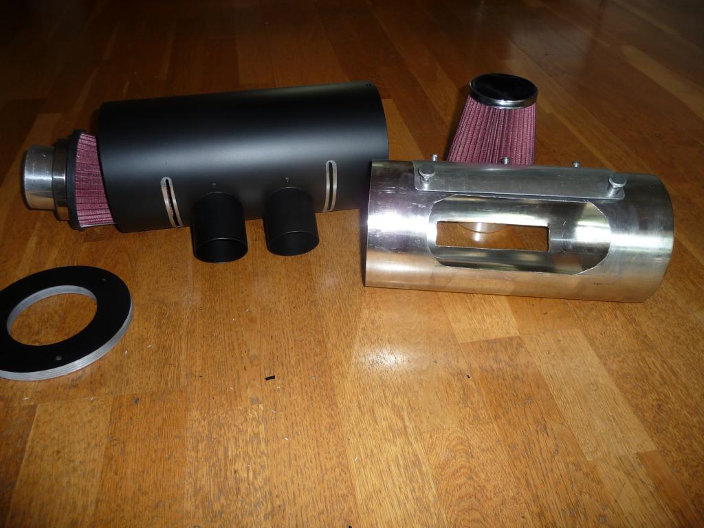

Re: Zentralluftfilteranlage, Luftfilterapparat
Der Luftfilterapparat "Carrera GT" wurde zum Modell "Monza" weiterentwickelt.
Der Geräuschreduzierungseinsatz hat vorne bei den Lufteinlässen ein grosses Fenster bekommen, das mit einem Schieber verschlossen und geöffnet werden kann. Der Einsatz braucht also nicht mehr aus- oder eingebaut werden.
Im geschlossenen Zustand läuft die Luft wie beim bisherigen Modell um den Einsatz herum und gelangt so durch das hintere Fenster zu den Filtern. Der Lärm geht den umgekehrten Weg und darf sich unterwegs austoben.
Im geöffneten Zustand trifft die Luft durch die Lufteinlässe direkt auf die Filter.
Erste Fahrversuche erbrachten leichte Leistungseinbussen bei geschlossenem Schieber, nach meinem Empfinden im gesamten Drehzahlbereich bei leiserem Motorgeräusch. Umgekehrt bei offenem Schieber.
Die Bilder zeigen den Prototyp.
Wird immer besser deine Ideen!
Fleischi

Toll , Armin
Wie lauten die Maße der "Trommel"?
Könnte auch mit schlanker TI-MTM-Porschekühlung knapp werden... - wäre aber durchaus wünschenswert!
Hallo,8Harry8 hat geschrieben:Toll , Armin![]()
die Luftfilterröhre ist ca. 320mm lang, Durchmesser 160mm. Es gibt auch Luftfilterröhren mit 130 und 140mm (allerdings mit anderem Filterelement) und 150mm.
