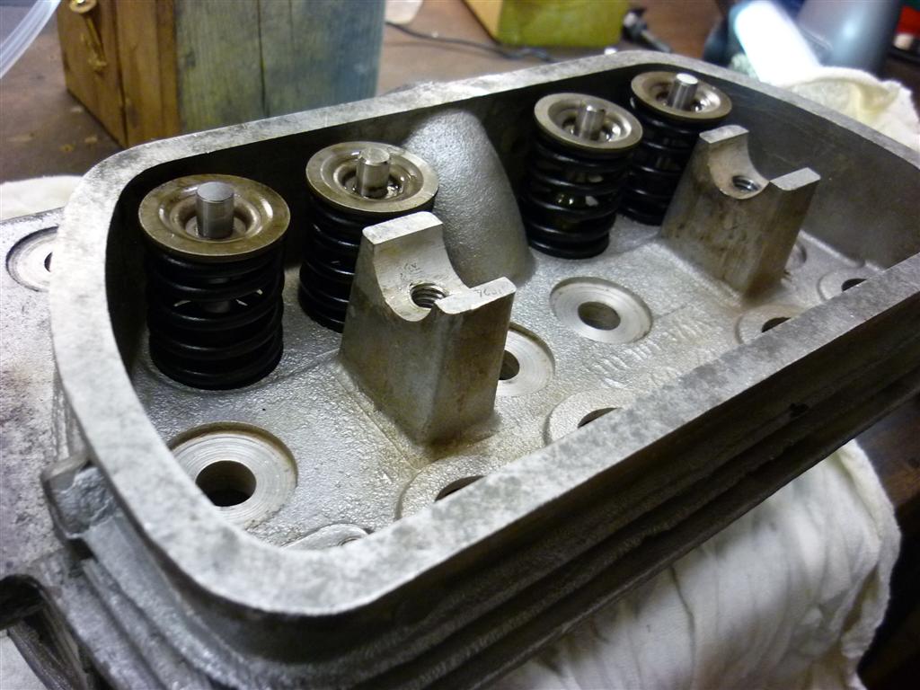

Weiter ging es:
Die Köpfe vervollständigt, vorher Ventile eingeschliffen. Nun erkennt man, das der Sitz ganz aussen ist- top Arbeit :up:
Allerdings gibt auch Probleme: die Stößelschutzrohre sind zu lang, die Stößel wahrscheinlich auch :(
Die Original Innensechskant Schrauben passen auch nciht mehr..
Ein paar Bilder:
Luftleitblech gekürzt, passte nicht mehr zwischen Zylinder und Kopf
Stößelschutzrohre schon auf Anschlag und es fehlen noch ein paar Millimeter
Werd morgen mal andere Rohre prüfen...

Normalerweise kann man die schon ordentlich stauchen!
Solange die nicht zur Seite wegknicken,sollte das ohne Weiteres gehen...
Innensechskant??Hatten das nicht nur 24,5Ps Motoren???
Soviel ich weiss sind doch nur 2oder 3mm aus den Köpfen rausgekommen,oder?
Hast du geprüft ob der Zylinder bis zum Anschlag in den Kopf geht und nicht mit den Kühlrippen anstösst?

du hast 4mm aus den Köpfen geholt :character-afro:
Ich habe heute die Stößelstangen um 4mm gekürzt, mehr geben die auch ohne weitere Bearbeitung nicht her.
Zumindest laufen die Ventile nun auf den Einstellschrauben..
Geht also weiter...
Christian
Beiträge: 16931
Re: die schnelle Pumpe .. Zweivergaseranlage auf 122 er Moto
kannst ja an den Kippern noch was wegnehmen wo die Einstellschraube aufs Ventil trifft.Dann kannst du auch noch nachstellen;-)
Stabil werden die noch genug sein...

Es gibt tatsächich unterschiedlich lange Stößelschutzrohre. Die Schwarzen stammen von einem ~56er 30, das Silberne ist das Originale zu diesem Motor. Also nochmal 8x aufbereiten...
So passt jetzt der kopf auch..

Auch wenn es etwas spät ist...aber ich finde das du mit der Verstellmöglichkeit der Ventileinstellschrauben noch etwas weiter gehen solltest.Zum einen weil im Normbetrieb man die Ventile beim Einstellen eigentlich immer nur löst um das Ventilspiel auf gewünscht zu bringen und zum anderen so wie es jetzt ist die Möglichkeit besteht das der Kipper selbst am Tellerrand anstösst.Das hatte ich mal durch erhöhten Sitzringverschleiss...

Ja stimmt, so richtig schön ist es jetzt nicht, auch wenn alle Ventile auf der Einstellschraube laufen.
Wieviel kann ich denn hier wegnehmen?

1,5mm halt weiss ich aus Erfahrung mit T4 Kipphebel. Bei deiner Leistungsansprüche solltest es bei den Kipper auch können mit saubere Bearbeitung, meiner Meinung nach. Wer hat sonst tatsachlich Erfahrung mit so etwas machen am 30Ps Kipper?

Mit 1,5mm kommt man da aber schon verdammt weit...
Wenn man 1,5mm in Richtung "lose" verstellen muss,sind die Sitzringe eh fertig;-)

Hätte man nicht die Ventile einkürzen können (bevor man die Stößelstangen kürzt)?
