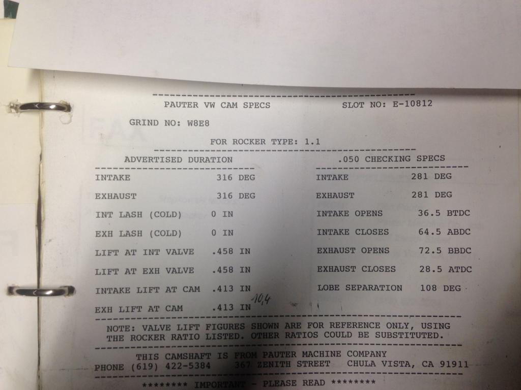

ich habe beim Aufräumen eine bisher unbenutzte Pauter Nockenwelle mit der Bezeichnung W8E8 gefunden, die mal in einem aus Neuteilen zusammengebauten Shortblock eingebaut war, den ich vor Jahren wegen der Okrasa KW und Wizemann Stössel gekauft hatte.
Laut Vorbesitzer sollte die NW "absolut nichts für die Strasse" sein, aber mit Daten konnte er nicht dienen.
Hat irgendwer von Euch evtl. Daten von der NW?
Vielen Dank schon mal!
Tobi
Re: Nockenwellen Übersicht
Verfasst: So 11. Feb 2018, 20:33
von Udo
Datenblatt habe ich bestimmt . Ist ähnlich wie FK89. Mit viel Hubraum und großen Köpfen läuft die gut . Ansonsten sind Pauter mit Abstand die besten Nockenwellen
Verfasst: Mo 12. Feb 2018, 08:36
von Tobi/DFL
Moin Udo,
es wäre super, wenn Du mal nach dem Datenblatt schauen könntest!
Tobi
Verfasst: Mo 12. Feb 2018, 08:54
von Udo
Die meisten sind asymmetrisch - daher das gute Drehmoment .
Verfasst: Mo 12. Feb 2018, 10:05
von Tobi/DFL
Wow, das ging schnell! Vielen Dank, Udo!
