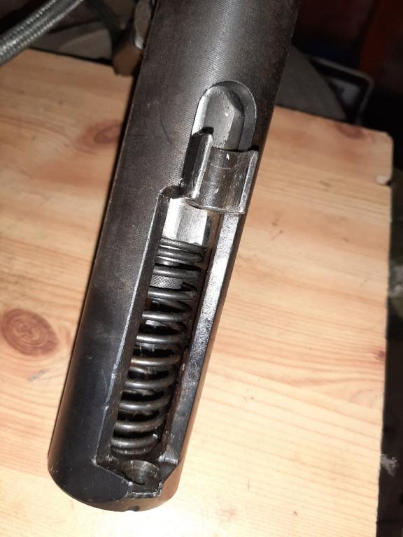

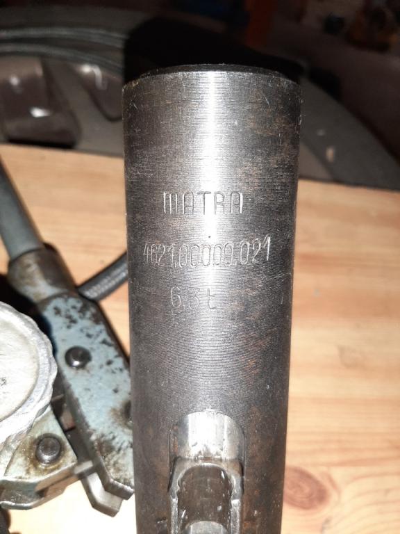

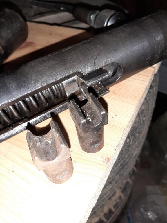

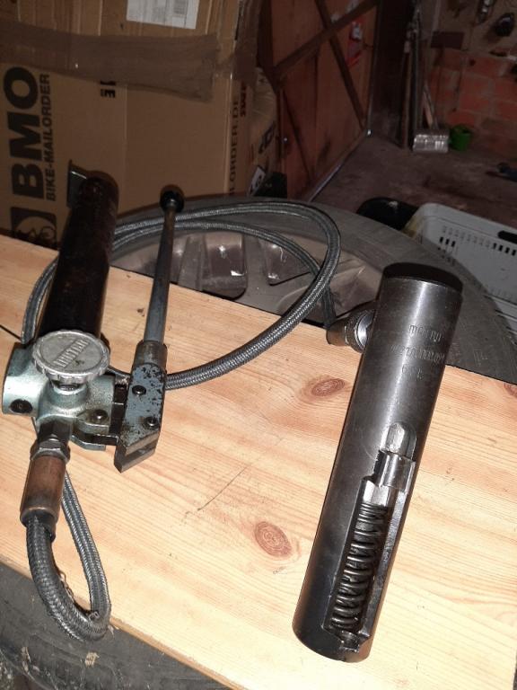

Servus,
es gibt auch ein Werkzeug von Matra. Hydraulisch mit 6,3 Tonnen Kraft. Damit hat bisher alles aufgegeben ;-)
Fotos anbei.
Und leider: Nicht zu verkaufen - und nicht! zu verleihen.
Wir können aber gerne darüber reden, wenn einer mit seinen Türen (im Raum Frankfurt) vorbei kommen will...
