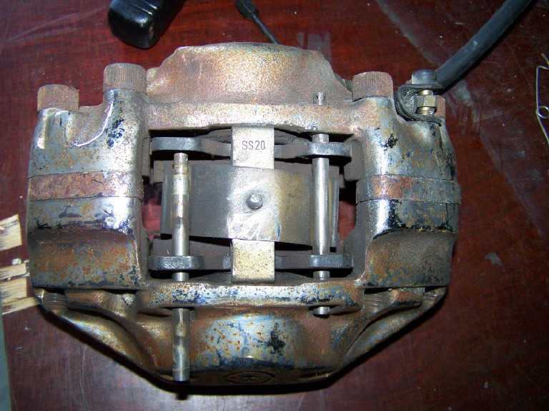

Moin!
So, ich war wohl ein paar Tage nicht hier!:-)
Ich habe noch mal ein Foto direkt von oben gemacht, der Splint hat die Maße 84x6mm.
Ich hoffe, das hilft Dir!
P.S: Ich bin auch noch nichts weiter!

Re: talbot-horizon bremssattel Simca
Ich hatte gerade mal überlegt, ob die Splinte vom T2b passen, aber die sind leider ca 10mm zu kurz.
Aber der versierte Dreher dürfte das doch in wenigen Minuten hinbekommen!:-)

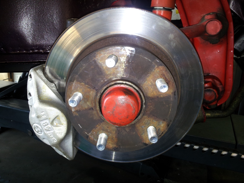

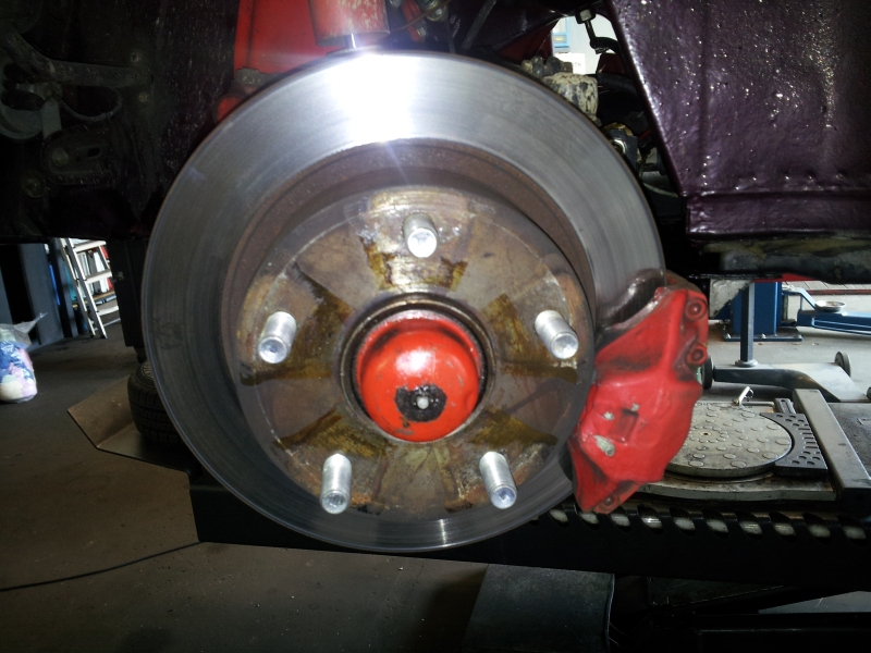

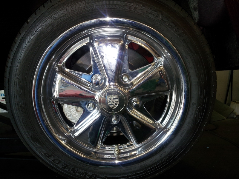

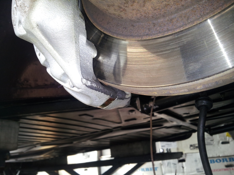

Sooooo,
ich war gestern ein wenig in der Werkstatt
Erst mal die Sättel verglichen mit den Originalen bzw. bei mir mit den Typ3-Sätteln und Kerscher-Verbreiterungen
Dann musste ich feststellen, dass die Distanzstücke meine Scheibe am Drehen hindern
Also ... Pressluftschleifer rausgeholt und los gings.
Nach einigen Versuchen und immer wieder montieren gab's dann ein vernünftiges Resultat
Die Scheiben drehen frei und auch die Felgen passen problemlos drüber
Was jetzt noch fehlt:
- passend lange Haltestifte
- Eine Kreuzfeder zum Beläge niederhalten
Hat jemand eine Idee?
Tom

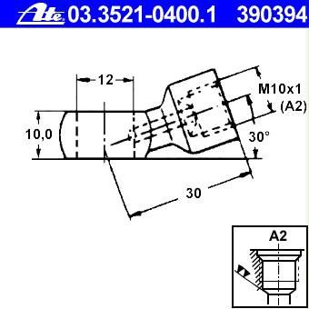

Da die Anschlüsse beim Talbot-Sattel (Girling) anders liegen als bei dem ATE Typ3 Sattel hab ich gestern noch 2 Ringstutzen (ATE-Nr. 03.3521-0400.1 ) und 2 Holschrauben bei Stahlgruber geholt, damit ich die Bremsschläuche wieder vernünftig fest bekomme.
Also ... wenn jemand solche Teile benötigt: Bei Trost oder Stahlgruber holen. Armin, der diesen Fred einst losgetreten hat hatte die Teile bei Mercedes gehoilt, da kosten die Ringstutzen 14 EUR, ich hab gestern 9 EUR gezahlt.
So, jetzt ... mit Details
Tom
