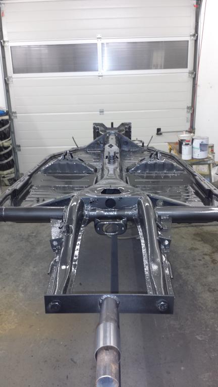

Besonders praktisch scheint auch dieses Gestell zum Lackieren :up:

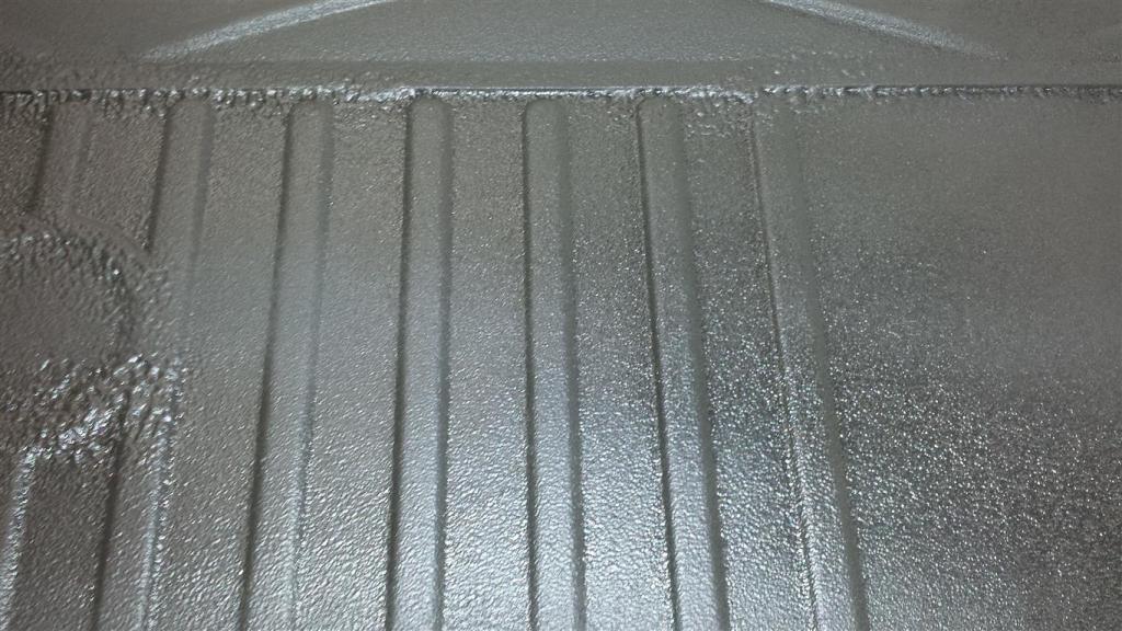

Jeder hat da wohl eigene Vorstellungen.
Ich bevorzugen eine Epoxi 2K Grundierung . Von Lechler gibt es diese auch in schwarz.
wenn man es genau nimmt , bringt eine anschießenden 2K Hochglanzlackierung nicht mehr Korrosonsschutz.
20151117_210918 (Medium).jpg[/attachment Die Nahtabdichtung ist natürlich ein "MUSS" . Bei meinem aktuellen Projekt haben ich KS 2100 von Voss .KS-2100 ist sowohl Steinschlagschutz als auch spritzbare Nahtabdichtung, mit Antikorrosions- und Antidröhneffekt. [attachment=2]20151118_123940 (Medium).jpg
20151118_123949 (Medium).jpg (120.75 KiB) 11345 mal betrachtet
Das ist zwar nicht wirklich schön , aber ich möchte nachher einen pflegeleichten Alltagswagen haben.
Für einen Vorzeige- Käfer ist natürlich Sikkaflex oder Uniflex PU besser . Natürlich mit anschießender Hochglanzlackierung .

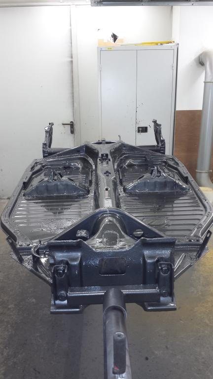

Re: Aufbereitung Käfer Bodengruppe Schritt-für-Schritt
Verfasst: Mi 18. Nov 2015, 19:29
von Darkmo
Hmm. schwarz war dann doch zu langweilig ;-)
