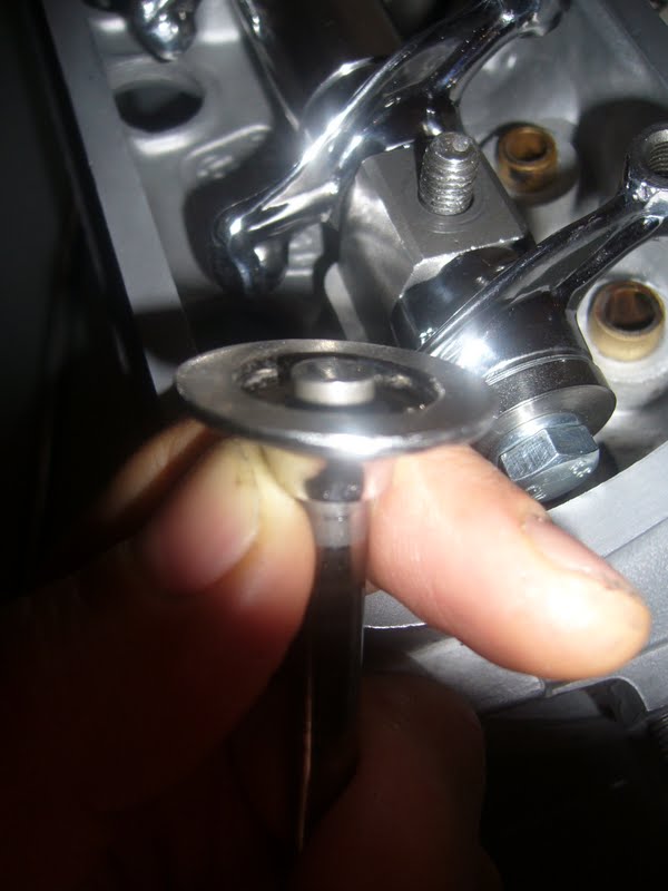

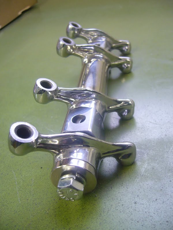

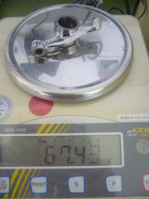

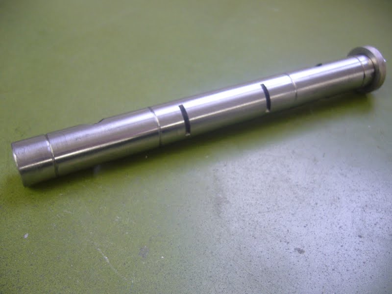

Kipphebel hab ich nochmal überarbeitet- Liegen jetzt alle bei 67 gramm ( ma gucken wie lange die`s machen ) und die Kipphebelwellen haben ihre Ölnuten erhalten.

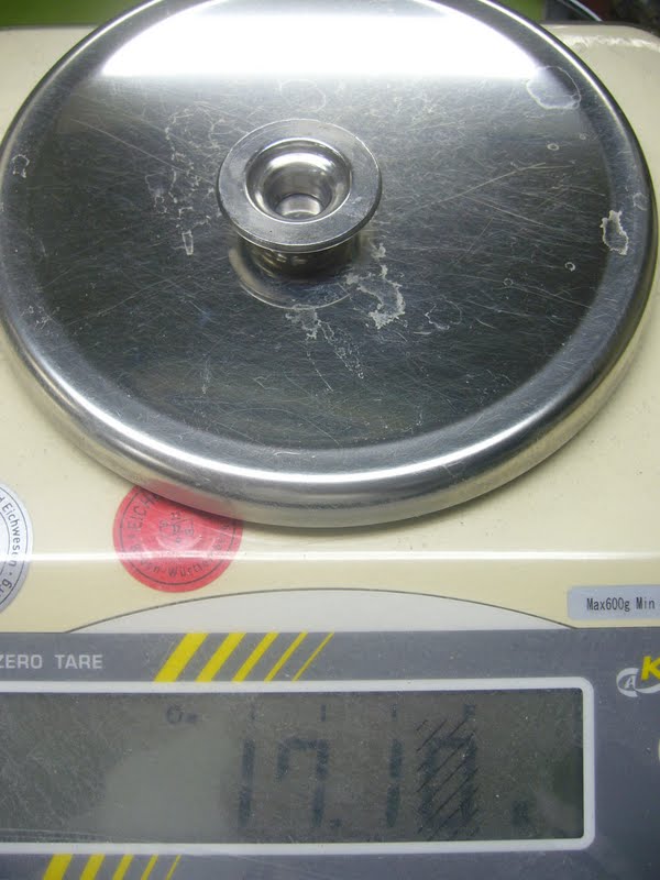

Dann bin ich allerdings über die Ventilfederteller gstolpert.
17gramm!.....da mir die Chrom-Kobald-Molybdän Legierung die wir auf arbeit benutzen irgendwie leichter vorkommt hab ich gleich ma einen Teller damit gegossen. Das Ergebniss war allerdings eher entäuschend :D . Mir kam das Zeug immer irgendwie leichter vor....aber bißchen was geht schon noch
wow satte 3 Gramm weniger :lol: Das lohnt sich ja :roll:. Es sei denn......

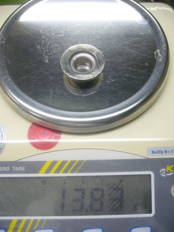

Es sei denn ich mach die Aufnahme für die Ventilkegelstücke etwas kleiner so das der Teller etwas tiefer sitzt als der originale (weil die Kegelstücke ja nich mehr so weit runterrutschen und der Ventilschaft dann oben etwas weiter rausragt) und so die gleiche wirkung hat wie Unterlegscheiben unter den Ventilfedern :confusion-scratchheadyellow: . Dann hätte ich einen Satz Ventilfederteller, 13 Gramm, die gleichzeitig die Federkraft erhöhen und ich bräuchte die Federn nicht mehr zu unterlegen....
:lol: :lol: :lol: :laughing-rofl: Ziemlich sinnfrei . Zugegeben! Aber......Ich hab dann gleich nochma einen in 13 Gramm (da geht bestimmt noch mehr :laughing-rofl: )gegossen mit kleinerer Aufnahme für die Kegelstücke. Jetzt steht der Ventilschaft ca 1mm über.....
....Vielleicht sollte ich mir davon mal nen Satz machen :confusion-scratchheadyellow: ......

Nicht schlecht, was wiegt denn so ein Kipphebel original?
Re: 1300er, 36er Weber, 10:1, Schleicher Nockenwelle
Verfasst: Do 12. Jan 2012, 18:20
von krustyrusty
original wiegen die so 90 Gramm (+/- 2Gramm)
