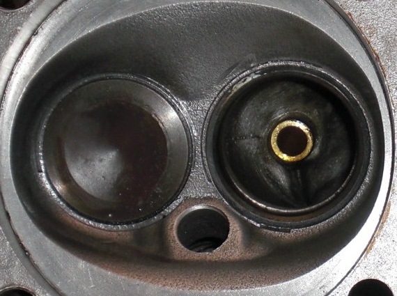

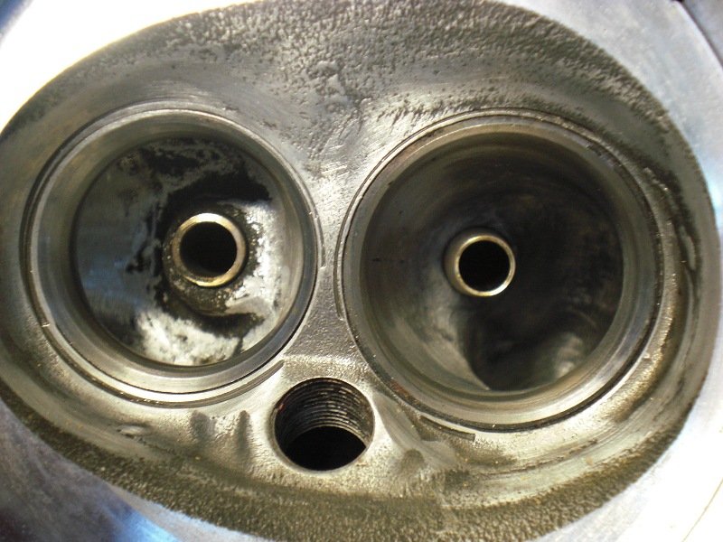

Also die Führungen waren während der Bearbeitung schon raus...
Ich hab deine (triker66) Kanäle gesehen und die sehen richtig gut aus!
Bei meinen Köpfen habe ich bewusst nen Teil um die Führungen stehen gelassen, es wäre sonst zu heikel geworden (zu wenig halt im Kopf).
Die Köpfe wurden für 94er Zylinder aufgebohrt und tiefer gestochen, es wurden kurze konische Führungen eingesetzt, die Sitzringen sowie Kanäle geweitet und soweit es ging, den 45° Winkel nach außen verlegt.
Vorher:
aktuell:
