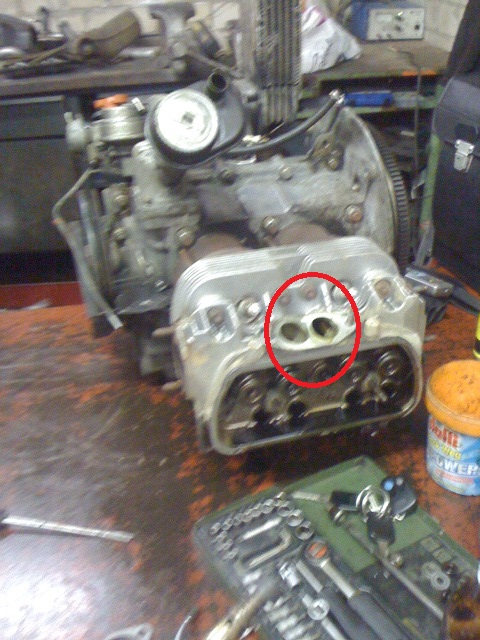

Deswegen klappt das mit meiner Bestellung auch nicht mehr, weil er wohl das Gasgestänge auf meine überdimensionierten Ansaugrohre anpassen will, vermute ich mal. Da die aber eh nicht auf meinen Motor passen, siehe Bild, hat sich das erledigt.
Deshalb: Neue Ansaugrohre kaufen, alte loswerden, alle glücklich.

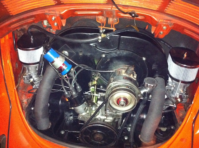

Lange hat sich nix getan, aber endlich bin ich halbwegs zufrieden, der Ölkühler ist verbaut und seit gestern hab ich auch endlich nen Satz Doppelvergaser. War zwar superanstrengend und nervig, aber es ist vollbracht
Habe da noch ein zwei Fragen zur Bedüsung, da die Kiste noch nicht optimal läuft:
Die Standardbedüsung (115er) war nicht so der Brüller, daher getauscht gegen 125, schon ein bisschen besser. Jetzt sind 135er drin und die sind okay, aber wenn man Gas gibt ruckelts doch ein bisschen :/
Wie ist die optimale Bedüsung für einen 1776er und 40er Weber (-nachbau)?
Bin für jeden Tip dankbar!
