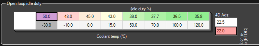

danke für die Tipps! Ich denke, das kann die MaxxEcu auch - die "Open Loop Idle Duty"-Tabelle kann als 4D-Tabelle abgespeichert werden. Man könnte also die Drehzahlabhängigkeit in die 4. Dimension packen...
Ich habe die Duty-Tabelle jetzt vom Zündwinkel abhängig gemacht - das erschien mir am sinnvollsten. Die Drehzahl hat einige Temperaturabhängigkeiten... Bis 22° sollen die vorhandenen Werte genutzt werden, darüber hinaus habe ich die Ansteuerung konstant auf 30% gesetzt. Warum 22°? Das ist die Obergrenze des Verstellbereichs beim Leerlaufregler.
Ob es was gebracht hat, wird sich zeigen...
m.
m.
- iac_pwm.png (36.01 KiB) 23814 mal betrachtet

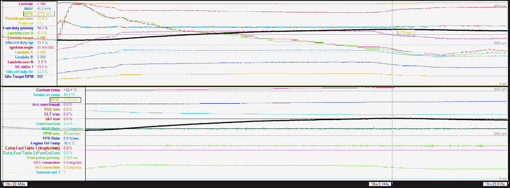

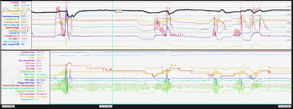

ich hole das Thema mal wieder aus dem Keller, weil sich einerseits einiges getan hat, ich andererseits aber wieder an einem Punkt angekommen bin, an dem ich nicht so recht weiterweiß...
Es geht um die Fahrbarkeit in 30er-Zonen. Gewünscht wäre ein entspanntes Tuckern mit ca. 1500 rpm im 3. Gang. Leider schwingt sich der Antriebsstrang mit der Zeit auf, sodass es irgendwann mehr zu einem Gehopse als zu einem gleichmäßigen Fahren wird.
Aktuell ist alles abgeschalten - keine Leerlaufregelung, kein Fuel Overrun Cut, nichts. Die Lambda-Regelung ist auf +/-4% begrenzt, das Gemisch liegt in diesem Bereich zwischen 0.88-0.94, damit es ja nicht mager wird. Den Zündwinkel habe ich im entsprechenden MAP/RPM-Bereich konstant gesetzt und Werte zwischen 9 Grad und 40 Grad getestet. Unabhängig davon ist eine Schwingung spürbar und auch im Log beobachtbar - siehe angehängte Screenshots. Bei 9 Grad ist sie natürlich etwas weniger ausgeprägt, weil der Motor kaum Drehmoment entwickelt. Zum Vergleich: der Zündwinkel im Leerlauf liegt üblicherweise zwischen 12-14 Grad.
Ich kann mir inzwischen nicht vorstellen, dass die Schwingung durch die Steuerung verursacht wird. Kann so etwas auch rein mechanisch bedingt sein, z. B. durch den Antriebsstrang? Wenn die Kupplung getreten wird, geht die Drehzahl natürlich runter und die Schwingung ist damit auch weg. Hat jemand ein solches Verhalten schon einmal beobachtet oder eine Idee, in welche Richtung ich noch suchen könnte? Ich wäre für jeden Tipp dankbar, da es sich mittlerweile ein wenig wie ein Kampf gegen Windmühlen anfühlt...
m.
m.
- Zündwinkel: 9 Grad
- Swing_Ign09deg.png (228.33 KiB) 2927 mal betrachtet
- Zündwinkel: 40 Grad
- Swing_Ign40deg.png (181.48 KiB) 2927 mal betrachtet
Re: Leerlaufregelung bei einer maxxEcu
Das Drehzahlsignal ist ja schrecklich!
VR ohne Abschirmung? Schirm auf beiden Seiten auf Masse`?

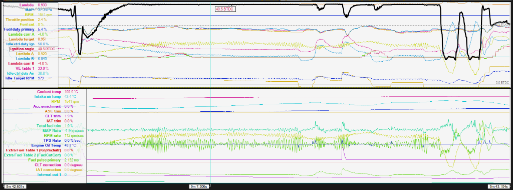

Das ist eben diese Schwingung.
Wenn man schneller bzw. mit höherer Drehzahl fährt, ist das Drehzahlsignal glatt - ein Beispiel im Anhang.
m.
m.
- Log bei höherer Drehzahl
- swing_RPMsig.png (115.3 KiB) 2882 mal betrachtet
40 Grad Zündung?
Na dann mal viel Spaß!
Meiner macht die Spitzenleistung mit 22-25 Grad... und im 30km/h Bereich vielleicht mal 15 Grad.
Bei 40 Grad kann ich mir nicht vorstellen, dass alleine die Erkennung des Zündzeitpunktes klappt sowie die Weitergabe an die Zündkerze.
Hat er Einzelzündspulen und vielleicht sogar einen Verteiler? Dann springt alleine da schon der Funke an eine falsche Position oder setzt schlicht aus.
Das Aussetzen bringt frisches Gas in den Auspuff, was die Lambdaregelung hart beeindruckt. Er fettet dann noch mehr an, was weitere Aussetzer verursacht. Eine Kettenreaktion.
