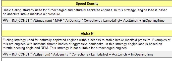

Ecumaster Black hat einen MAP Sensor integriert. MAP Signal wird von der Ansaugbrücke genommen. Das Signal ist stabiel. Da Speeddensity die Berechnung der PW mit MAP Wert macht, muss ich mir im Log mal die PW anschauen.

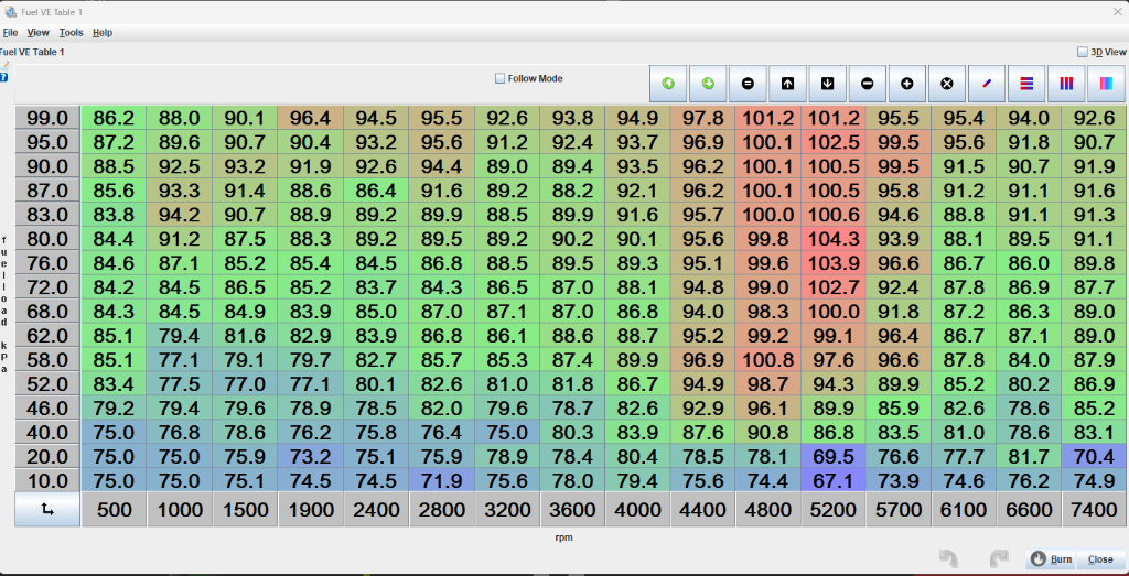

Mal interessehalber- zeig mal deine VEtable, mit den ECUmaster Einstellungen kenne ich mich halt leider nicht so aus, aber ich glaube auch bei der MS ist der Unterschied zwischen Alpha-N und Speeddensity recht erheblich, einfach aufgrund des komplett unterschiedlichen Ansatzes des Steueralgorithmus

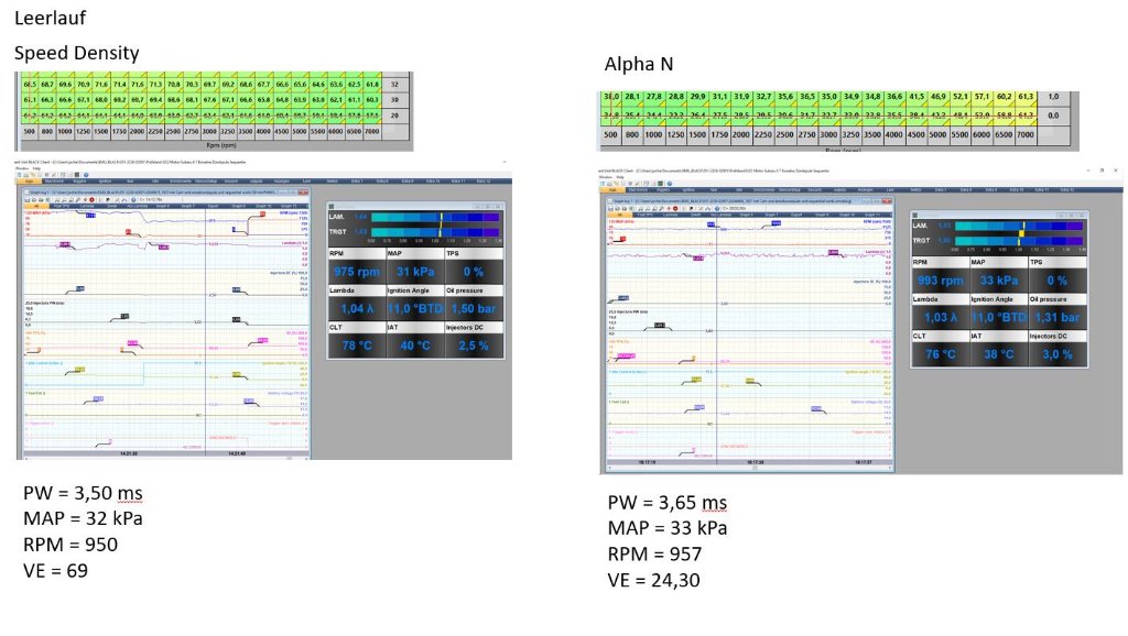

Hier den Vergleich im Leerlauf

Poloeins hat geschrieben: ↑Di 18. Jun 2024, 13:43 Die volumetrische Effizienz des Motors wird sich durch die Einspritzstrategie wohl eher nicht ändern;-)
Genau- aber die Tabelle ändert sich-
bei Alpha-N sind die Tabellenachsen TPS / RPM (Drosselklappenstellung / Drehzahl)
bei Speeddensity MAP / RPM -(Saugrohrdruck / Drehzahl)
Man sieht in den Daten, dass sich die Pulsweite der Düsen quasi nicht geändert (3,5 zu 3,65 ms) hat- er ist nur aufgrund der Änderung des Algorithmus an einer anderen Stelle in der Tabelle und deshalb passen die dort eingetragenen VE nicht mehr.
Und die VE bei Speeddensity ist ziemlich genau da, wo ich sie erwarten würde- mal zum Vergleich die "Unterdruck" VEtable von meinem Turbo MX-5 (ich hab da 75) in dem Bereich im Leerlauf

Ich versteh dich schon- wir reden aber gerade glaube aneinander vorbei... und brauchen damit aber den Thread nicht zu vermüllen ;-) Fakt ist, die VEtable muss aufgrund der Änderung der Y-Achse neu eingestellt werden....

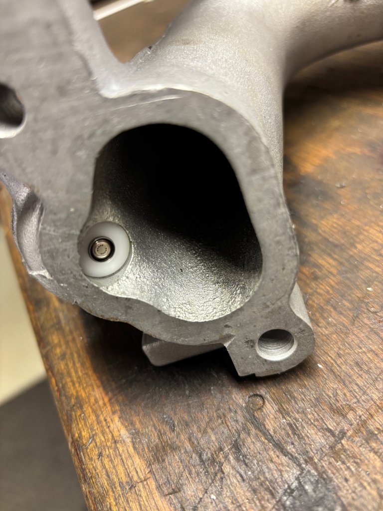

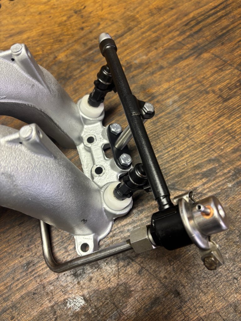

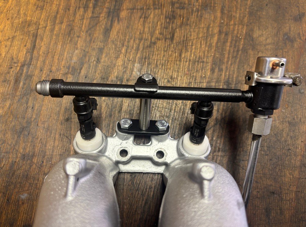

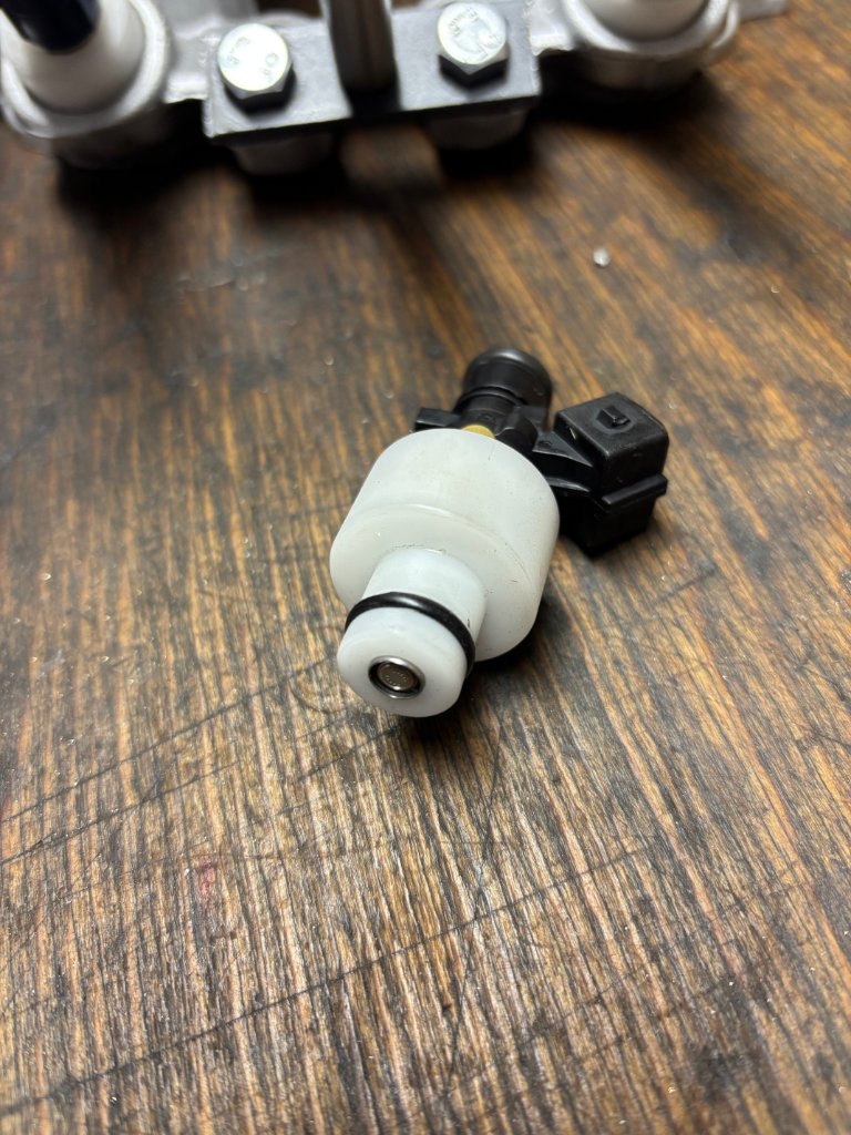

Fast alle fehleranfälligen Subaru-Zubehörteile konnte ich inzwischen ersetzen.
Die Injektoren sind allerdings noch original. Subaru setzt hier auf Side-Feed-Injektoren, die so heute kaum noch erhältlich sind.
Deshalb fertige ich mir Fuelrail und Adapter an, um auf Bosch-EV14-Injektoren umzurüsten. Diese sind günstig zu bekommen und liefern mehr als genug Durchfluss (ml/min).
Wichtig dabei: Die Ansaugbrücke bleibt unangetastet.
Ergebnis
