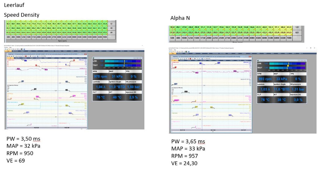

Hier den Vergleich im Leerlauf
Fueling Vergleich.jpg (101.6 KiB) 135322 mal betrachtet

Poloeins hat geschrieben: ↑Di 18. Jun 2024, 13:43 Die volumetrische Effizienz des Motors wird sich durch die Einspritzstrategie wohl eher nicht ändern;-)

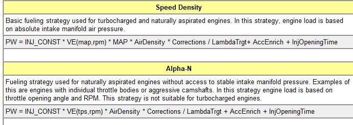

Genau- aber die Tabelle ändert sich-
bei Alpha-N sind die Tabellenachsen TPS / RPM (Drosselklappenstellung / Drehzahl)
bei Speeddensity MAP / RPM -(Saugrohrdruck / Drehzahl)
Man sieht in den Daten, dass sich die Pulsweite der Düsen quasi nicht geändert (3,5 zu 3,65 ms) hat- er ist nur aufgrund der Änderung des Algorithmus an einer anderen Stelle in der Tabelle und deshalb passen die dort eingetragenen VE nicht mehr.

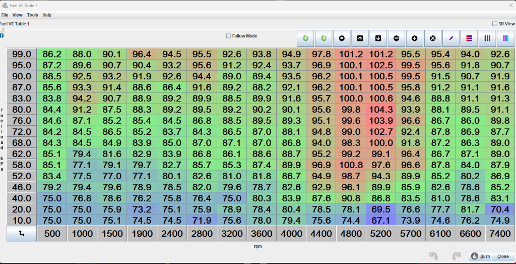

Und die VE bei Speeddensity ist ziemlich genau da, wo ich sie erwarten würde- mal zum Vergleich die "Unterdruck" VEtable von meinem Turbo MX-5 (ich hab da 75) in dem Bereich im Leerlauf
(und auch das ist ja schon abhängig vom Auto und Gesamtsystem.
