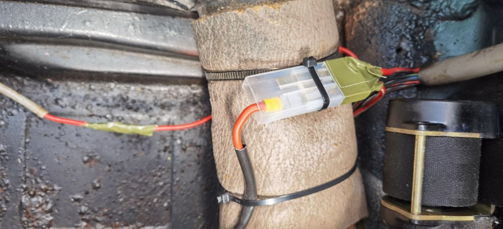

Zunächst nochmal vielen Dank an alle Helfer, die bisher Geduld mit mir hatten. Heute habe ich den 4fach-Verteiler mit neuen Flachsteckern und beide Massebänder montiert. Dann natürlich auch die Flachstecker von dem Kabel getauscht, das zu Klemme 50 führt:
Den Zündanlassschalter hatte ich ja bereits ausgewechselt. Nun springt der Käfer wieder problemlos an, Ziel als fast erreicht. Zur Montage des Entlastungsrelais habe ich noch eine Frage, aber das später.

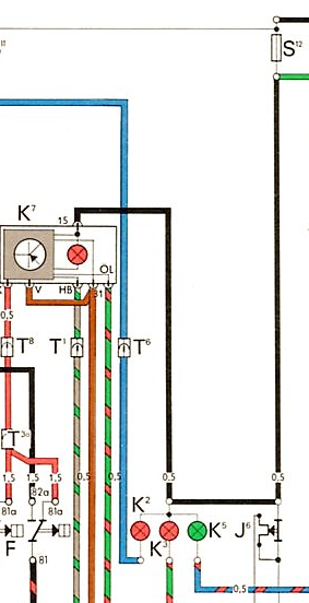

Sicherung 12 sollte sein:
- Tankgeber (J6)
- Blinker
- Spannungsversorgung Tacho (Kontrolllämpchen, Bremskontrolle (das viereckige Kästchen K7)) verbunden durch einen schwarzen Draht
meine Vermutung ist das du versehentlich einen dünnen schwarzen Draht im Bereich des Tachos abgezogen hast der nun lose hinter dem Tacho hängt und einen Masseschluss erzeugt. Das passt auch zu dem blinken der Kontrolllämpchen (je nachdem wo der Draht gerade hängt). Da die meisten Stecker im Käfer unisoliert sind reicht es das der Stecker nur an Metall anliegt.

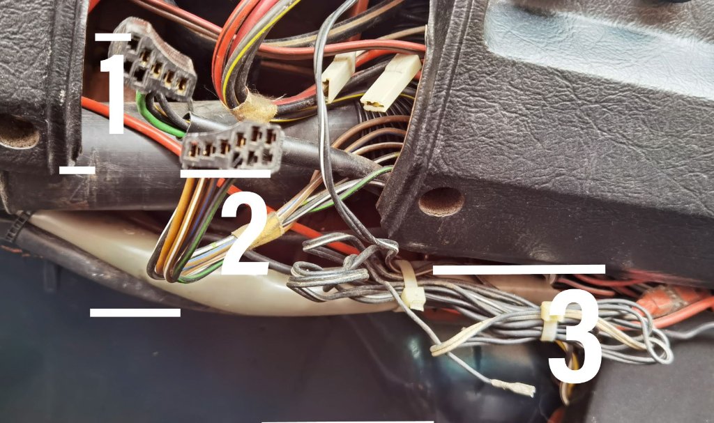

hier mal ein Bild der Kabel unter der Lenksäule.
Nr. 1: Der 4fach-Stecker liegt links unten (wenn man auf dem Fahrersitz sitzt),er steuert die Scheibenwischer und kann ohne Probleme eingesteckt werden. Die Scheibenwischer funktionieren dann auch.
Nr. 2: Der 6-fach Stecker liegt rechts unten (wenn man auf dem Fahrersitz sitzt), er müsste die Blinker steuern, sobald man ihn einsteckt, brennt die Sicherung durch.
Nr. 3: Vermutlich ein ehemaliges Lautsprecherkabel, der lose Stecker liegt nirgends an
Dann sieht man noch zwei weiße Hülsen von Flachsteckern. Die sind nirgendwo eingesteckt. Den von Dir erwähnten schwarzen Draht finde ich nicht. Kann es sein, dass beim Zusammenbau der Lenksäule ein Fehler passiert ist?

der besagte schwarze Draht ist hinter dem Tacho zu suchen und verbindet die Bremskontrolle mit den Kontrolllämpchen und Tankanzeige am Tacho und geht zum Sicherungskasten. Wenn du von der Pedalerie aus nach oben siehst solltest hinter den Tacho sehen können.

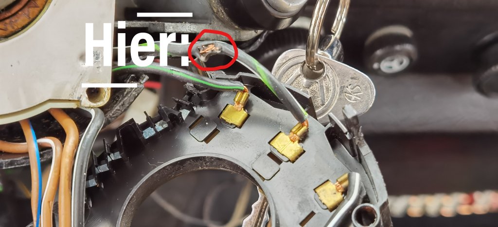

Geschafft. Heute hatte ich endlich Zeit, die Lenksäule nochmals zu zerlegen. Ganz war das zum Glück nicht nötig. Nachdem die 4 kleinen Schrauben entfernt waren und ich die runde Einheit etwas herausziehen konnte, war die Ursache klar. Ein Kabel wurde beim letzten Einbau gequetscht und sorgte für einen Massekontakt. Das Kabel ist nun wieder isoliert und alles funktioniert, wie es sein soll.
Kabel gequetscht.jpg (95.12 KiB) 2562 mal betrachtet
Naja, fast alles. Ich kann zumindest wieder fahren. Was nun nicht mehr geht, ist die automatische Rückstellung des Blinkers nach Kurven. Das muss ich nun händisch erledigen. Was kann ich beim Einbau falsch gemacht haben?
