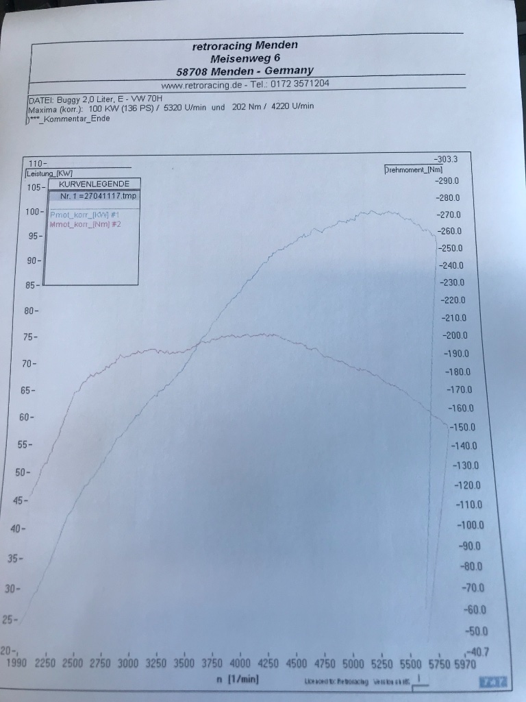

Hatte vor kurzem einen ähnlichen zum abstimmen von mir. Gibts mehrere von
Udo
Beiträge: 1664
Re: 2 Liter fürs Cabrio
Beitrag von Udo »
. Auch 2,0 mit original Ventilen

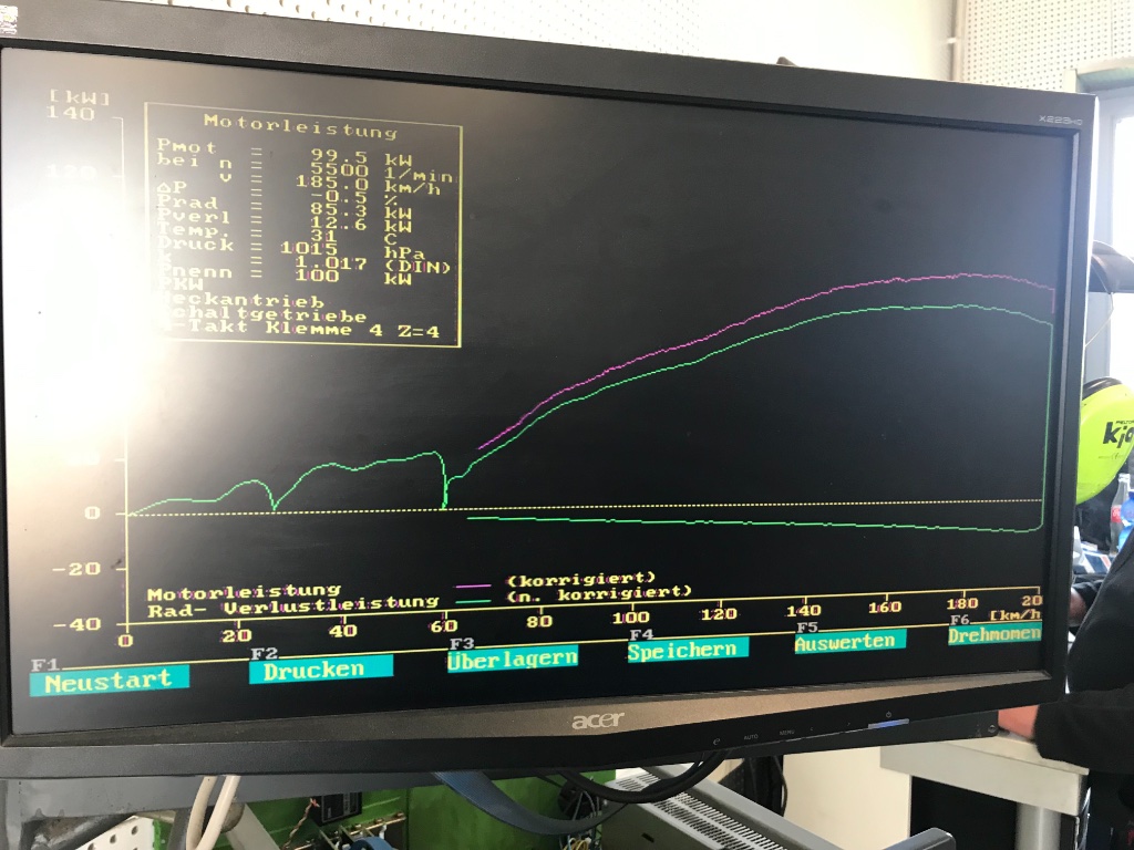

Das sind aber schöne Leistungskurven!
Ich würde meinen; Gut gemacht!

In dem Bereich macht es keinen Unterschied in der Leistung , ob Wanne oder Halbkugel. Mit 200 nm bin ich auch zufrieden :)

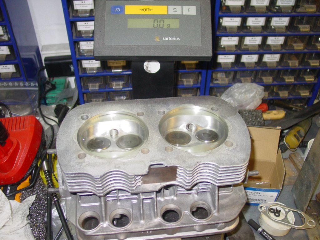

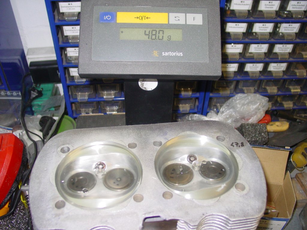

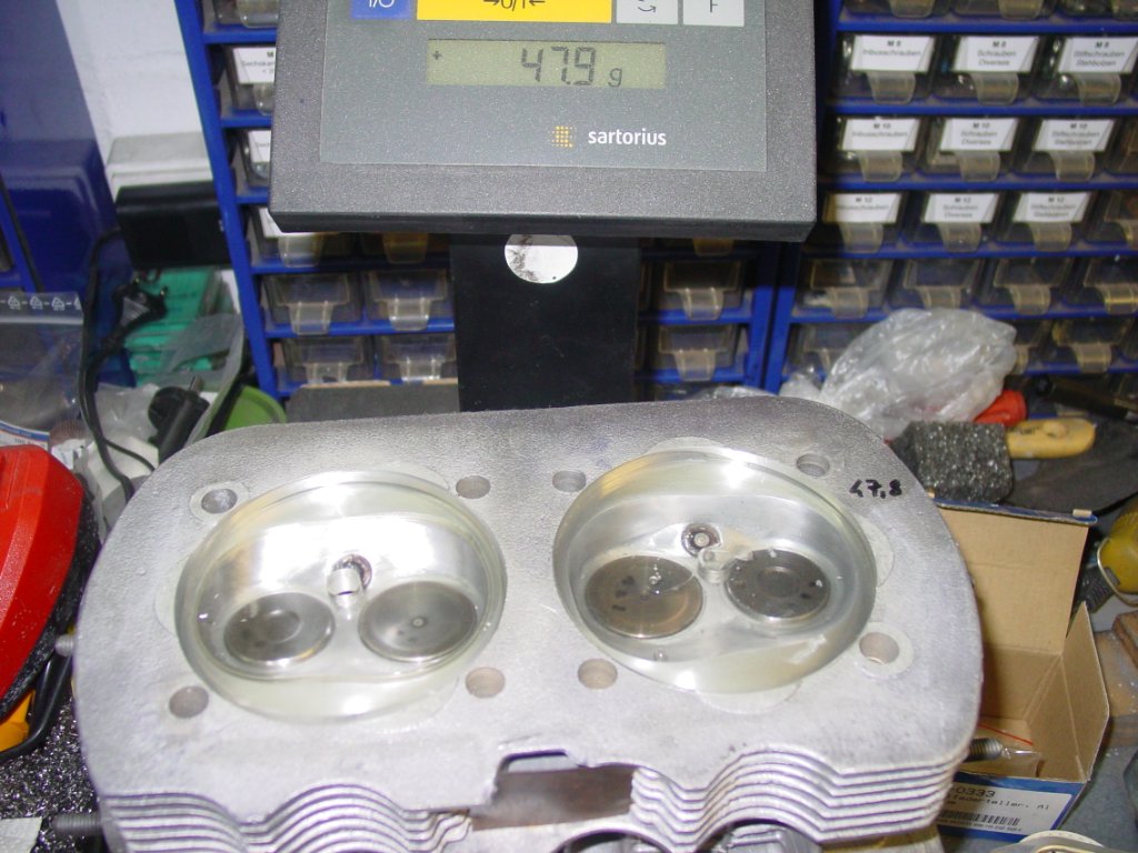

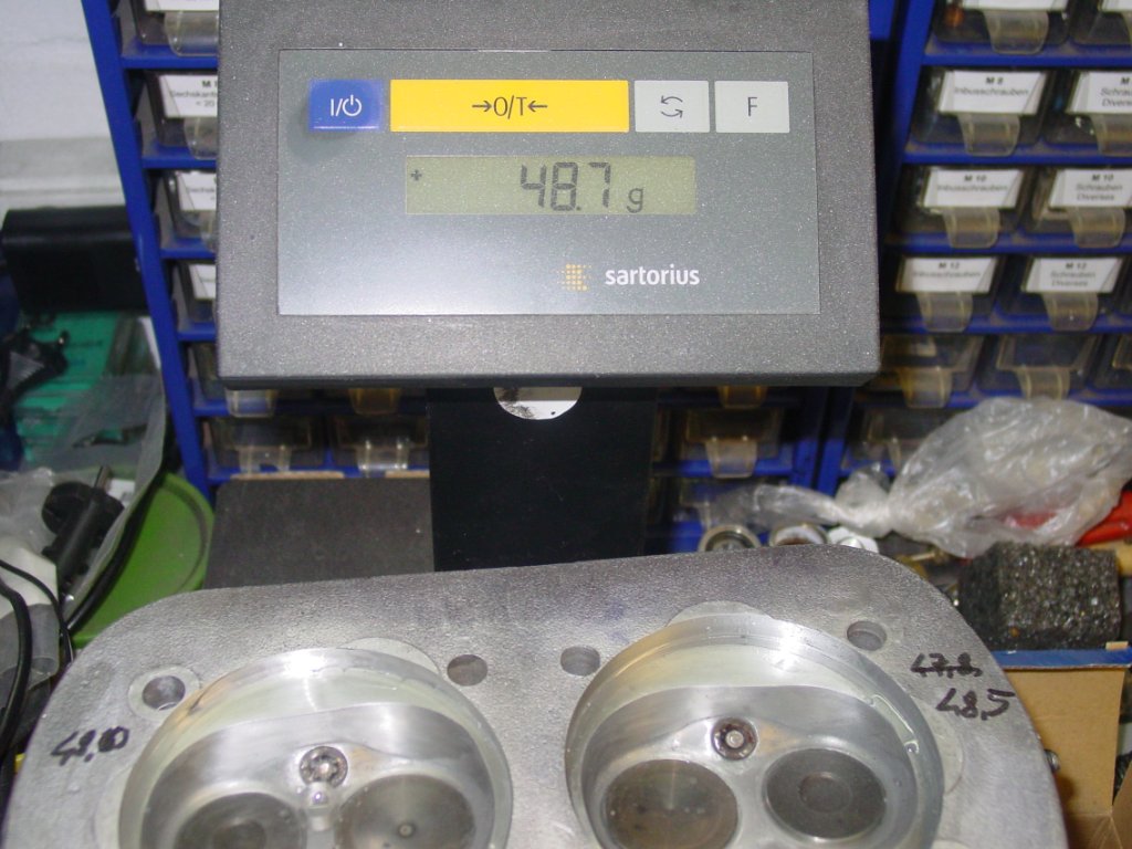

Brennräume sind fertig.
Brennraumvolumen zwischen 48,5 und 48,7 ccm. Statische Verdichtung damit 9,85:1, E10-tauglich.
Start der Messung:
Erste Messung / kleinste Brennräume
Nachgearbeitet:

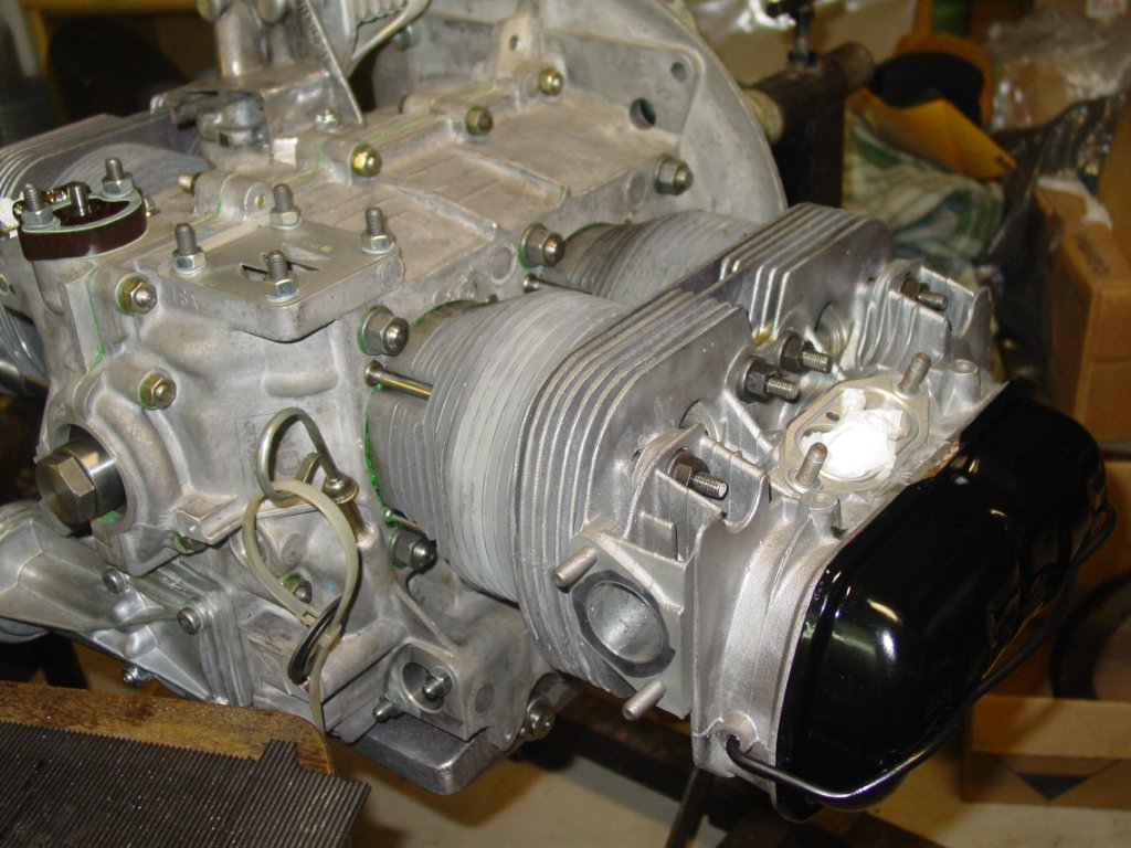

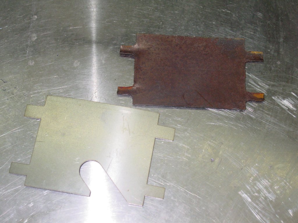

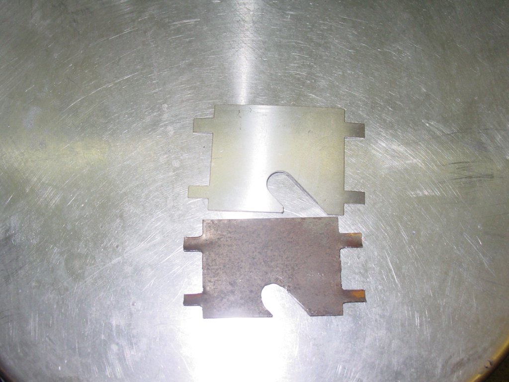

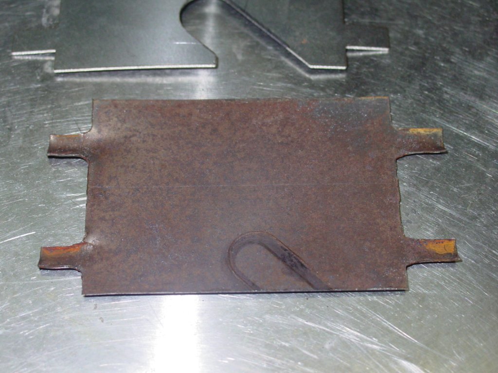

Da die 070er Motoren ein anderes Thermostatkonzept haben als die Typ1 sind auch die Luftleitbleche anders, d.h. ohne Öffnung für die Betätigungsstange.
Einmal kurz nachgearbeitet:

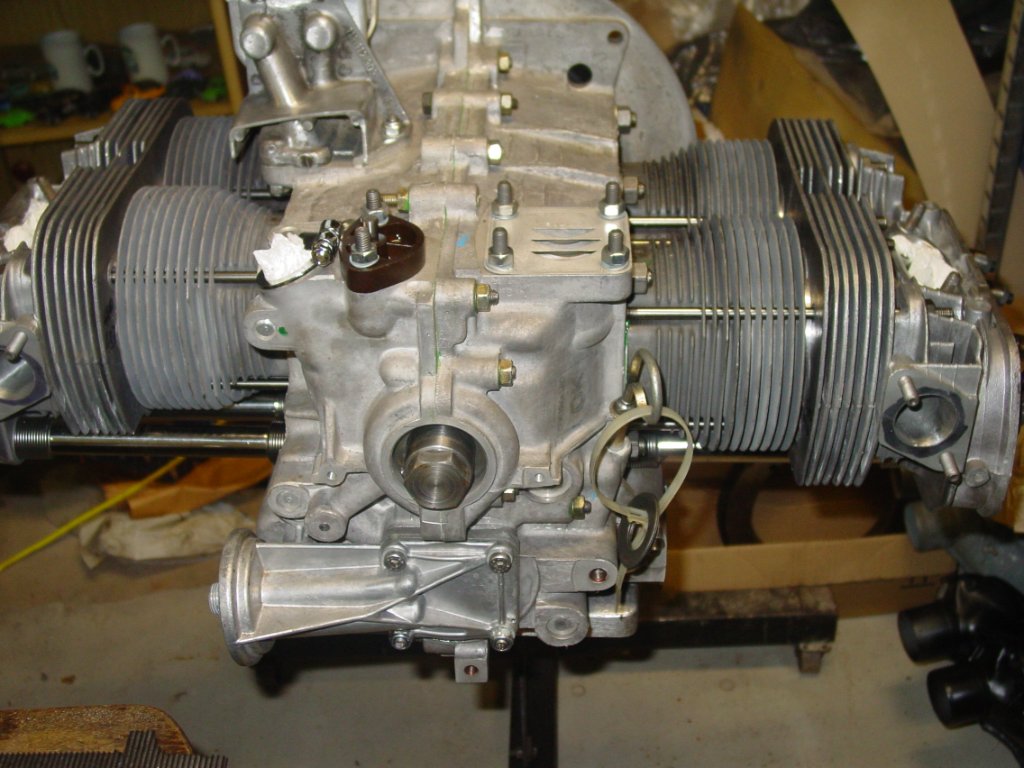

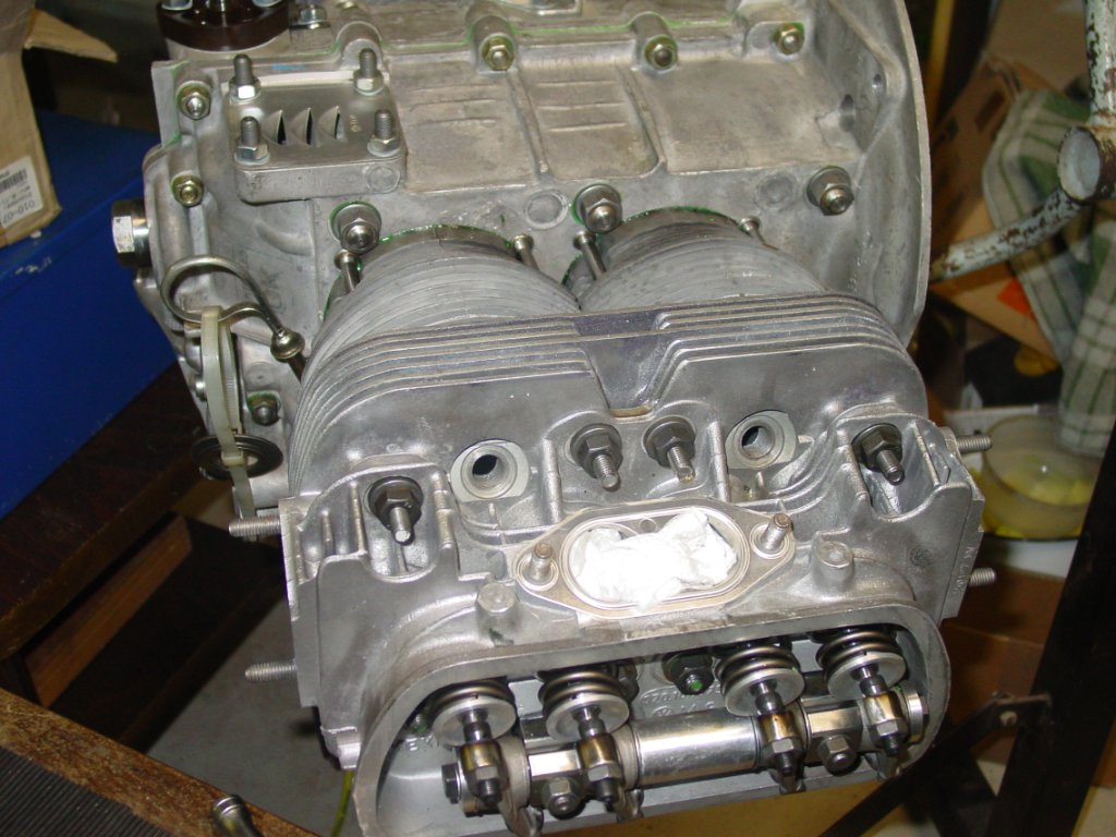

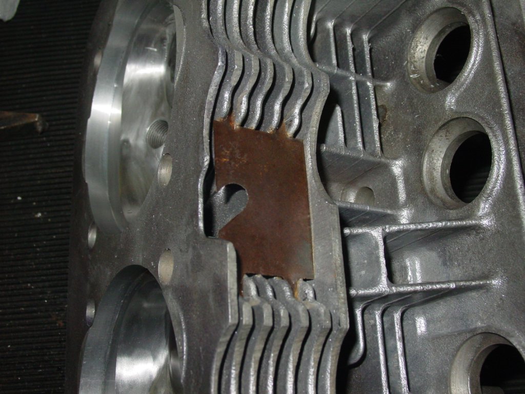

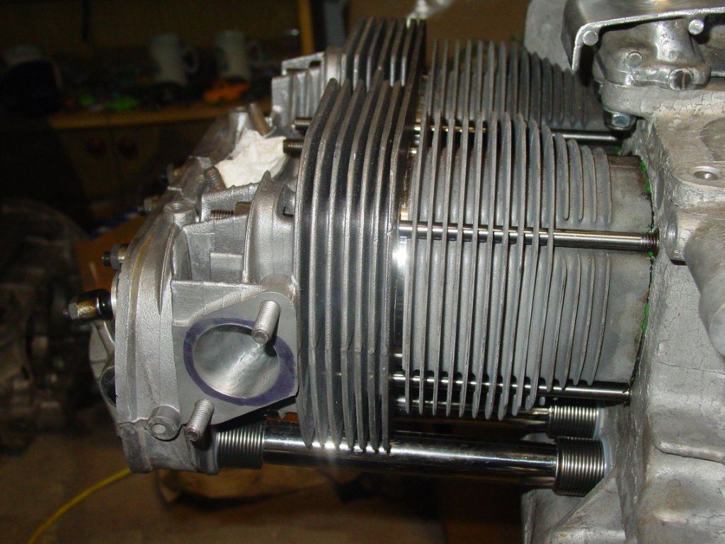

So, Rumpf ist zusammen.
Da geht keine Kühlrippe mehr zwischen:

Mal eine Frage zwischendurch.
Wie ist das mit dem Ventilspiel bei den Nikasil Zylindern? Die sollten sich doch anders ausdehnen als die normalen Typ1 Zylinder.
lothar
Beiträge: 1286
Käfer: 1303 (Daily Driver)
Wohnort: Köln
Beitrag von lothar »
Das Ventilspiel bleibt gleich.
Die Nikasil-Zyl. würden sich zwar anders ausdehnen, aber die Stehbolzen, die den Kopf auf die Zyl. drücken, verhindern dies...
Außerdem werden die Nikasil-Zyl. auch nicht so heiß, wie Grauguss.
