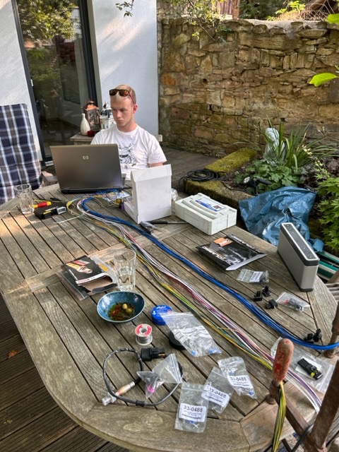

Wenn man(n) Sonntag nicht in die Werkstatt darf
