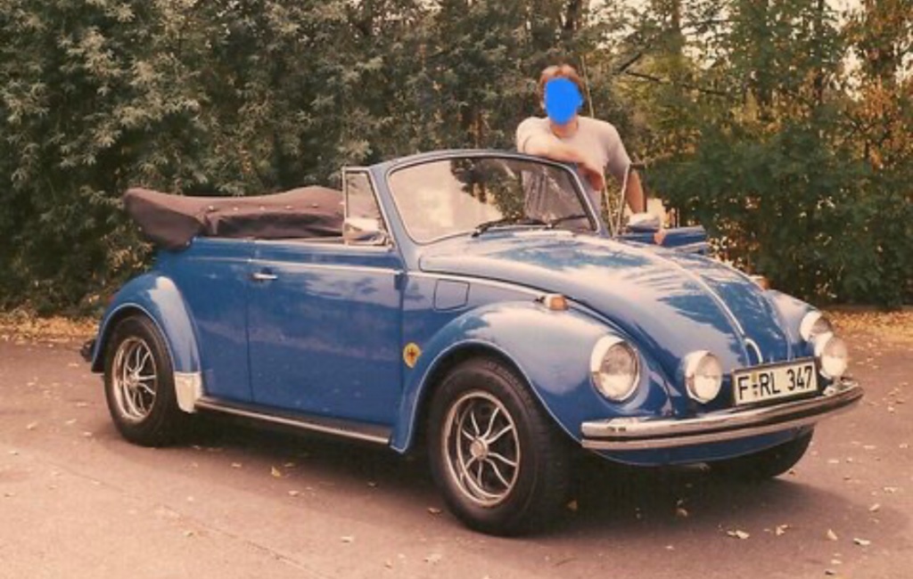

Das hier ist ein Foto von 1972, mein Käfer ist darauf mit dem Erstbesitzer zu sehen. Solche Zeitzeugnisse finde ich ja immer absolut grandios. Es wurde seitdem innen absolut gar nichts verändert an dem Fahrzeug. Der ehemalige Besitzer hat mir das telefonisch bestätigt (ein ganz netter Mann, der sich leicht ausfindig machen lies und aus allen Wolken fiel, als ich ihn anrief).

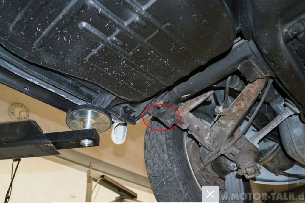

Die Wagenheberaufnahme hinten soll ich ja sogar ganz meiden - so die Empfehlung eines Käferspezialisten über drei Ecken. Ich soll den in Zukunft da anheben (roter Kreis):

:up:
Da hebe ich auf der Hebebühne auch immer an und mit einem normalen Wagenheber auch.
Der Gedanke dazu ist folgender:
Das Hauptgewicht ist der Motor mit Getriebe und Hinterachse. Das sollte direkt angehoben werden und nicht über Umwege durch die Karosserie. Die ist beim Kabrio ohnehin nicht besonders verwindungssteif.
Für den Gebrauchtwagenkauf ist es aber ein schöner Test :mrgreen:
Einfach den Serienwagenheber einstecken und hoch kurbeln. Dabei auf die Spalten und Geräusche achten! :character-oldtimer:
Wagenheber ganz hoch und 4 Räder stehen noch auf dem Boden.... Finger weg! :lol:
Wagenheber ganz hoch und 3 Räder stehen noch auf dem Boden.... siehe oben! 8-)
Wagenheber ganz hoch und 2 Räder sind auf dem Boden .... es lohnt sich tiefer einzusteigen :handgestures-thumbupright:

Da fällt mir gerade auf :confusion-scratchheadyellow: Wenn das Bild von Deinem Auto ist, wo sind da die Kabrioverstärkungen unter den Holmen? Wenn es so sein sollte, dann ist die Felgenoptik nicht Dein akutes Problem und erklärt auch die Vorsicht beim Anheben. :?

Nee, um Gottes Willen, das ist nicht meiner.

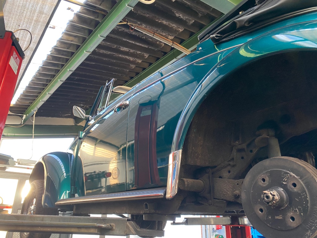

So sieht das bei meinem aus. An diesen Stellen habe ich gestern mit dem Rangierwagenheber auch angehoben. Ein gesundes Exemplar hoffentlich, in den letzten 30 Jahren hat er jedenfalls keinen Regen gesehen. Die Lackierung ist auch mindestens 30 Jahre alt. Das ganze Fahrzeug macht insgesamt eigentlich noch einen sehr knackigen Eindruck.

Genau - hinten unter dem Drehstabdeckel und vorne außen unter dem Napoleonhut/Spritzwand wo die zwei Schrauben von unten sichtbar sind.
Das sind meine Favoriten beim 02/03
