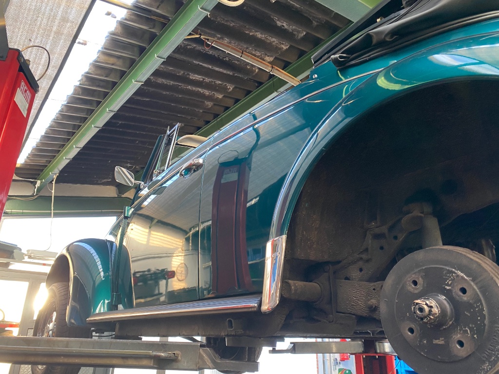

Eine Besonderheit gestern beim Aufbocken: Als ich den Wagen vorne rechts hoch genug hatte (gefühlt einen halben Meter, unfassbar) stand das Rad hinten rechts auch in der Luft. :o :o :o Habe ich so in meinem ganzen Autofahrerleben noch nicht gesehen.
Dann wusste ich auch gar nicht, dass man den Käfer hinten besser nicht am Holm anhebt. Ich habe ja leider nicht viel Ahnung vom Käfer. Die stets hochgelobte simple Technik erweist sich meiner Meinung nach nur zu oft als Fall mit Tücken für Kenner. Ich habe z.B. oft den Eindruck, dass ich drei Mal lieber jemanden hier aus dem Forum an meinem Schätzchen arbeiten lassen würde, als den KFZ-Meister direkt um die Ecke. Hier mal ein großes Lob an die entsprechenden Herren für die vielen guten technischen Tipps!

Wenn das Rad hinten beim Anheben des vorderen Rades unten bliebe, wäre es ganz schlecht 8-)
Beim Kabrio würde ich,wenn möglich, nie einseitig anheben. Und wenn einseitig, dann hinten an der Wagerheberaufnahme. dafür ist sie auch gedacht.

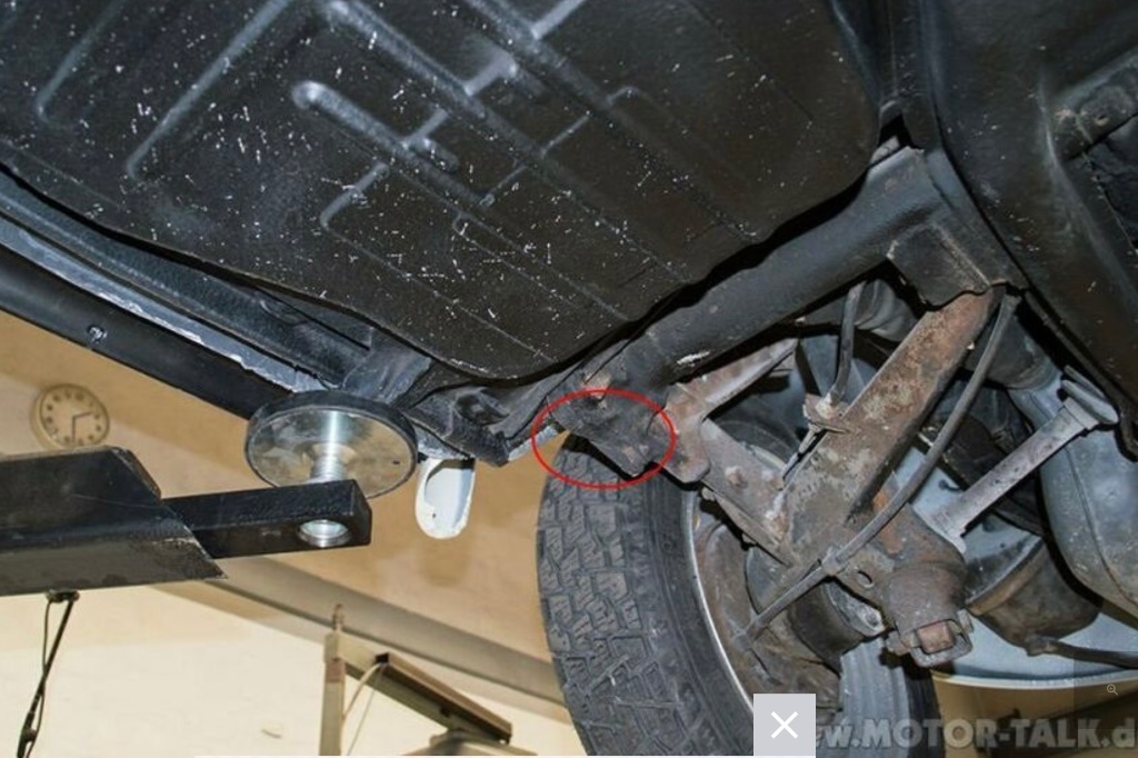

Die Wagenheberaufnahme hinten soll ich ja sogar ganz meiden - so die Empfehlung eines Käferspezialisten über drei Ecken. Ich soll den in Zukunft da anheben (roter Kreis):

Da hebe ich auf der Hebebühne auch immer an und mit einem normalen Wagenheber auch.
Der Gedanke dazu ist folgender:
Das Hauptgewicht ist der Motor mit Getriebe und Hinterachse. Das sollte direkt angehoben werden und nicht über Umwege durch die Karosserie. Die ist beim Kabrio ohnehin nicht besonders verwindungssteif.

Da fällt mir gerade auf :confusion-scratchheadyellow: Wenn das Bild von Deinem Auto ist, wo sind da die Kabrioverstärkungen unter den Holmen? Wenn es so sein sollte, dann ist die Felgenoptik nicht Dein akutes Problem und erklärt auch die Vorsicht beim Anheben. :?

Nee, um Gottes Willen, das ist nicht meiner.
So sieht das bei meinem aus. An diesen Stellen habe ich gestern mit dem Rangierwagenheber auch angehoben. Ein gesundes Exemplar hoffentlich, in den letzten 30 Jahren hat er jedenfalls keinen Regen gesehen. Die Lackierung ist auch mindestens 30 Jahre alt. Das ganze Fahrzeug macht insgesamt eigentlich noch einen sehr knackigen Eindruck.

Borkenkäfer hat geschrieben: ↑So 31. Jul 2022, 10:45 Hallo Bernd,
ich dachte spontan an den VW Golf Country, das liegt ja eigentlich näher… :idea:
Genau - hinten unter dem Drehstabdeckel und vorne außen unter dem Napoleonhut/Spritzwand wo die zwei Schrauben von unten sichtbar sind.

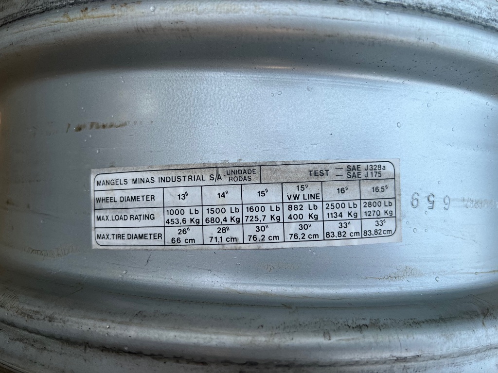

Oh man, ist das bescheuert und ärgerlich. Das ist kein Edelschrott, sondern das sind eintragungsfähige Mangels Felgen. Die Kennzeichnung ist ausschließlich auf dem inneren Felgenbett zu sehen. Wenn ich das gewusst hätte, wären die Felgen drauf geblieben. Hätte ich Idiot doch vorher mal nachgeschaut :angry-fire:
Re: Felgen ohne jede Kennzeichnung = Edelschrott, oder nicht?
...nur schwierig beim Tüff...dort kann man die Beschriftung ja nicht lesen,wenn das Schwarze drüber ist:D
