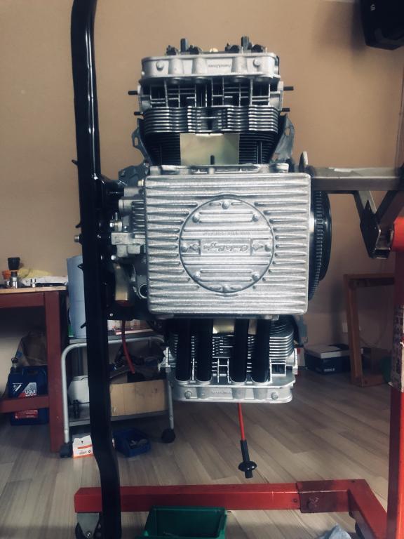

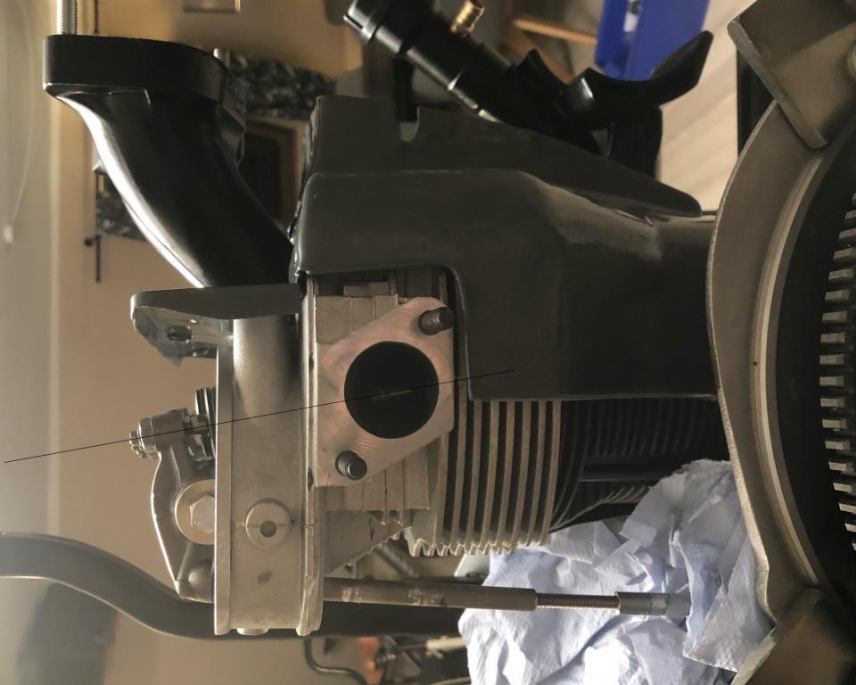

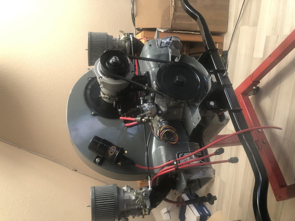

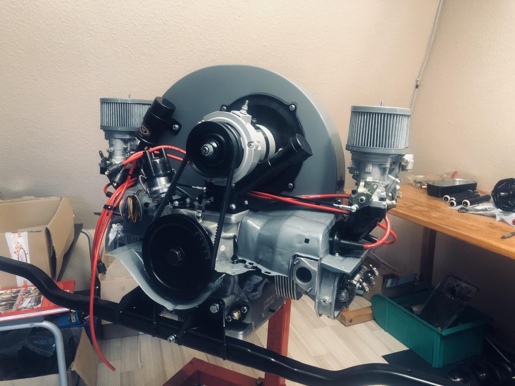

Moin Moin :-)
Seit September ist doch schon einiges passiert :)
der Rumpf ist quasi zusammen ... die Stößelstangen von TP sind gekürtzt und werden morgen eingepresst. ein kleines Upgrade gab es noch von der Zündung auf 123 USB
es gibt mittlerweile noch 2 große Fragen...
erstens : wo lasse ich den Motor am besten abstimmen ? vergaser / Zündung - am coolsten wäre ja was direkt mit Motorprüfstand :P
zweitens : welches Getriebe ist nun das richtige ?
und hier noch ein Paar Bilder vom Aktuellen stand.

Auf den Bildern weiter oben fehlen noch die kleinen Luftleitbleche in den Zylinderköpfen.
Auf den bildern fehlen noch einige Bleche. Sind aber alle schön neu geepulvert vorhanden :-)
