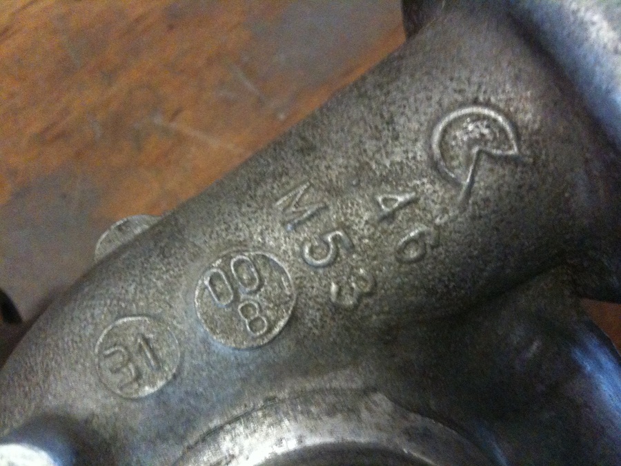

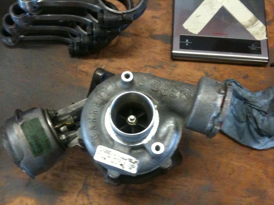

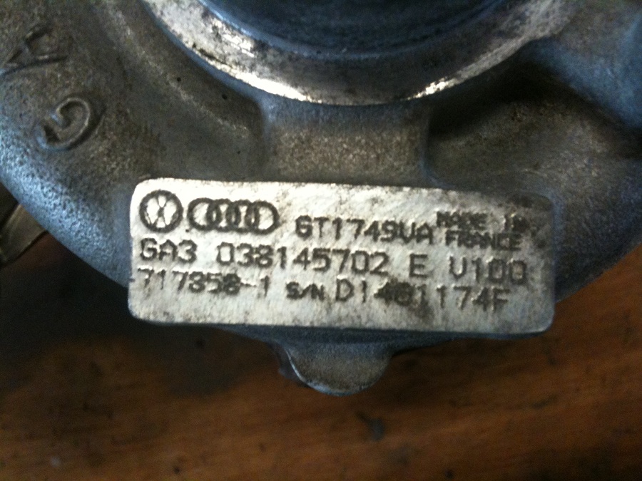

habe noch einen Turbo praktisch geschenkt bekommen - wäre das was für mein Projekt?
mfg lukas
Re: Der 1200er Levinski Motor
Verfasst: Sa 13. Aug 2011, 18:08
Wenn das nen Gt 17 ist OHNE variable Geometrie ist der Lader meiner Meinung fast Obersahne:-)
Verfasst: Sa 13. Aug 2011, 18:24
von Merik
So wie die Druckdose aussieht ist es ein VTG Lader.

Allso ist das ein VTG lader ? soll ich Weiter suchen?
mfg lukas
Verfasst: So 14. Aug 2011, 11:47
Ja...
Nen GT20 irgendwas oder nen K03...Eventuell auch nen Gt25 irgendwas R...
Das wäre "nett":-D
