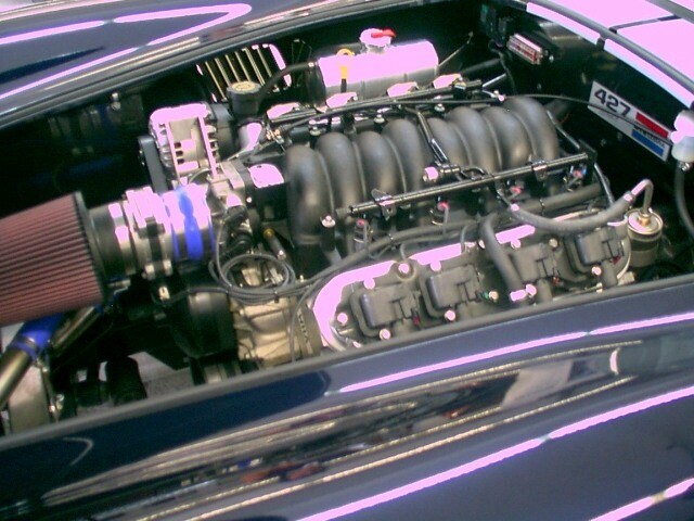

von Darkmo
Die ls2 Spulen sind gut aber warum nur 2 st?
ich hab hier 8st drin
- mo-kl.jpg (85.69 KiB) 6324 mal betrachtet
frohe Ostern

von OliverH
Habe mich eingedeckt und 8 Stück gekauft
