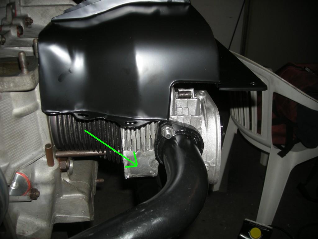

Verfasst: Di 5. Jun 2012, 18:57
von kami
Das erste mal dass das Ding aussieht als könnte es mal nen Motor werden :mrgreen:
Wenn ich mir so Krümmer und Verblechung angucke, is das echt schon nen Stück schmaler....

Re: Projekt 1.6
Verfasst: Mi 6. Jun 2012, 08:53
von Münchhausen
Lecker!
Hab jetzt nicht mehr den ganzen Thread gelesen, also seht mir nach, wenn die Frage dort irgendwo schon beantwortet wird.
Was is denn das?
Münchhausen
Re: Projekt 1.6
Verfasst: Mi 6. Jun 2012, 09:18
von Stevo_L
ich würd mal auf ein luftleitblech tippen ;)
