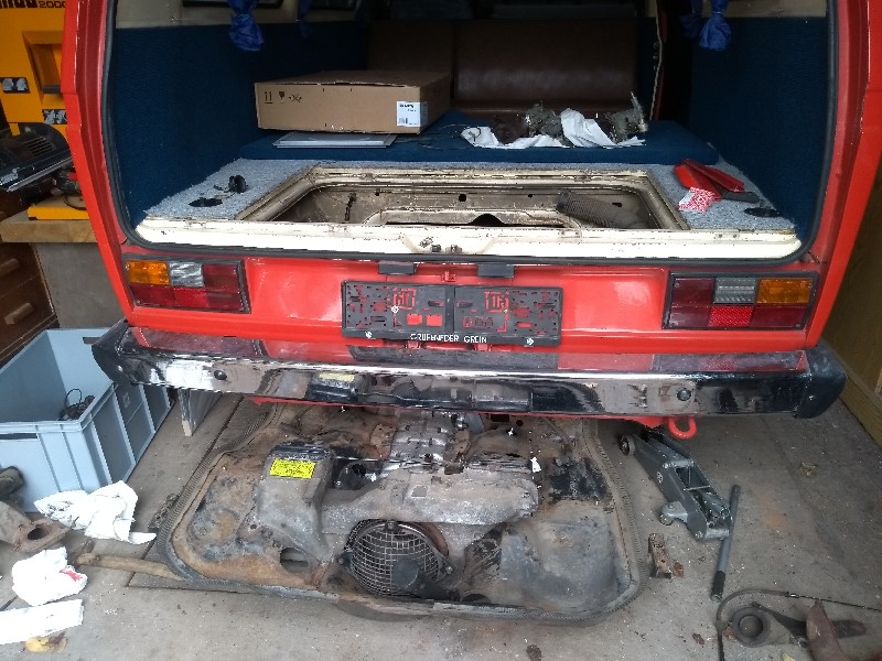

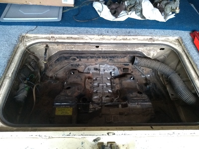

lang nix passiert, immer wieder ein bissl weiter komplettiert den motor.
letztes wochenende dann mal den rumpf eingebaut. #thxcorona
jetzt wieder baustopp, ölfilter ist zu groß im durchmesser, weil ein sandwichthermostat mit ölleitungen für den frontölkühler verbaut ist :(
zweites problem: ein gewinde am zylinderkopf ist beim anziehen ausgerissen, mal schaun ob ich ein m8 helicoil auftreiben kann
