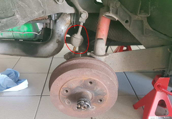

Hallo zusammen, noch mal zwei Fragen, kann mir einer sagen was ich für ein Lochkreis bei meinem 1200 Mex von 81 habe .
4X130mm?
Und noch meine Hauptfrage, beim Tieferlegen, macht man ja den Anschlagpuffer weg, das ist mir klar, was macht Ihr aber mit dem Anschlag beim Stabi? (Foto)
Danke für eure Erfahrungen.
Gruß Bobby
4X130mm?
Gruß Bobby

Das ist kein Stabi! (hab ich Anfangs auch gedacht)
Das ist eine Ausgleichsfeder, die kann bleiben, aber.........
Schau mal hier.
Gruß Michael
Schau mal hier.
Gruß Michael

der Anschlagpuffer wir nur eingekürzt, ohne macht kein Spass und der Sachverständige hat auch was dagegen
die Ausgleichsfeder soll das Ausfedern einschränken und hat nicht die Funktion eines Stabilisators

Hast den Puffer einfach abgeschnitten?Fuss-im-Ohr hat geschrieben:der Anschlagpuffer wir nur eingekürzt, ohne macht kein Spass und der Sachverständige hat auch was dagegen
Das mit der Ausgleichsfeder habe ich jetzt verstanden, aber muss man an dieser was ändern beim Tieferlegen?
Grüße Bobby
- Beiträge: 6696
Re: H Zulassen oder nicht???
Der Prüfbeamte verlangt einen Testfederweg, es sollte also etwas Luft zwischen Gummi und Anschlag sein. Die Eisensäge kann das ganz gut
Wenn dein KFZ so tief und Hart wird kannst die Ausgleichsfeder auch entfernen, der Sinn entfällt dabei
Ich hatte beim Pendelachser ein Gewinde auf die senkrechte Schubstange geschnitten und als Stabi missbraucht. Die Fahrzeughöhe kann man dann auch etwas einstellen aber die Gummilager mögen das gar nicht

Okay, cool, danke für die Infos.Fuss-im-Ohr hat geschrieben:Der Prüfbeamte verlangt einen Testfederweg, es sollte also etwas Luft zwischen Gummi und Anschlag sein. Die Eisensäge kann das ganz gut![]()
Ich hatte beim Pendelachser ein Gewinde auf die senkrechte Schubstange geschnitten und als Stabi missbraucht. Die Fahrzeughöhe kann man dann auch etwas einstellen aber die Gummilager mögen das gar nicht![]()

roller25 hat geschrieben:Das ist kein Stabi! (hab ich Anfangs auch gedacht)
Schau mal hier.
Gruß Michael
Danke Michael, der Link hat mich mal über das ganze Thema aufgeschlaut, hab gar nicht gewusst das die Sache nicht ohne ist.
Danke und Gruß
bobby
