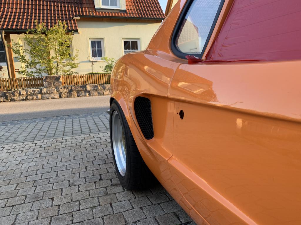

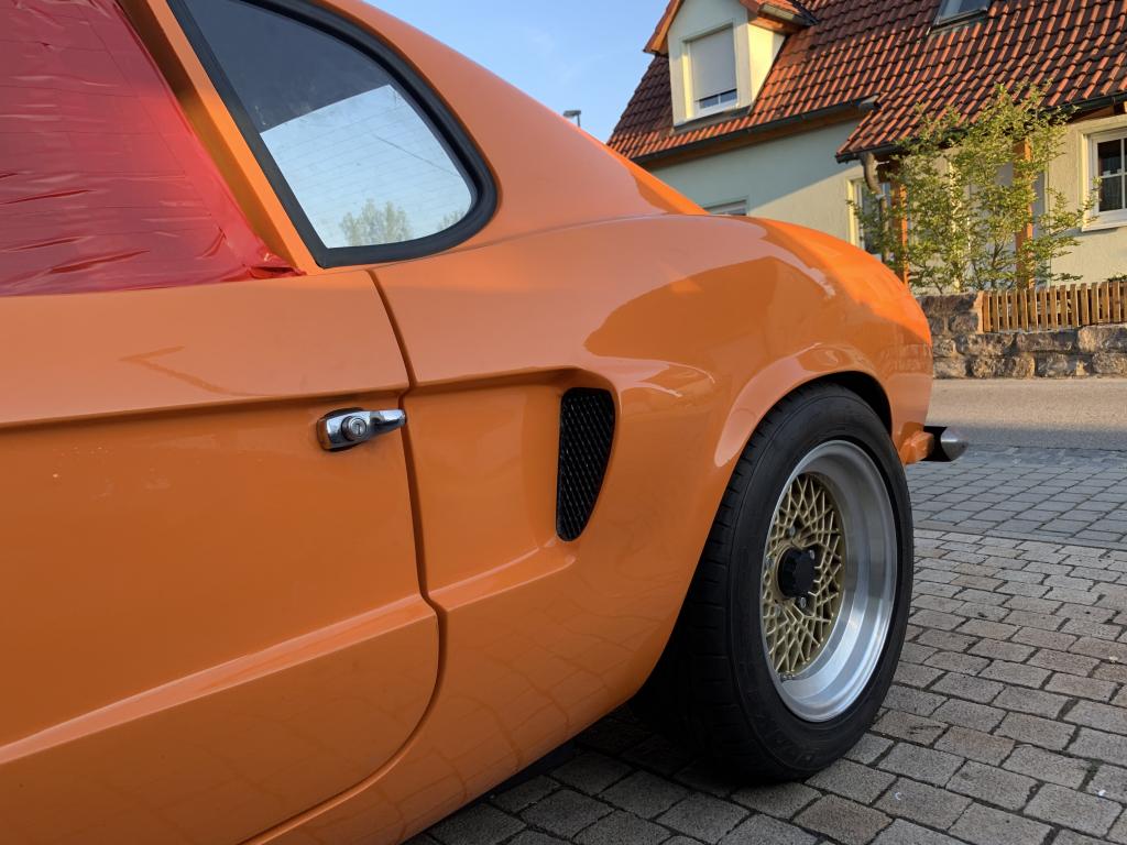

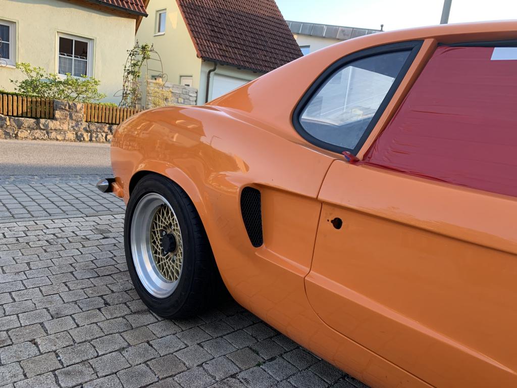

Sind das Rial in 16"?
Gruß Thomas
Fox 4
Beiträge: 2523
Re: VW Bonito Kelmark FT
Beitrag von Fox 4 »
Ne, 5,5x15Zoll !
Mit Nagelneuen Oldtimer Classic Reifen!
Können weg!
