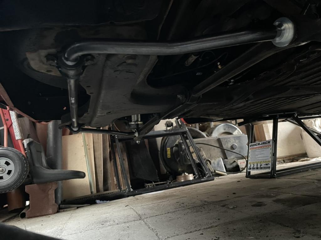

Wenn du den Stabi so wie er ist vom Kerscher einbaust, wie er kommt mit deren Beilag Scheiben, wandern die Querlenker um 5mm nach VOR in Fahrtrichtung (hab ich am OSR gemessen). Aufgrund des Konus. Also vergrössert sich der Nachlauf und bei einer Tieferlegung bist ca wieder im Serienwert. Das wird sich bei der Vermessung zeigen, wieviel das ist. Aber ich denke, das wird so hinhauen...
Weil die Stabi-Schrauben, die durch die Querlenker gehen etwas länger sind, kann man durch Variieren der Beilagen den Nachlauf noch ein/verstellen. ME ist der das Geld wert.

Hab auch damit gerungen, den Kerscher Stabi zu kaufen, habs aber nicht bereut. Finde das Ding echt gut gemacht. Dadurch, dass die Auflagefläche zum Querlenker einen Konus hat, auf dem die zuerst die Konusscheibe draufsitzt, ist er schon an der Stelle stabiler. Dann kommt die dicke Beilagscheibe drauf und trotzdem sind die Querlenker li/re zum Rahmenkopf um 5mm nach vorne gewandert.
Einen Stabi dort an der Anliegefläche zum Querlenker nachzubearbeiten habe ich auch einen kurzen Augenblick überlegt, aber aus sicherheitstechnischen Gründen sofort verworfen. Dort kommen nämlich starke Kräfte drauf und wenn so ein nachgearbeitetesTeil bricht, will ich mir das gar nicht vorstellen...
Meine Meinung, Finger weg vom Bearbeiten dort... :angry-nono:
In die Stabi Schellen Langlöcher zu machen, würde ich geringen Ausmaß gehen, schätze 2mm, so wie ich mir das angesehen habe. Weil nur die Langlöcher so zu lassen, wäre mir nicht stabil genug mit der Klemmung, ich hätte geplant, an die versetzten Langlöcher Belag Scheiben anzuschweissen.
Oben an den Domlager Löchern wären auch ca 2mm mit Langlöchern drin. Also zusammen ca 4mm.
Mit den letzteren beiden Massnahmen sollte sich der Nachlauf bei einer moderaten Tieferlegung ausgleichen lassen.

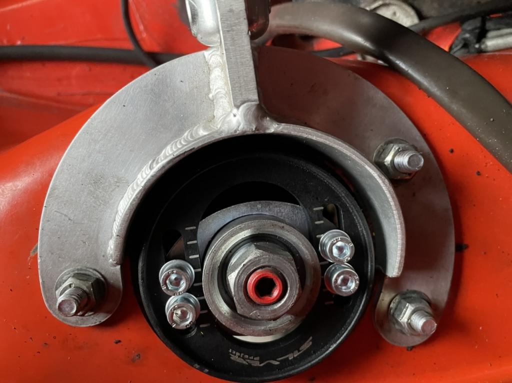

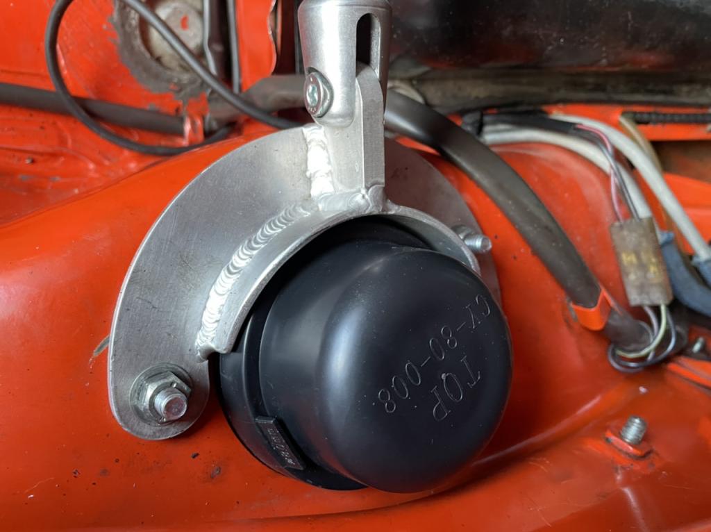

yoko hat geschrieben:@ Sven
Warum möchtest die verbauen :confusion-scratchheadyellow: Extremer negativ Sturz ist nicht so besonders fűr den Geradeauslauf auf der Strasse, das wurde ua auch vom ELO schon gepostet. Bei diesen Domlagern wirds oben an den Domen undicht, weil keine Abdichtung mehr....
Oder geht's dir nur ums Reindrehen der Reifen oben...
So- ich will mal kurz ein Update geben- da es die verstellbaren Sturzdomlager ja jetzt auch bei Kerscher gibt und ich ohnehin den Stabi für die Nachlaufkorrektur bestellen wollte- habe ich gleich Nägel mit Köpfen gemacht.
Und für die Abdichtung lässt sich auch eine ganz einfache Lösung finden:
Abdeckkappen aus Gummi für Scheinwerfer mit Durchmesser 80mm - https://www.ebay.de/itm/Fydun-Scheinwer ... 4206445754 ich hab die, gibt es sogar noch
günstiger. Dichten perfekt und sitzen durch die Riffelung an der Innenseite unten auch schön fest.

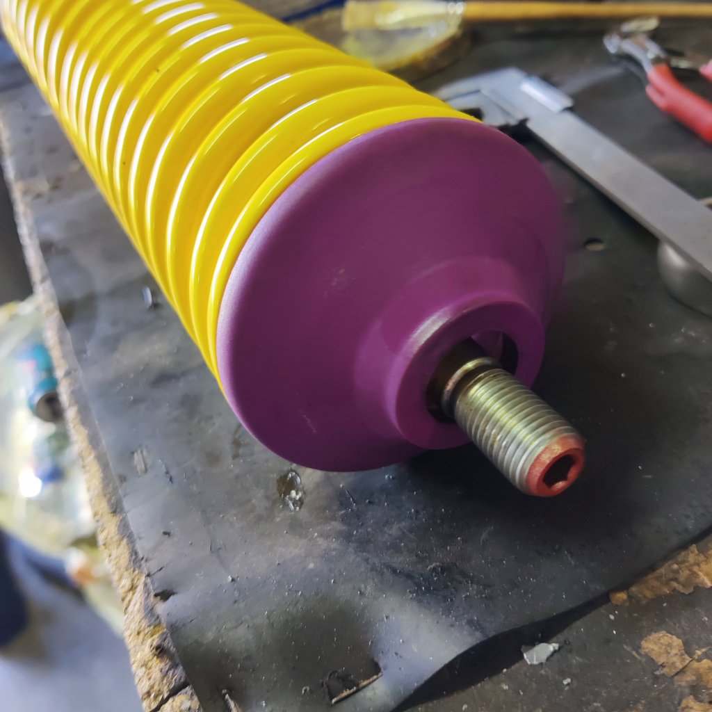

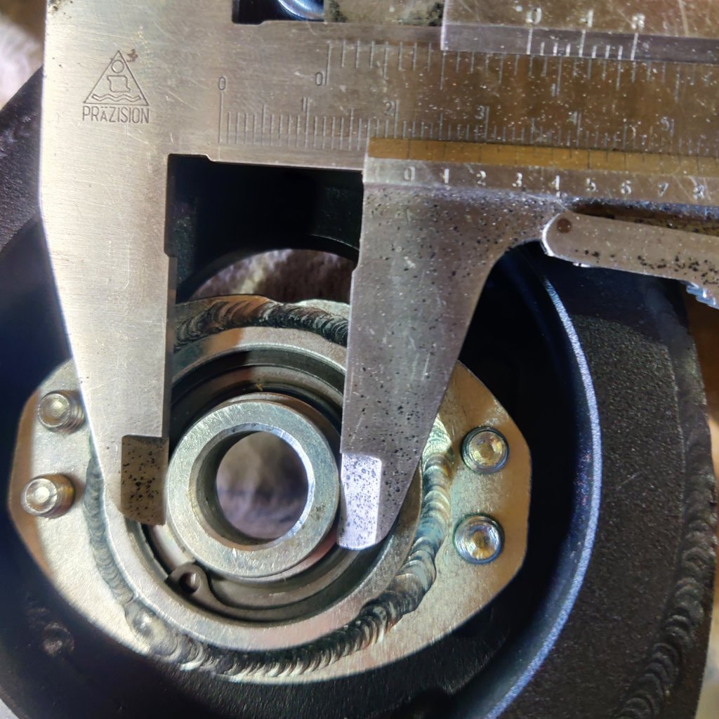

Hab das kW Fahrwerk von kerscher vor mir liegen und die silber Project domlager. Aber beim Zusammenbau ergibt es für mich keinen Sinn, komm aber nicht auf den Fehler.
Die domlager haben an der unteren Seite ca 22 mm
Der Innendurchmesser vom Federteller hat knappe 20mm
Somit liegt der Teller nur knappe 2 mm auf dem Lager auf, scheint mir etwas wenig. Das original Lager liegt komplett auf der Auflagefläche vom Federteller auf. Wo ist der Hund begraben?
Konnte im Internet nichts finden.
Beide Komponenten sind für nen 1303 bis 73
LG Stephan
Beiträge: 6697
Re: Einstellbare Domlager 1302
fehlende Beilagscheibe?
als vergleich, das originale Domlager hast nicht mehr
