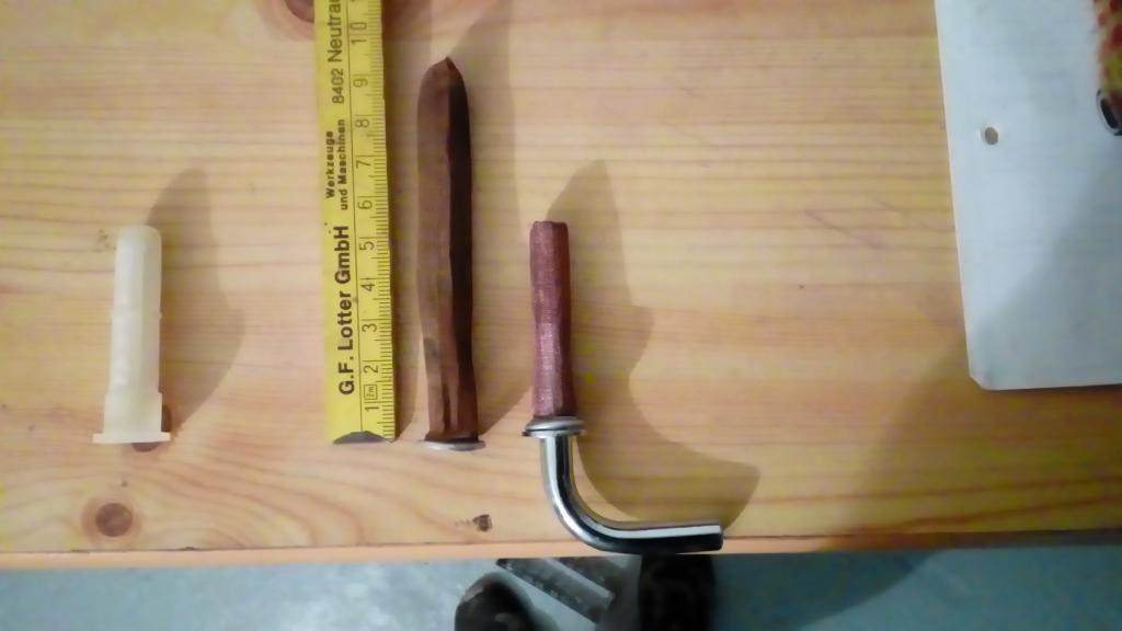

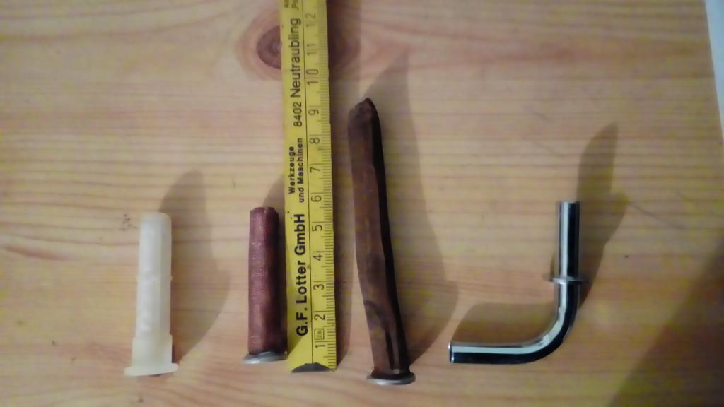

Ich hab mir mal 2 Versionen von Hoffmann kommen lassen
links, die Kunststoffversion, leider nicht kompatibel mit dem 8mm Tankanschluss von CSP (recht)
Mitte links, Metallversion von Hoffmann, der 8mm Tankanschluss sitzt straff und passt
Mitte rechts, Originalgewebe hat viel Luft am 8mm Anschluss und ist deutlich länger
Rechts, der 8mm Tankanschluss von CSP
sitzt passt und hat wenig Spiel. :up:
