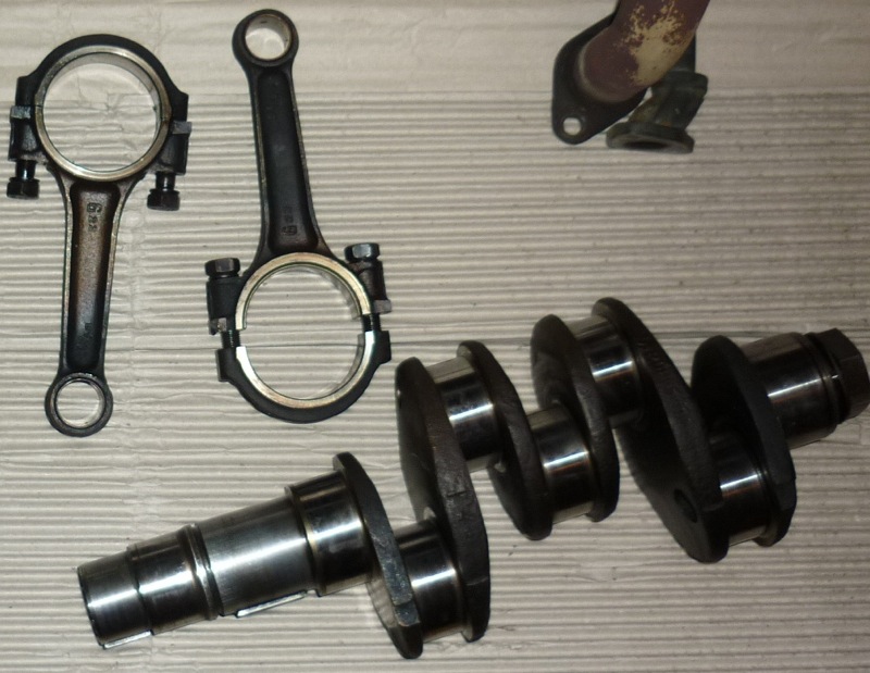

Heute zerlegt, unterbrochen vom Babyfon :romance-caress:
alle Schrauben/Muttern gängig. Ölpumpe ok, Öldeckel ok - Schlamm in Grenzen und ohne auffällige Feststoffe. Gab dennoch welche..
Das Pleul aus Punkt 1 der Liste:
Der Motor wurde schonmal überholt, die Kurbelwelle bei den Pleul auf 49.25mm (3. Untermass) geschliffen. Hauptlager sind noch Standard (50.00mm und 40.00mm, Abweichung +/- 0.02 mit meinen Messmitteln). Pleul selbst sind auch Standard.
So heisst es im Bestand ein Standard Pleul zu suchen und einen Satz Pleullager Standard/-0.75 zu besorgen.
Die restlichen Lager haben Riefen, mal schauen ob die rettbar sind. Pleullager liegen bei 50eur (da ist selbst 356er mit 42eur billiger ;)), Hauptlagersatz bei 120eur (Original / 60eur Zulieferer) .. geht so :oops:

Nach einer ersten - zu optimistischen - Einschätzung nun nochmal genau gemessen:
das Lager auf den Bildern oben hat 0.10mm gefressen. Die Kurbelwelle is damit :handgestures-thumbdown:
Weitere Patienten folgen...
P.S: schleifen kost 280eur bei Ahnendorp und ist daher keine Option, wenn jemand einen anderen Anbieter kennt, der nur die Pleulzapfen schleift...
Re: 30ps Turbo
Verfasst: So 19. Jun 2011, 20:53
von -=| Käferboy |=-
gibt es überhaupt 4. untermaß-lager? ich würd eher nach einer neuen welle ausschau halten
Re: 30ps Turbo
Verfasst: So 19. Jun 2011, 22:39
von schickard
gäbe es schon, 49.00mm Pleulzapfenmass .. ob man die Lager noch auftreiben könnte ist die nächste Frage :confusion-scratchheadyellow: :confusion-waiting:
Noch hab ich 2 Optionen im Keller ;)

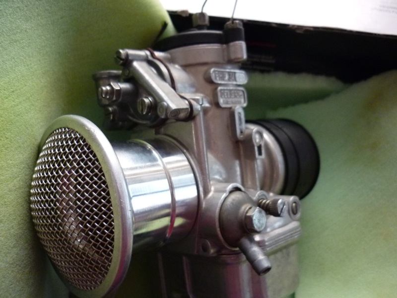

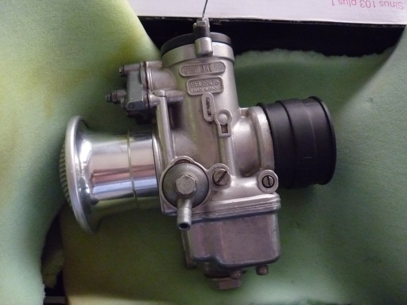

Moin moin,
lange nichts passiert hier. Hab in der Zwischenzeit die Garage um 10qm "Motorenbude" erweitert und Teile gesammelt.
Neue masshaltige Kurbelwelle, da die andere ja gefressen hatte:
und ein PHF 34 GD Querstromvergaser (Dank an Christian :obscene-drinkingcheers: ))
Geht also weiter...
Re: 30ps Turbo
Verfasst: Sa 26. Nov 2011, 12:17
Bin mal gespannt ob das funktioniert OHNE Beschleunigerpumpe...
Re: 30ps Turbo
Verfasst: Sa 26. Nov 2011, 12:24
von schickard
Hmm.. ich dacht der hat eine ..
Re: 30ps Turbo
Verfasst: Sa 26. Nov 2011, 12:37
Ja?Das wäre mir Neu....aber wenn ja,wäre das ziemlich geil...
