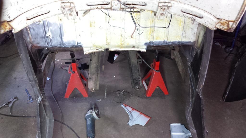

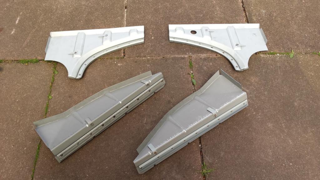

Die Motorraumbleche hatte ich ja bereits entfernt als ich die Radhäuser instand gesetzt habe. Danach ging es daran wieder die passenden Bleche an den ursprünglichen Platz zu schweißen.
Ich habe die passenden Bleche für mein Baujahr von Hookeys Panel Shop aus England verwendet.
Wie immer, ausgezeichnete Qualität, wie original!
2x Motorraumstirnbleche
2x Motorraumseitenbleche
Platz für die neuen war ja bereits, also nur nochmal sauber zopfen und mit Schweißprimer lacken und danach rein braten

- Hookeys Panel Shop Bleche
- 20160504_150752.jpg (95.61 KiB) 5737 mal betrachtet
- entfernt
- 20160504_162945.jpg (73.03 KiB) 5737 mal betrachtet

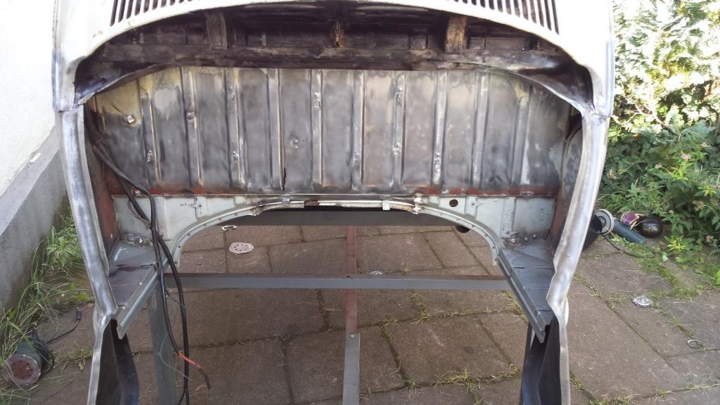

- Eingeschweißt schaut das ganze dann so aus:
- 20160914_162519.jpg (95.58 KiB) 5737 mal betrachtet

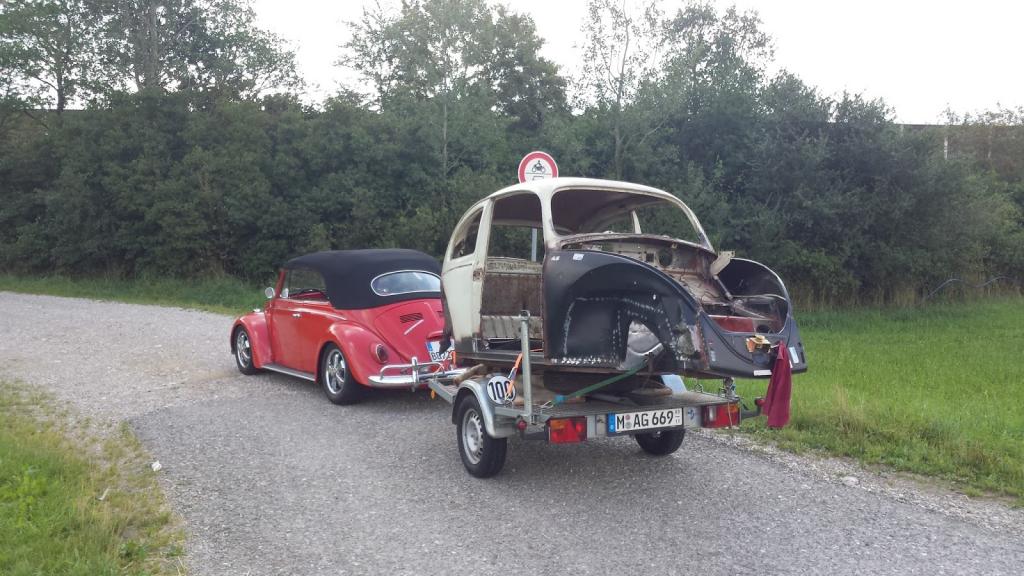

Zum zuschneiden des Reparaturblechs hab ich das Blech erst amateurhaft angepunktet um es dann anschließend mit einer dünnen Trennscheibe zurecht schneiden zu können. Zum Fixieren fürs Schweißen habe ich dann meine Schweiß-Grips benutzt
Für einen möglichst geringen Verzug kühle ich hier jeden gemachten Schweißpunkt sofort mit einem nassen Lappen ab. Nachdem ich alle paar Zentimeter einen Punkt gesetzt habe wurden diese dann verschliffen um die nächsten Punkte sauber setzten zu können.
Nach einer Schleifaktion auf einem Feld mit Anhänger um die Nerven der Nachbarn zu schonen sah dass ganze schon ganz ansehnlich aus

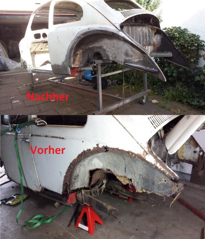

Und dann nochmal zu Erinnerung ein Vorher - Nachher Bild von beiden hinteren Seitenteilen.
Klar wäre es einfacher gewesen bei gleichzeitig einem besserem Ergebnis ganze NOS Seitenteile einzusetzen aber es handelt sich hierbei wie gesagt um ein Low Budget Projekt was mit den gängigen günstigen Repro Blechen durchgezogen wird - dafür ist das Ergebnis aber nicht verkehrt.

- Seitenteil
- 4.jpg (61.43 KiB) 5644 mal betrachtet
- 5.jpg (60.05 KiB) 5644 mal betrachtet
- Schleifaktion

- Vorher - nachher links
- 20160914_162621.jpg (80.28 KiB) 5644 mal betrachtet
- Vorher - nachher rechts
- 8.jpg (80.09 KiB) 5644 mal betrachtet
