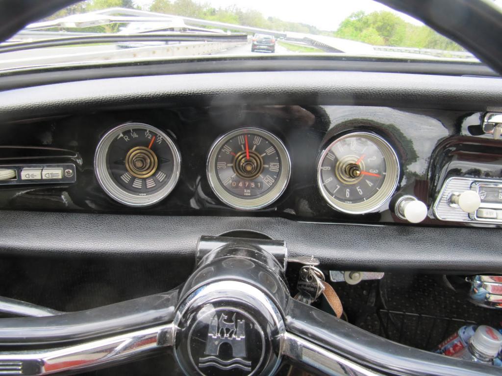

Was wir noch überlegt haben für die älteren Modele die Tankanzeigen neben dem Tacho umzubauen.
Weil die ja keine Anzeige im Tacho haben.
@Jürgen ist die Typ34 Anzeige raus nehm bar?
Re: Multifunktionsanzeige im Tacho
Verfasst: Do 8. Nov 2018, 12:35
von Fuss-im-Ohr
ousie hat geschrieben: @Jürgen ist die Typ34 Anzeige raus nehm bar?
sie ist dem Käfer recht ähnlich, genaueres seh ich wenn ich sie mal ausbaue
april 2014 allgemeines 482.jpg (119.23 KiB) 8473 mal betrachtet
Bild hier geliehen http://karmann-ghia-passion.blogspot.com
egal, für den Käfer brauche ich dann eh eines
