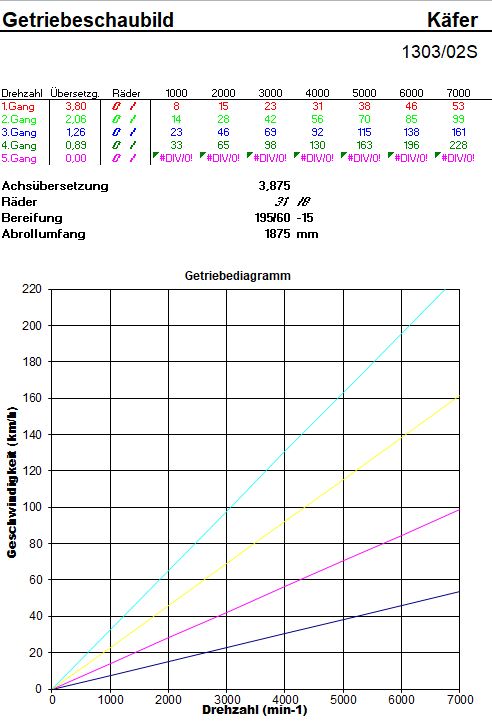

Heute morgen habe ich wohl für Mißverständnisse gesorgt als ich vom AT Getriebe geschrieben haben.
Ich meinte ein Getriebe mit 3,78 Achsübersetzung und 0,89 im viertem Gang, war wohl noch so über das Messergebnis überrascht, so das mir dieser Lapsus unterlief.
Gut damit wäre das dann wohl erledigt.
Nachdem sich mittlerweile die Euphorie gelegt hat, halte ich zwei Optionen für erstrebenswert. Das oben angesprochene Getriebe und die gleiche Achsübersetzung aber mit 0,82 im viertem Gang,
Was haltet ihr davon?

B
AT mit 0,89 bei 195/60-15
leibt doch nur ein AT mit 0,89er
