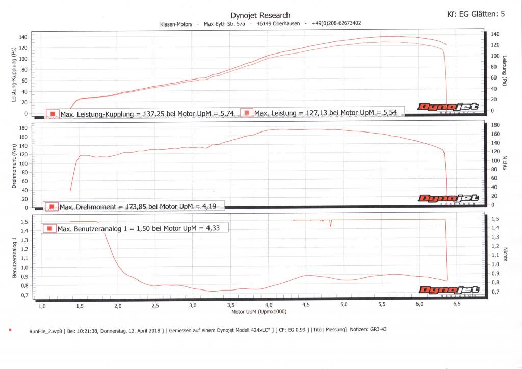

Snake hat geschrieben:Ich freunde mich grade auch mit dem AT Getriebe an Bernd, denn die Leistungsmessung hat folgende Werte ergeben.
Max. Lstg. Kupplung: 137,25PS bei 5740UpM
Max. Lstg. Rad : 127,13PS bei 5540UpM
Max Drehmoment bei 4190UpM= 173,85Nm
Ich denke, dass da das AT Getriebe die richtige Wahl ist, oder?Die 3,44 Achsübersetzung scheint in diesem Fall m.M.n. nicht passend.
Ich werde die Messblätter später mal einscannen ............... zuhause habe ich die Möglichkeiten dazu.
Und noch etwas am Rande, dafür das 100PS eingetragen sind gefallen mir die gemessenen Werte ganz gut.
Die Lambdawerte sind auch im grünen Bereich und nach Aussage von Herrn Klasen passt die Zündung auch. Danke dafür Lars!

Heute morgen habe ich wohl für Mißverständnisse gesorgt als ich vom AT Getriebe geschrieben haben.
Ich meinte ein Getriebe mit 3,78 Achsübersetzung und 0,89 im viertem Gang, war wohl noch so über das Messergebnis überrascht, so das mir dieser Lapsus unterlief.
Gut damit wäre das dann wohl erledigt.
Nachdem sich mittlerweile die Euphorie gelegt hat, halte ich zwei Optionen für erstrebenswert. Das oben angesprochene Getriebe und die gleiche Achsübersetzung aber mit 0,82 im viertem Gang,
Was haltet ihr davon?

Schöne Drehmomentkurve...macht sicherlich mächtig Spass zu fahren.
Wie erwartet bei solch einen hohen Motorleistung bei dem Hubraum ist untenrum "relativ" wenig Drehmoment.
125NM bei 3000Umin ist schon das K.O._Kriterium für ein 3,88 mit 0,82 meiner Meinung nach.

kleine Sorge.Bei dir liegen 180NM ab 2500Umin an.Das ist eine ganz andere Baustelle.Dafür wirst du wohl ab 5500Umin das Nachsehen haben...aber wann fährt man da schon mal;-)
Ich finde toll das das hier schön zeigt das die "maximalen" Zahlen nicht wirklich aussagekräftig sind,wenn man ein passendes Getriebe sucht.
Re: Eure Meinung zu langes Getriebe mit 0,82 im 4. Gang
+1 ich hatte ca 150NM bei 3000 anliegen. Das war für eine 3,88er Übersetzung okay, aber nix weltbewegendes! In meinem vierten 0,82er gang kam der Motor auch gut zurecht, er ist nicht verhungert. Aber naja...Poloeins hat geschrieben:Schöne Drehmomentkurve...macht sicherlich mächtig Spass zu fahren.

Ja Ferdi das war ein Schock für mich.
Sicherlich freut mich das Egrebnis, nur was ich jetzt machen soll weiß ich immer noch nicht. Nach all den Kommentaren zu 0,82 bin ich mittlerrweile zu dem Schluß gekommen, dass mein Motor dafür schlichtweg zu wenig Drehmoment hat, zumindest interpretiere ich das so.
Bei 173Nm kann man ja auch nicht von einem Drehmomentmonster sprechen. Aber die jetzige Situation ist auch eher unbefriedigend. Da fehlt es mit an Topspeed, auch wenn man zugeben muss, dass diese wohl eher selten gefahren wird.
