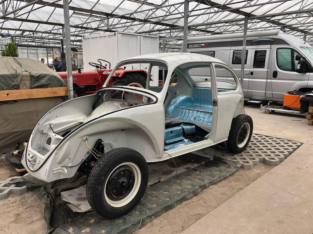

Ich will in den nächsten Tagen das Häuschen und die Bodengruppe wieder verheiraten.
Da die Demontage schon eine Weile her ist, wollte ich mich mit Hilfe des Teilekatalogs nochmal schlau machen welche Teile (Gummi's, Schrauben etc.) wohin gehören.
Blöderweise fehlt im Classic Parts Teilekatalog genau eine Seite in diesem Kapitel. Das Bild ist zwar da, aber die relevanten Teilenummern fehlen auf den nachfolgenden Seiten :cry:

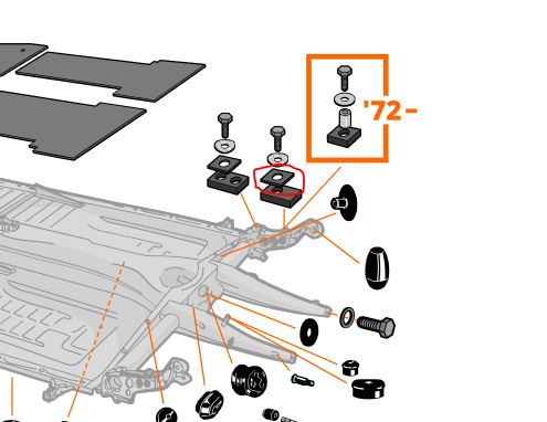

Bei CSP ist eine Unerlegscheibe für die Aufbaustütze hinten angegeben:
Ist die bei allen Modellen bis 71 verbaut? Ich hab von 1000 Dingen ein Foto gemacht, aber genau diese Stelle nur einmal fotografiert. Falls verbaut, kommt die Unterlegscheibe auf den Gummi oder auf den Metallbügel unter die Federscheibe?

Der Gummi und die Hülse kommen zwischen Aufbau und Fahrgestell. Die Scheibe im Häuschen in die Verstärkung "U".

Aah, Du meinst hier, das offensichtlich fehlende Blatt 284b
https://www.volkswagen-classic-parts.de ... .html#/860
Schau mal hier Seite 9:
https://www.volkswagen-classic-parts.de ... itel_A.pdf
Mal angenommen, bis '65 wurde das nicht geändert, wäre Deine Reihenfolge dem Foto nach Chassis, Gummi, Stütze/U/Metallbügel, quadratische U-Scheibe, Federscheibe, Schraube.
Vermutlich später dann wie hier
https://www.volkswagen-classic-parts.de ... .html#/260
Grüße, Tim

Dank euch für eure Rückmeldung. Genau das fehlende Blatt habe ich gemeint.
In der Reihenfolge von Tim würde ich es auch verstehen, eine Hülse bzw. ein zweiter Gummi waren vor der Demontage definitiv nicht verbaut.
Gestern habe ich gesehen, dass mir der für hinten zugesendete Satz an Unterlagen (4 Stück) mit den beiden Unterlagen "unten" der Vorderachse identisch zu sein scheint.
Die Teilenummern sind laut Katalogen unterschiedlich, aber auch im Netz werden die Gummis je nach Versandhandel für hinten und vorne oder beides angegeben. Ich gehe dann nochmal messen, würde aber aus dem Stehgreif sagen, dass die Dicke 10mm beträgt. Von den Abmessungen passen die Unterlagen auch vorne und hinten. Ist das jetzt ein Versandfehler oder sind die Gummis tatsächlich identisch?
Für heute ist eingtlich die Hochzeit geplant, wäre super ärgerlich zu verschieben.
VG
Ulti

Ich hab mir die Frage gerade am Auto mit den alten Unterlagen selbst beantwortet.
Die Gummis sind vorne und hinten unterschiedlich, auch von der Höhe her gibt es einen Unterschied. Vorne 10mm, hinten 7mm.

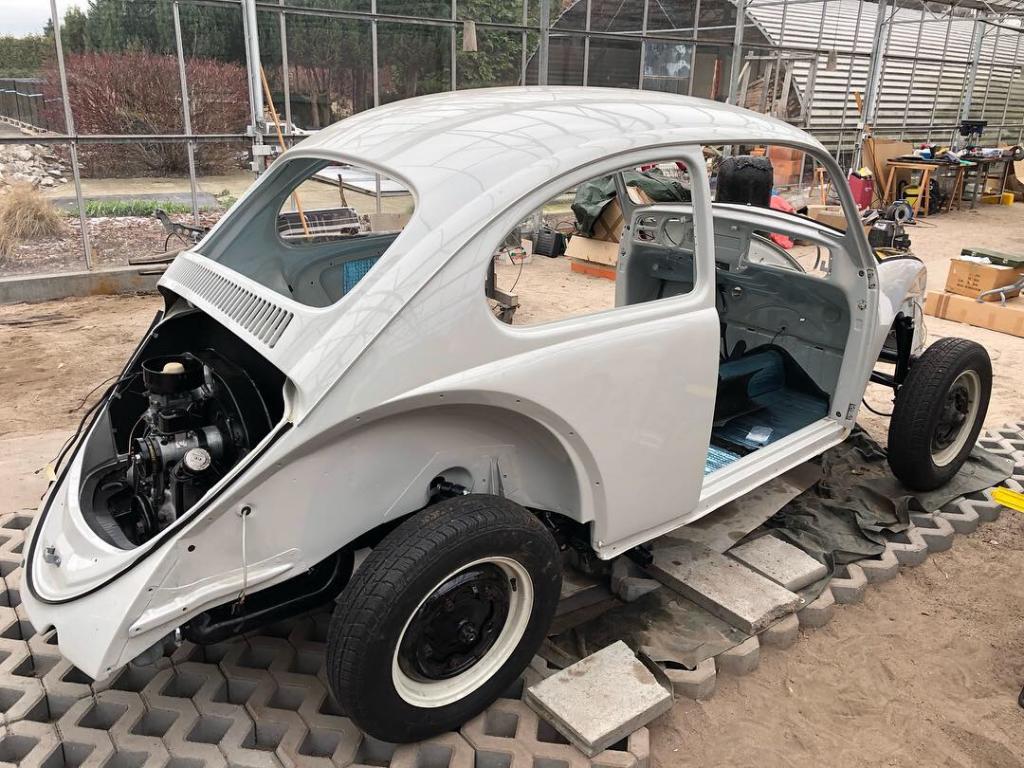

Diese Woche konnte ich endlich Bodengruppe und Häuschen verheiraten. Hat glücklicherweise alles super gepasst. Die Chassisdichtung habe ich wie in einem Thread von Veedee beschrieben vorab in der Mitte mit zwei Lagen 3M Band beklebt und dann alles ordentlich mit Mike Sanders eingestrichen. Wie fest zieht man eigentlich die Schrauben für das Häuschen? Dadurch dass die Chassisdichtung genau wie die Unterlagen aus Gummi sind, ist es theoretisch möglich soweit anzuziehen, dass alles relativ stark gequetscht wird. Das hab ich jetzt erstmal nicht gemacht und nicht extrem angezogen.

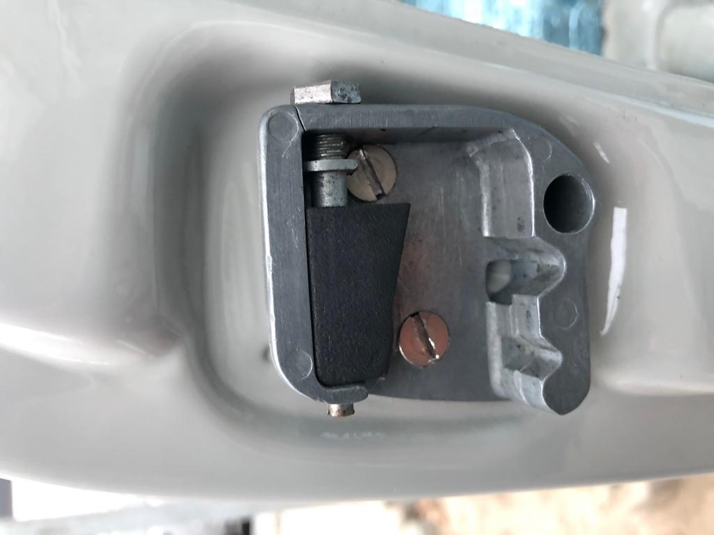

Weiß jemand wo es die passenden Schrauben für die Schlossfalle gibt?
Die originalen Schrauben musste ich bei der Demonatege teilweise ausbohren. Die im Onlinehandel nachbestellten, haben einen zu großen Kopf. Ich hatte schon überlegt die Löcher mit einem Bohrer leicht zu weiten, ist aber auch eher eine Bastellösung :?

Eine Schraube der Schlossfalle suche ich auch noch, bin hier ebenfalls nicht fündig geworden.
Die Angebote beschränken sich irgendwie auf den Zeitraum bis '55...
https://www.werk34.de/de/schraube-fuer- ... 07/55.html
Viele Grüße, Tim

Thema Schauben Schlossfalle, dem Ersatzteilkatalog nach Teilenummer 111837298 für den entsprechenden Fahrgestellnummernbereich:
Scheint auch im Bus eingebaut worden zu sein:
https://www.alanhschofield.com/ourparts ... 37298.html
https://www.customandcommercial.com/vw- ... 0-63_2401/
https://www.serial-kombi.com/de-DE/t1-t ... 963-n31298

Hi, hab im Bugnet einen Tipp bekommen: https://de.vwheritage.com/111837298-str ... w-vw-spare
