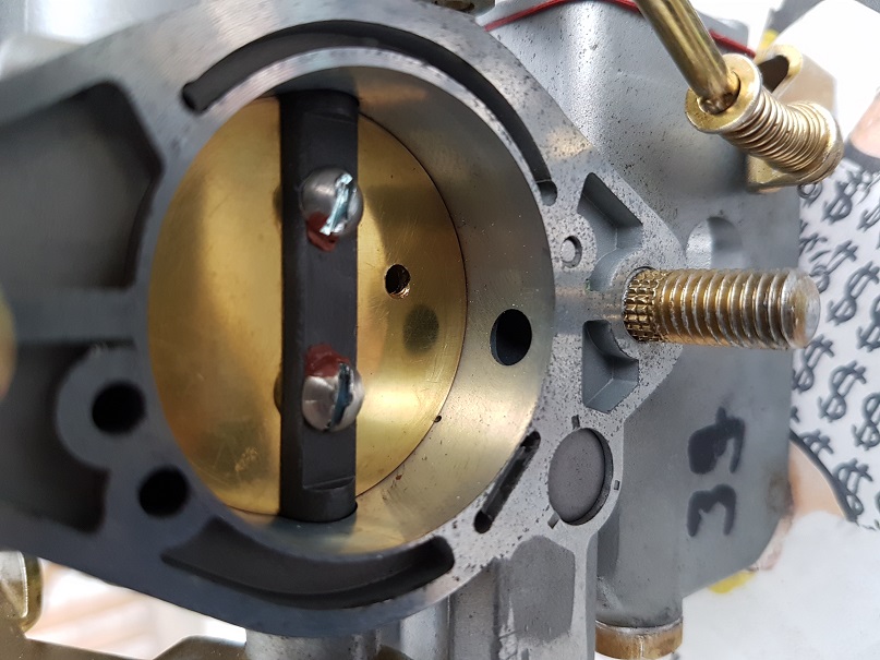

Bei der Einstellung der Drosselklappe war ich mir unsicher. Die untersten 2 Löcher (Übergangsbohrung und Unterdruck für Verteiler) müssen die bei geschlossener Drosselklappe durch die Scheibe verschlossen sein, oder muss die Scheibe so stehen, das die Löcher frei sind?
Wolfgang
Re: 2L Einvergasermotor
Verfasst: Do 10. Mai 2018, 11:13
Hallo Wolfgang,
geschlossen.
Nur eine unterhalb der Drosselklappe ist offen.
Gruss Lars
Verfasst: Do 10. Mai 2018, 13:19
von Landy74

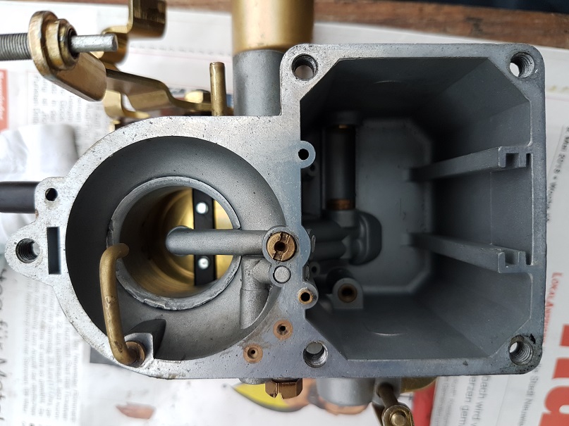

so, habe nochmal den Vergaser abgebaut und nachgesehen. Luftkorrekturdüse ist doch 60z. Ich brauch langsam ne Brille.

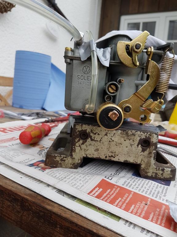

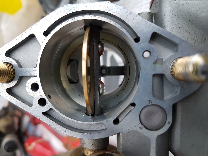

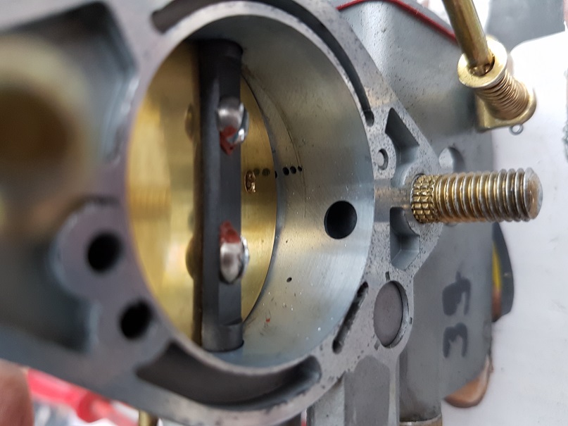

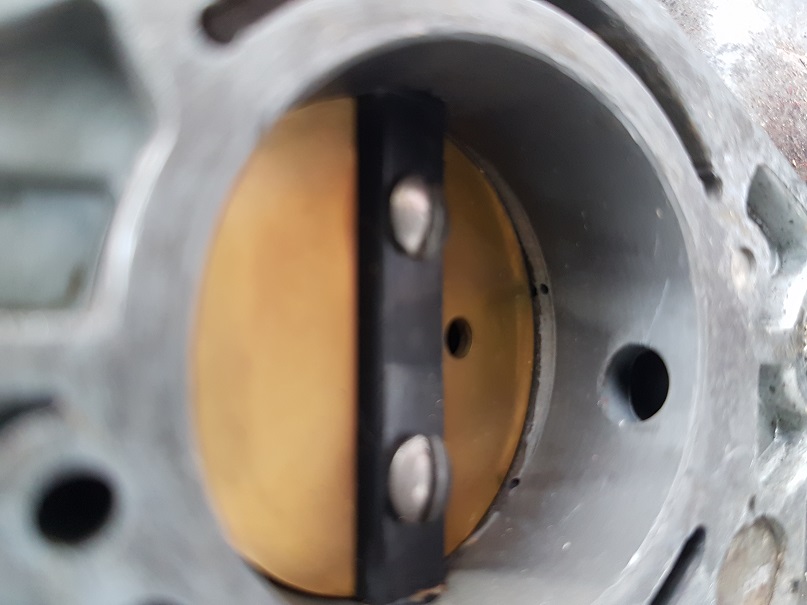

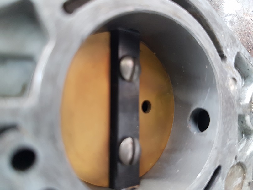

Also mal hier die Bilder von einem 34er aus meinem Altteilebestand. Leider kann ich dir den nicht mehr schicken Lars. Die Drosselklappe hat sich schon sehr stark in das Gehäuse eingearbeitet. Da ist ein richtiger tiefer Grad entstanden.
Hier sind beide Unteren Bohrungen verschlossen gewesen wenn der Hebel auf der untersten Stellung der Stufenscheibe steht.
Beim 39er ist eine Bohrung, die für die Unterdruck nehme ich an tiefer. Ich habe die Drosselklappenschraube jetzt so eingestellt, das die unterste Bohrung (Unterdruck für Verteiler) noch offen ist. Die unterste Übergangsbohrung ist durch die Drosselklappe verschlossen. Damit das funktionierte,
habe ich die Schraube der Drosselklappenverstellung erst mal etwas eingekürzt, damit die Schraube auch mit genug Gewindegänge in dem Gewinde des Hebels sitzt. Wäre sonst nur max. 2 Umdrehungen im Gewinde gesessen.
Hier mal noch ein Blick ins innere des Vergasers. Venturi müsste 28mm sein, so wie ich das mal grob messen konnte.
Verfasst: Do 10. Mai 2018, 13:30
In meinen Augen ist das kein Venturi sondern eine Hülse :roll:
Verfasst: Do 10. Mai 2018, 18:25
von Vari-Mann
Wenn die Bohrung für den Verteilerunterdruck unterhalb der DK offen ist liegt da permanent Unterdruck an im LL.
Dann hast du volle ZZP Verstellung im LL wenn noch keine sein sollte.
Ich hattte mal einen 37er Gaser der gebohrt war.Da war genau der Fehler.Die Bohrung wurde nicht abgedeckt und der Verteiler hat voll verstellt.
ZZP Ohne Unterdruck eingestellt auf 7,5 und dann Schlauch drauf und der ZZP war daneben.
Vari-Mann
Verfasst: So 13. Mai 2018, 08:30
von Landy74
Moin Vari-Mann
Ich denke das Problem habe ich jetzt auch. Leerlauf ist ständig zu hoch bei angeschlossenem Unterdruck.
Wenn ich die Drosselklappe aber so einstelle das die Unterdruck Öffnung zu ist, kann ich die Einstellschraube an der Stufenscheibe weglassen. Der Arm liegt dann an der Scheibe an.
Stellt sich die Frage, ob man das mit einem programmierbaren 123 USB machen kann und auf die Unterduckverstellung verzichtet.
Wolfgang
