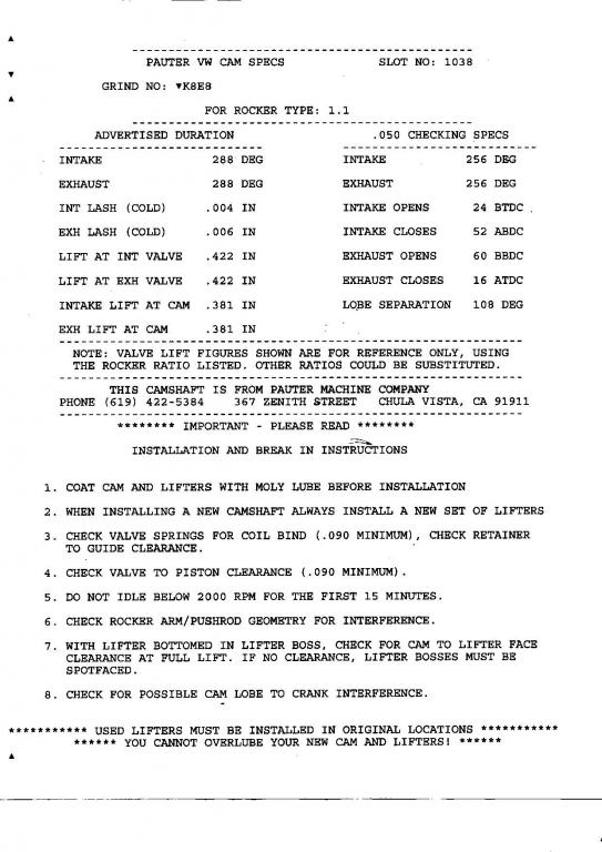

Hast du die Cam Card zu der Pauter? Die NW Daten wären interessant.

daten von die K8E8

silver RS hat geschrieben:Die K8 habe ich zuhause auch liegen, aber noch nicht Montiert.. Habe die K8 früher mal in 2.0l typ4 Montiert ( 71x94mm, Köpfe mit 44/38) und machte 160ps und 186Nm drehmoment. Motor machte ps bis 6800 U/min

silver RS hat geschrieben:daten von die K8E8
Die K8 ist eine sehr gute Nockenwelle , aber für diesen Motor zu klein . Hier würde ich engle FK Nockenwellen empfehlen. Je nach gewünschter Leistung ... bis 240 Ps gibt's da alles mit dem Hubraum und viel Drehmoment
